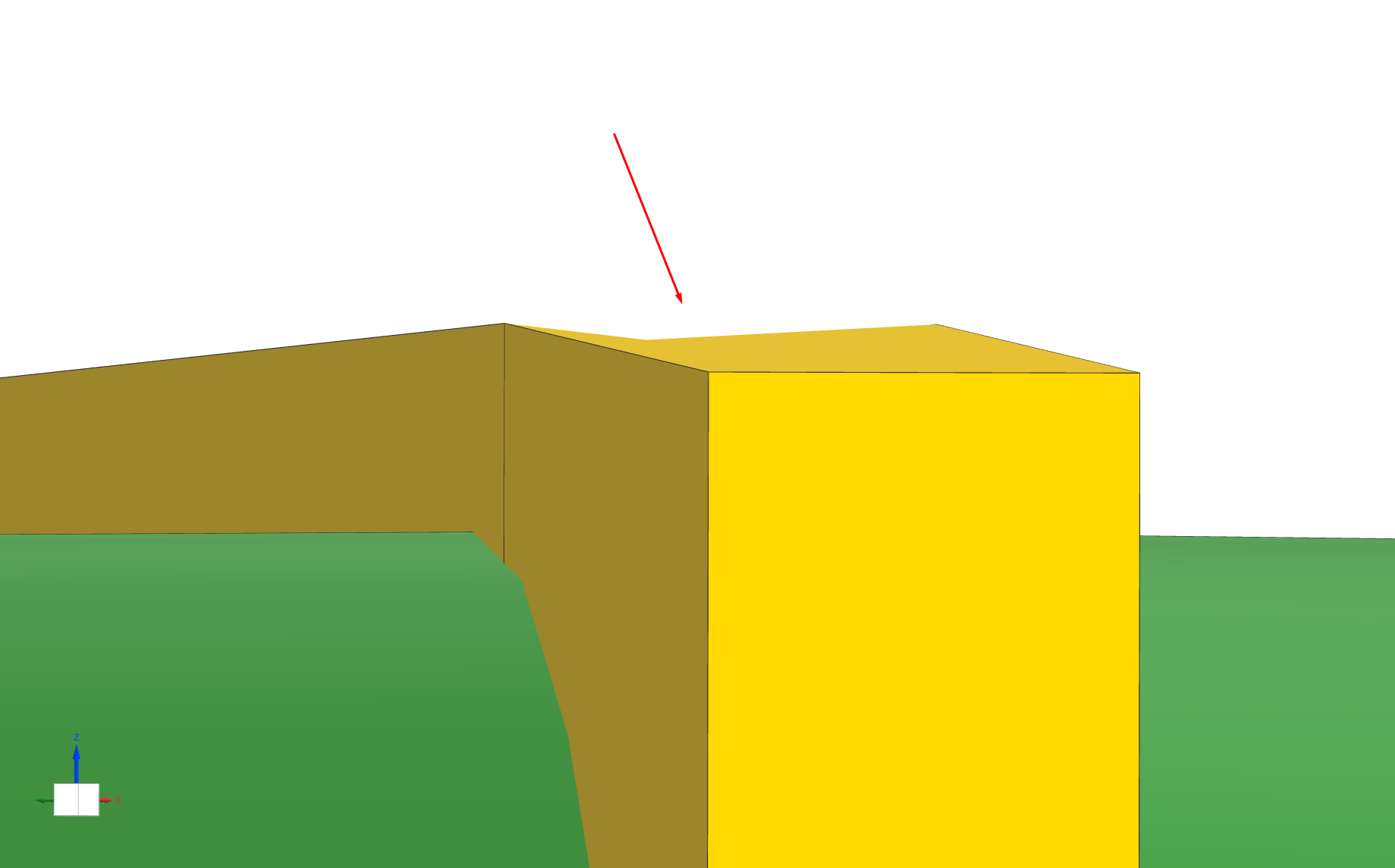

Приветствую! создаю свой сварочный портальный станок на 5 осей и стоит задача корректной траектории горелки при сложных переходах.
короче, при обработке углового стыка свариваемой рамы под 45 градусов необходимо чтобы и горелка имела 45ти градусный поворот, но создавая мульти осевую обработку через управление инструмента перпендикулярно обрабатываемой детали, станок в симуляции задает одному ему (и богу) известные углы. нет никакой логики и понимания почему ему "понравились" именно эти углы, хотя перед обработкой я принудительно прописываю нужные мне которые он успешно игнорирует.
все наглядно понятно в видосе https://disk.yandex.ru/d/PDIQYDfjm-56Nw
уже не первую неделю бъюсь над реализацией правильной траектории и если ты, дорогой друг, мне поможешь, то большое спасибо я тебе отправлю еще и на банковскую карту)

решено
кому интересно или кто столкнется с такой же проблемой: грань от автоматически созданного элемента сварки через модуль "мастер сварки" создается с дефектами и используя ее как управляющую поверхность для написания траектории движения фрезы заставляет оси крутиться хаотично. как только я вручную обрезал косячную грань сделав ее плоской, все заработало.
п.с. это заметить и догадаться практически невозможно и я это заметил когда решил "поиграться" с радиусом скругления.
п.п.с. скорее всего такой артефакт создается в сварочных швах переходящих с одной плоскости в другую, где есть скругления. на ровных стыковых или угловых швах, по идее, не должно. я не проверял, но логически предположу, что предпосылок для таких косяков не должно возникать
