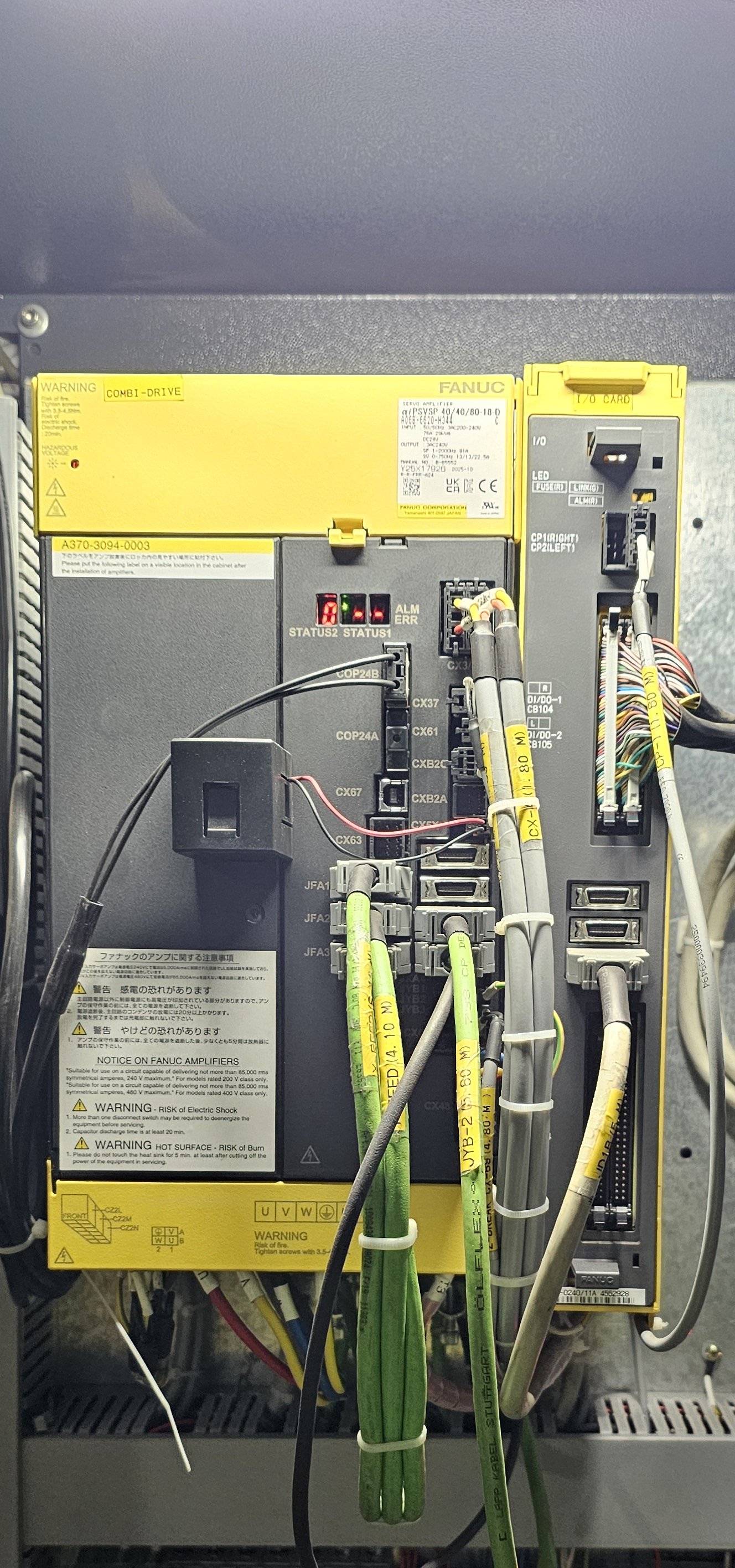

Fanuc A06B-6620-H344 aiPSVSP 40/40/80-18-D
subaru
andrey2147
Кто знает, без рытья мануалов, что означает буква D, в конце названия привода ?
52 минуты назад, andrey2147 сказал:
Это серия или поколение была B теперь D (меньше по размерам при той же мощности улучшен контур тока повышена скорость обмена данными с датчиком мотора ну и конечно поддерживает новые типы моторов)
Совместима с новой чпу fs-500A
Для сравнения
Ну и вот графики всякие
andrey2147
А обратно ? с 0i-F ?
Я полагаю работает?
букву С пропустили, редиски......
Edited by andrey2147
15 минут назад, andrey2147 сказал:
только с плюсами да и ПО новое должно быть
