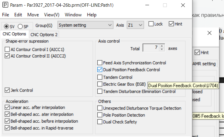

Всем привет! Подскажите, пожалуйста, всю голову сломал. Имеется ГРС с линейками. Работал себе несколько лет, но тут его настигла проблема. Перегрев по оси Z. Стали разбираться, при останове в режиме MPG, JOG, толчковом, двигатель не прекращает движение, а совершает некоторые движения. Т.е. поворачивается на 2\3, резко обратно. На экране над Z загорается звездочка, что позиционирование не законченно. Поменяли привод, двигатель - не помогло. Я попробовал переключить линейки на другой блок, проблема осталась. Линейка 20мк полупериод, синус косинус, 1V, осциллографом наводок не видно (параметры линейки через FFG не правильные, но до этого работало, если установить то, что рекомендует FFG, проблема остается, частота раскачки уменьшается). Параметры сравнил с архивом от 2017 года - изменений нет. В диагностике 354 - видно "раскачивание" (хотя в описании это сигнал с акселерометра подключенного к SDU), меняется от 5000 до -5000, с увеличивающейся частотой. В 550 сервоошибка закрытой системы тоже прыгает. На индикаторе показания скачут +-0.01. Есть люфт оси Z. Пробовал static friction, loop gain, фильтра и интегральную, и пропорциональную составляющую, 2021 тоже. Не помогает. Не настраивал dual feedback, но он изначально был отключен.

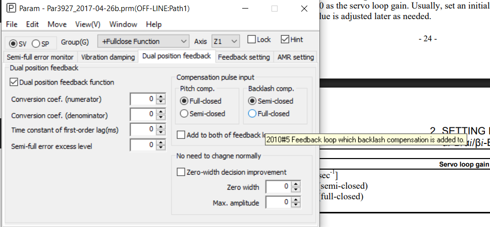

2006#0 не подключает компенсацию люфта с линейкой?
Edited by Guhl
andrey2147
15 минут назад, Guhl сказал:
Должен.
3 минуты назад, andrey2147 сказал:
Должен.
При 0 он подключен или отключен?
2006 # 0  FCBL
In full-closed feedback, the backlash compensation is:
0:     Reflected in positions.
1:     Not reflected in positions.
Generally, for a machine in full-closed mode, backlash compensation is not reflected in positions, so this bit is set. (This parameter is applicable also to a machine with a semi-closed loop.)
Как правило, для станка в полностью замкнутом режиме компенсация люфта не отражается на положениях, поэтому этот бит устанавливается. (Этот параметр применим также к станку с полузамкнутым контуром.)
По переводу получается что при 0 включен...

Да, в руководстве именно так и пишут, когда закрытая система регулирования установить 1.
When backlash compensation is unnecessary because of fully closed
loop, set a positive value in parameter No. 1851, and set bit 0 of parameter No.
2006 to 1 in order not to reflect backlash compensation in the position.
У нас были два станка с линейками, разных производителей, у обеих нули.
(5) Adjustment of backlash acceleration
(5.1) Basic adjustment of backlash acceleration
Table E (b) Initial settings for backlash acceleration adjustment
2006#0 0/1 0: Semi-closed; 1: Full-closed
Это что же получается, у нас станки неверно настроены?
Изначально этот бит в таблицах приводится = 0, а далее при установке линейки станкостроитель должен поставить 1....

2006#0 по Z был установлен в 1 бекапе от 2017. Сейчас 0 стоит, пробовал возвращать в 1. 1825,  для full closed рекомендуют 3000, но с 1200 раньше работало. SG предложил 1500.
Нужно попробовать 2006 в 1 и точный люфт. Ещё нужно разобраться, как правильно dual feedback настроить.
Edited by Golem
5 минут назад, Golem сказал:
По описанию параметра все наоборот если 1 то люфт не учитывается.
Она у вас есть как опция?

По 31 фануку у меня нет таблицы опций (по крайней мере 1167#0=0), по сервогайду показывает, что есть. TOS WHQ13
Edited by Golem
Тогда включайте и настраивайте, но люфты никуда не денуться их все равно компенсировать придется.
