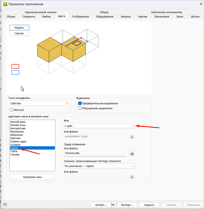

для этого надо сделать белый фон.
жму файл/параметры/цвета
выбираю цветовую схему- "схема" она белого цвета
выбираю фон- 1 цвет

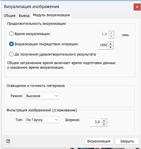

потом жму среды/inventor studio/визуализация изображения
там пробовал играться с количеством итераций
изначально там было 32 итерации по умолчанию я попробовал 100 качество картинки значительно не улучшилось. попробовал 1000. инвентор 40 минут обрабатывал изображение. но качество тоже не супер. и самое интересное вес картинки 150 КБ.

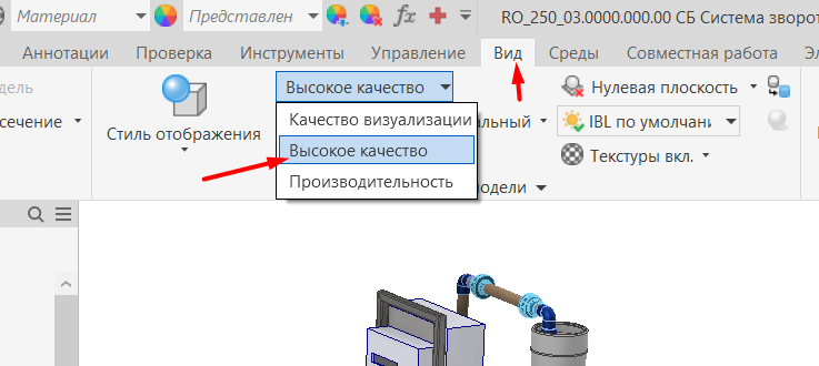

попробовал нажать вид/высокое качество
вес картинки стал на десяток килобайт больше.

я понял что дело не в этих итерациях. где то еще должно быть какое то меню детализации или что то типа того.
кто делал рендеры в инвенторе? подскажите как кардинально улучшить качество картинки

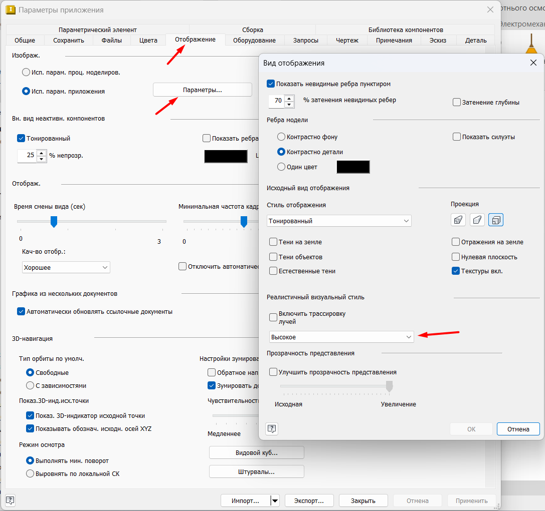

попробовал файл/параметры/отображение
реалистичный визуальный стиль с низкого поставил на высокое
опять 1000 итераций картинка 40 минут обрабатывалась. вес стал 205 кб. вес предыдущего варианта на низком был 175 кб.

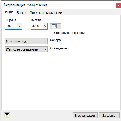

оказалось что на качество изображения влияет не количество итераций а размер изображения.
по умолчанию у меня было 1400х800 и там 1000 итераций не спасли от жуткой зернистости при увеличении.
поставил 5000х3000 и 100 итераций изображение четкое. вес 2,5 мегабайта!!!
еще мне подсказали что нужно при сохранении выбрать побольше точек на дюйм. поставил максимально 300.

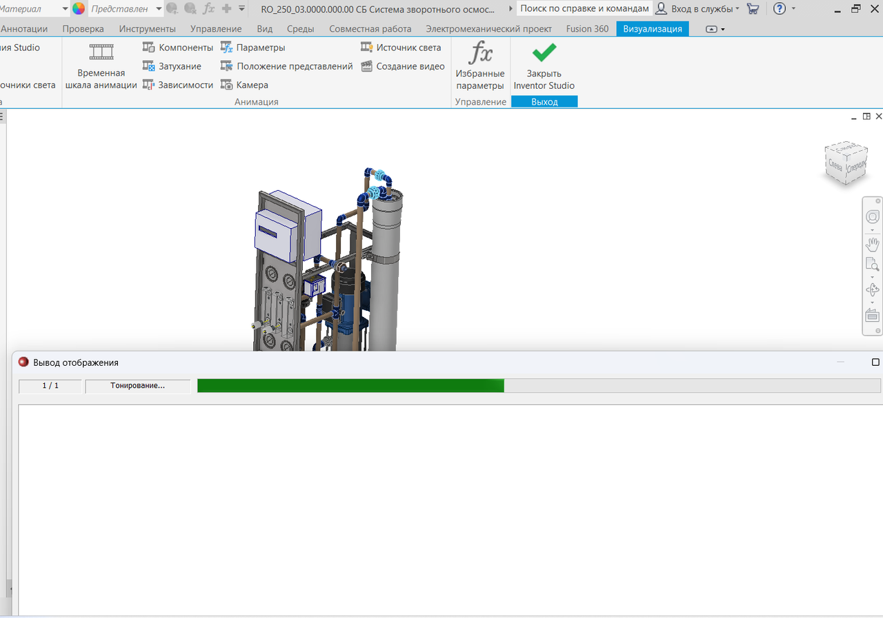

возникла проблема с визуализацией. причем некоторые модели визуализирует без проблем а на одной в окне визуализации просто белый экран без модели. хотя в графической области экрана модель есть.
и визуализация этой модели проходит очень быстро за несколько минут, хотя на других моделях  визуализация 100 итераций при размере изображения 5000х3000 идет пару часов.
все было ничего ну подумаешь одна модель. тем более на нее рендер я уже умудрился сделать в самом начале хоть и не 5000х3000 а 1400х750.
проблема в том что та модель основная которую я переделываю под другие модели. вот сейчас я создал из нее другую модель. по другому подключил оборудование и соединил его между собой. и хотел получить ее рендер. тут опять в окне визуализации белый экран и она проходит за несколько минут.
значит дело не в настройках визуализации а в самой модели. кто с таким сталкивался подскажите выход.
