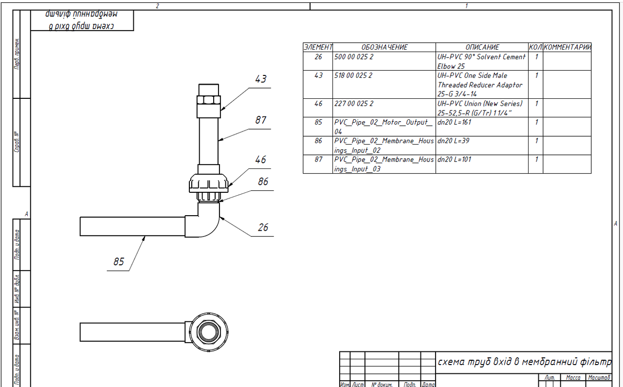

Приветствую.
Корректно ли будет выпустить чертеж сборки без спецификации с указанием применяемых узлов и деталей выноской "Обозначение Наименование"?
Справедливо ли назвать этот чертеж схемой сборки?
LoodsMAN
Сборочный чертеж - это графический конструкторский документ, содержащий изображение сборочной единицы и дру­гие данные, необходимые для ее сборки (изготовления) и контроля.
Схема - это графический конструкторский документ, на котором показаны в виде условных изображений или обо­значений составные части изделия и связи между ними.
Смотрите сами - корректно или нет выпускать предлагаемый вами "чертеж сборки", справедливо ли назвать это схемой.
На Ваши вопросы нельзя дать однозначные ответы, т.к. Вы не поясняете какие требования предъявляются к разрабатываемой документации, что за стадия разработки и т.д.
"Схемой сборки" будет не очень удобно пользоваться, если на ней будут отсутствовать данные общего количества составных частей (т.е. спецификация)
Я часто размещал таблицу спецификации прямо на сборочном чертеже. Если таблица небольшая и нет требования так не делать.

Нет, не корректно. Это будет не по ЕСКД. Если ЕСКД выполнять не обязательно, можете делать как душе угодно.

Это неправильно, можно объединить сборочный чертеж со спецификацией. Но это будет именно спецификация с графикой (т.е. никаких СБ в обозначении такого КД не будет).
5 часов назад, nahaus сказал:
мои сборщики приходили на офис благодарили за такие схемы.
до этого они крутили 3-D модель всей установки где куча таких узлов. и на глазок все собирали. а я ввел нововведение.

Ситуация такая, что в этой "схеме сборки" применяется уже изготовленное приспособление с заменой одной детали.
То есть мне достаточно отправить на изготовление одну деталь, применить ее в уже имеющейся сборке и указать это все на листе формата А3 удобном для чтения в цеху.
Вопрос только в том как такой чертеж назвать по научному.
Обязательно по-научному? У вас научная организация?
Назови "Чертеж замены одной детали в изготовленном приспособлении".

читать умеете? раньше просто крутили модель сборки в 3-D автокаде и собирали т.к. сборочного чертежа на подсоединение труб никто не делал. а я сделал схемы подключения труб к разным агрегатам
