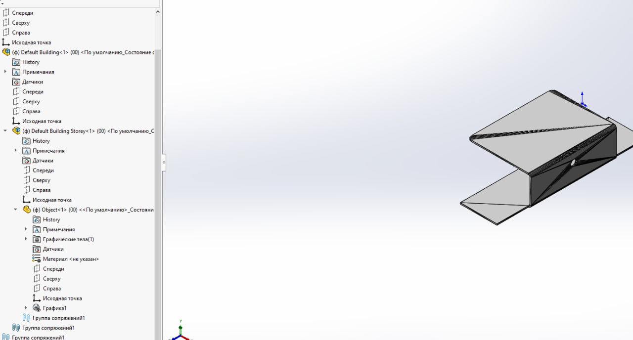

Всем привет! Кто может подсказать? Какие настройки применять при импорте ifc файлов чтоб было твердое тело, а не графика.
ВВЗ-2.ifc
SW2024SP5. Раньше стоял SW2018 все было норм. Теперь куча фасетных сеток.

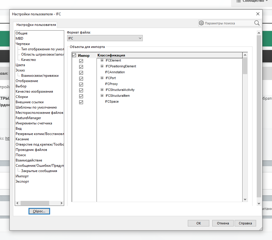

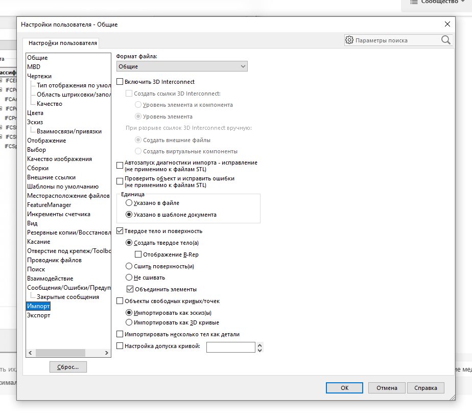

Файл-Открыть... и кнопка ПАРАМЕТРЫ..., где выбрать параметры для ifc и возможно ОБЩИЕ. Где в ОБЩИЕ возможно отключить галочку Включить 3D Interconnect и выбрать параметры импортирования как Твёрдое тело и поверхности.
ilii@inbox.ru
У Вас получилось? можете скрин прислать? У меня такие настройки. не выходит.image.pngimage.png

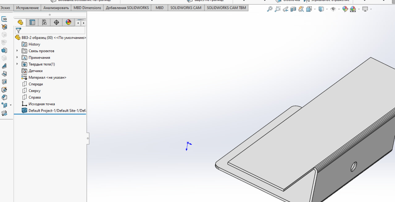

В первом сообщении, во вложении, на картинке пример что импортировалось твердым телом.

Вероятно в борьбе за производительностью в последних версиях добавили проверку параметров и при наличии некоторых (в вашем файле имеется IFCFACETEDBREP) оно автоматически и без предупреждения конвертирует в ГРАФИЧЕСКОЕ ТЕЛО.
Вероятно стоит использовать другие параметры для экспорта в IFC или использовать иные нейтральные форматы (STEP, PARASOLID, IGS и т.п.) для конвертации моделей.
Выписка из справки:
При импорте файлов IFC, содержащих данные IFCFACETEDBREP, параметр Загрузить геометрию отключается. Файлы импортируются в качестве графических тел по умолчанию. Данные BREP не импортируются.
Импортированные файлы IFC поддерживают гибридный режим тела, позволяющий быстро преобразовать геометрии с фасетами в тела сетки. К таким формам относятся люди, деревья и мебель. Файлы IFC преобразуют простые фигуры, например стены, крыши, балки и столбы, в точные твердые тела и тела поверхности, которые можно напрямую использовать в качестве ссылок при моделировании.
Эта функция повышает производительность и надежность крупных импортированных файлов IFC, позволяя создавать модели непосредственно по основным структурным элементам зданий в программе SOLIDWORKS.
https://help.solidworks.com/2025/russian/SolidWorks/sldworks/t_importing_ifc_files.htm

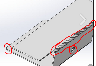

Уж не знаю насколько оно твердое, но негладкое - это видно по граням на цилиндрических участках.
Так что стоит задуматься что там предается на самом деле.
