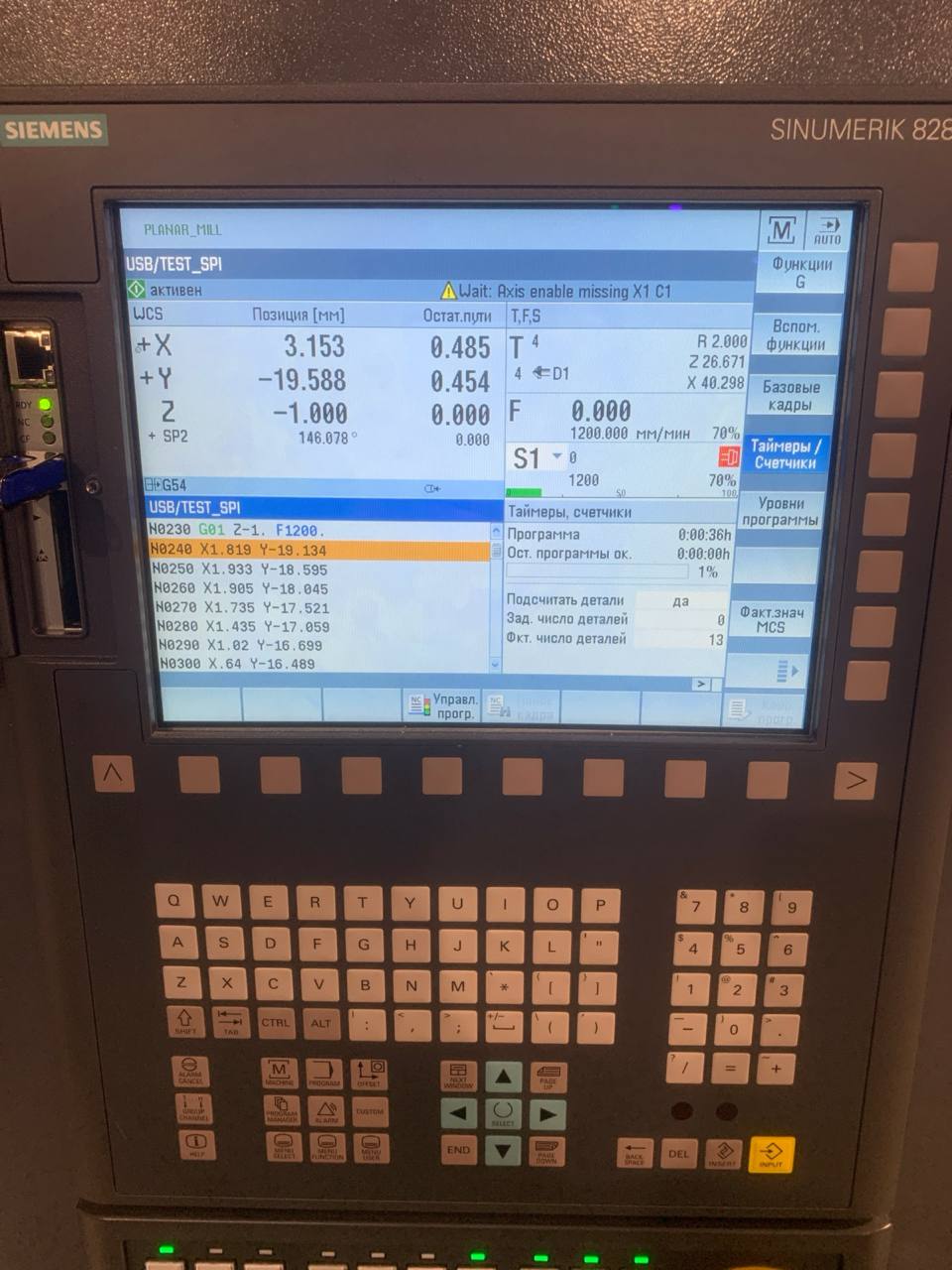

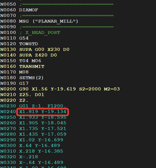

Добрый день/вечер/утро! При отработке поста NX для ток-фрез станка с Transmit без Y (Sinumerik 828D) столкнулся со следующей проблемой, станок отказывается поворачивать патрон, при этом в симуляции отрабатывает корректно без ошибок, контур соответствует.
Скрин УП ниже, в рамке кадр на котором станок встаёт. Кто сталкивался с подобной проблемой? Подскажите пожалуйста, или поделитесь версиями происходящего

12 часов назад, mannul сказал:
Какую ошибку пишет стойка?
Ничего не пишет, ошибки нет, станок приезжает в координату указанную в кадре выше, и останавливается.
Извиняюсь за качество видео)
mannul
4 минуты назад, Jipsey сказал:
Ничего не пишет
Сверху справа есть значок желтый треугольник с восклицательным знаком. Что там написано? Кроме того, посмотрите что в сообщениях по кнопке Alarm.
Edited by mannul
mannul
А, всё, увидел, просто видео в экран монитора не влезает. У вас ошибка что нет разрешения на движение оси X и шпинделя. Пробовали полярную обработку делать в шопмиле, работает?

Приводной инструмент у вас точно №2? Вращение есть? По видео судя по всему не вращается.
Попробуйте:
N40 TRANSMIT()
N45 FGROUP()
N50 DIAMOF
N55 G90
N60 G95
N65 G710
N70 G17
N75 G54
N135 T="MILL10" D1 M6
N160 SETMS(2)
N165 G97 S2=2000 M2=3
N170 G17
N200 DIAMOF
N205 G94 G00 Z25.0
N210 TRANSMIT
N215 G94 G00 X0. Y0. Z25.0
N220 M8
N280 Z3.0
N285 G01 Z-4.0  F100.0
N290 X-3.536 Y3.536  F200.0
N295 G03 X-5.0 Y0. CR=5.0 F100.0
N300 G01 Y-4.0  F200.0
N305 G03 X-4.0 Y-5.0 CR=1.0 F100.0
N310 G01 X4.0  F200.0
N315 G03 X5.0 Y-4.0 CR=1.0 F100.0
N320 G01 Y4.0  F200.0
N325 G03 X4.0 Y5.0 CR=1.0 F100.0
N330 G01 X-4.0  F200.0
N335 G03 X-5.0 Y4.0 CR=1.0 F100.0
N340 G01 Y0.  F200.0
N345 G03 X-3.536 Y-3.536 CR=5.0 F100.0
N350 G01 X0. Y0.  F200.0
N355 G00 Z25.0
N360 M9
N365 G00 Z25.0
N370 M2=5
N375 TRANSMIT()
N380 DIAMON
N385 FGROUP()
N390 SETMS(1)
N395 G95
N430 M30

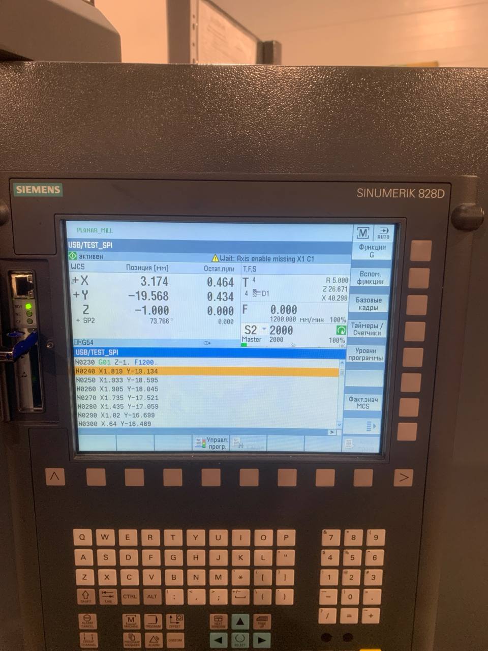

16 часов назад, mannul сказал:
Прикрепляю фото стойки с жёлтым треугольником (axis enable missing X1 C1) если правильно понял то это запрет на движение осей X1 и C1. Но TRANSMIT это координаты X Y(виртуальная)
Нашёл в чем проблема, может кому то поможет. В режиме Transmit после каждого движения Z срабатывал тормоз шпинделя, после чего станок вставл. Временно, решил постпроцессором, добавил вывод команды М22 (разжим тормоза шпинделя) отдельным кадром поcле каждого движения по оси Z.
