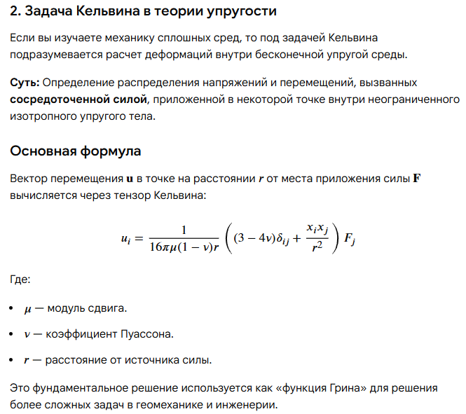

Наберите в любом ИИ - Задача Буссинеска   да и почитайте ее свойства. :)
М.б. я не туда смотрю, по книге на 398 стр. идёт уже случай полой сферы-пузырька в твёрдом теле.
На 396-397 именно пушечное ядро, обобщённая задача для сферы. И хоть что поделай, я не понимаю почему должна быть бесконечность в нуле.

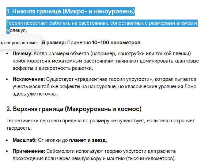

image.png  Если что-то будете отрезать, то характер решения будет меняться только в сторону уменьшения жесткости.  То есть малая величина перемещения будет только уменьшаться, а нуль оставаться еще " меньшим нулем"  :)

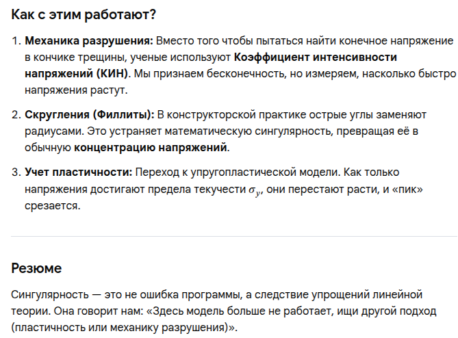

Так теория пластичности на то есть...   Механика разрушения.

image.png   ИИ советует :)
То ли дело в железобетоне, положил арматуры побольше в зоне концентрации и все дела :)
Задача со сферой (пушечным ядром) и задача Буссинеска - разные задачи теории упругости. К обеим претензий нет.
Edited by AlexKaz
В задаче о сосуде нет точки куда сила приложена. Соответственно и R нет.   Есть внутренняя поверхность с распределенной нагрузкой.
Такие задачки Ламе и решал :)
