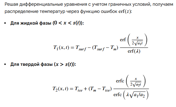

да я просто в google попросил посчитать для халтурке и за несколько секунд получил нужный результат вполне подходящий. СП дольше искать.    Мир вообще-то вероятностный, это все знают.  http://www.pinega3.narod.ru/verz.htm

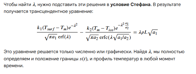

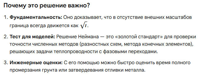

считаете задачу Стефана, чему тема и посвящена. Но это уже наука, а не СП
image.png  С такой наукой ИИ за секунды справляется  :)
Как говорил земляк - Бросая в воду камни, смотри на круги, ими образуемые; иначе такое бросание будет пустою забавою  :)

Подмена тезиса. Детерминированность решения означает, что я, Вы, Архимед, Ньютон, Дирак, Фейнман и любой другой парень из-под забора при одинаковых исходных данных и при выполнении одинаковых правил (модель и математика) получим одинаковые решения. Детерминированность решения ничего не говорит о соответствии этого решения физической картине мира.
1 час назад, Fedor сказал:
Это копирование текста готового решения из учебника. Хорошо, если без опечаток и галлюцинаций. Задача Стефана - это тоже приближение, которое, например, не учитывает пучение грунта.
