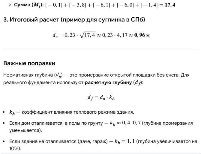

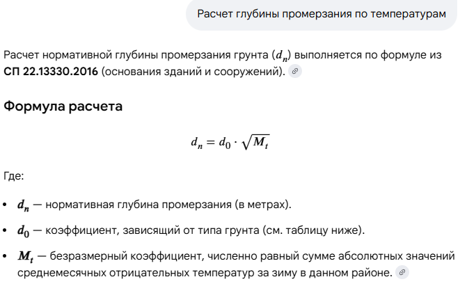

Вот интересно как понимать эту сумму абсолютных среднемесячных отрицательных температур ?
Сумма отрицательных чисел будет отрицательным числом и, следовательно корень даст комплексное число....
И сколько членов в такой сумме должно быть ?

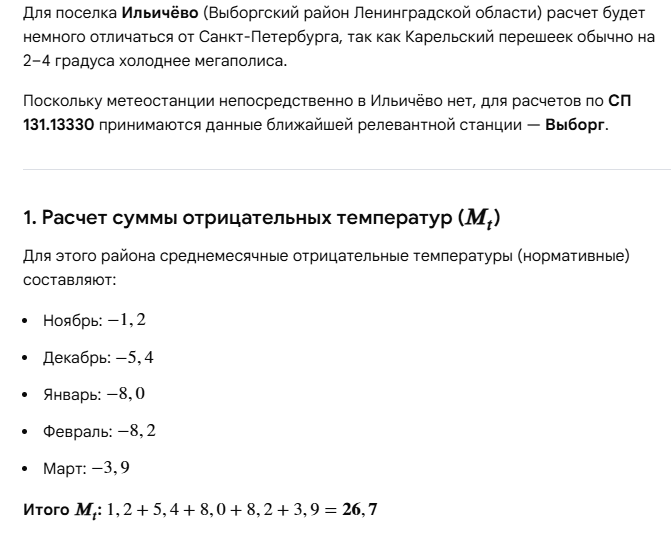

Борман
Наверное сумма абсолютных значений отрицательных температур.
Fedor
И сколько членов в сумме брать ?
Типичный пример докторского уровня большой советской науки. Чтобы понять как пользоваться надо быть доктором этой науки. Жизнь ей посвятить  :)

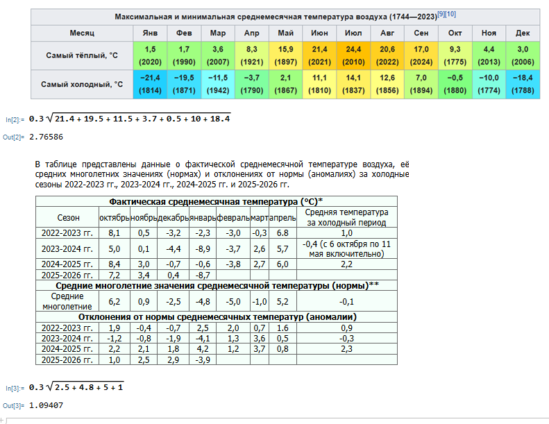

image.pngПо ссылке взяли шесть...
image.png  без Сколково не обошлось :)
Edited by Fedor
Борман
17 минут назад, Fedor сказал:
Сколько месяцев в отрицательной ср.мес температурой -  столько и брать.

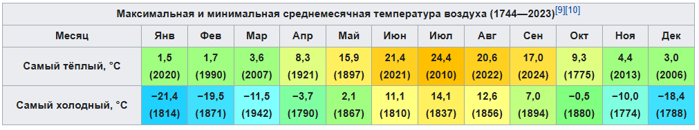

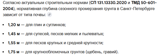

image.png   В Питере

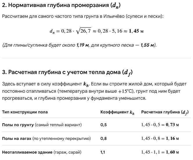

Fedor

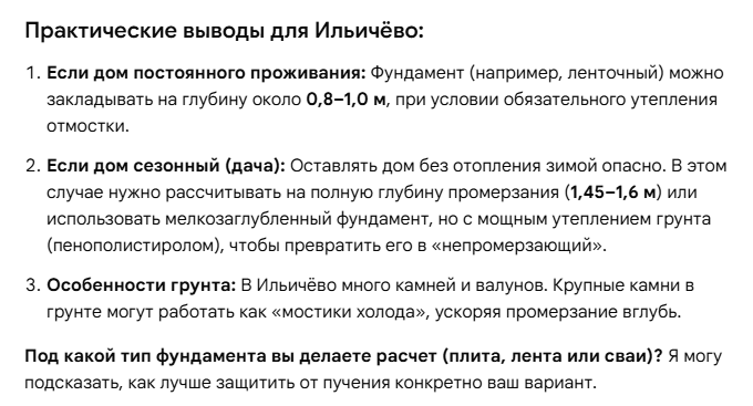

Ай да ИИ. Молодец. Быстро и толково все сделал :)

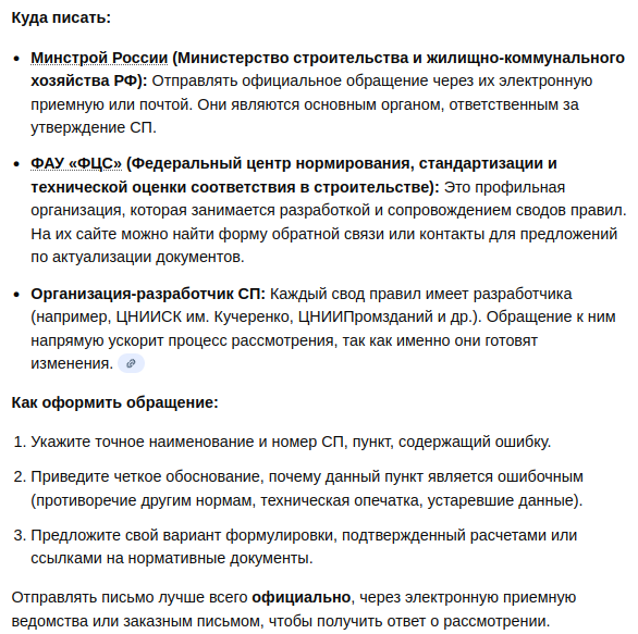

Вот интересно. Есть ИИ который рисует картины по описанию и вроде может и мультики рисовать. А есть ли ИИ который умеет делать чертежи например в формате автокада ?
10 минут назад, green_fly сказал:
Это демагогия.
Вот статья о галлюцинациях ИИ на строительных нормативных документах - https://habr.com/ru/articles/992348/
Нет проблем описанных в статье . Остальное не привожу,   Действует обычный закон Эшби  https://ru.wikipedia.org/wiki/Закон_необходимого_разнообразия
