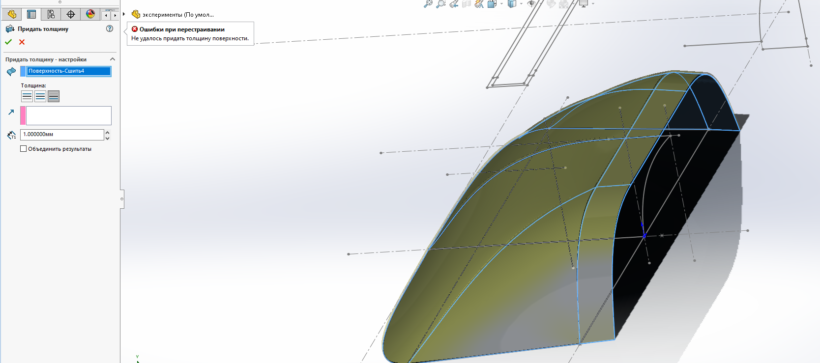

Подскажите каким инструментом, методом понять, что не так с поверхностями. Не могу придать толщину. Ни наружу ни внутрь ни в обе стороны никак.
И вроде все просто, не понимаю что солиду не нравится
https://disk.yandex.ru/d/n0PUXx7PYXr4fQ

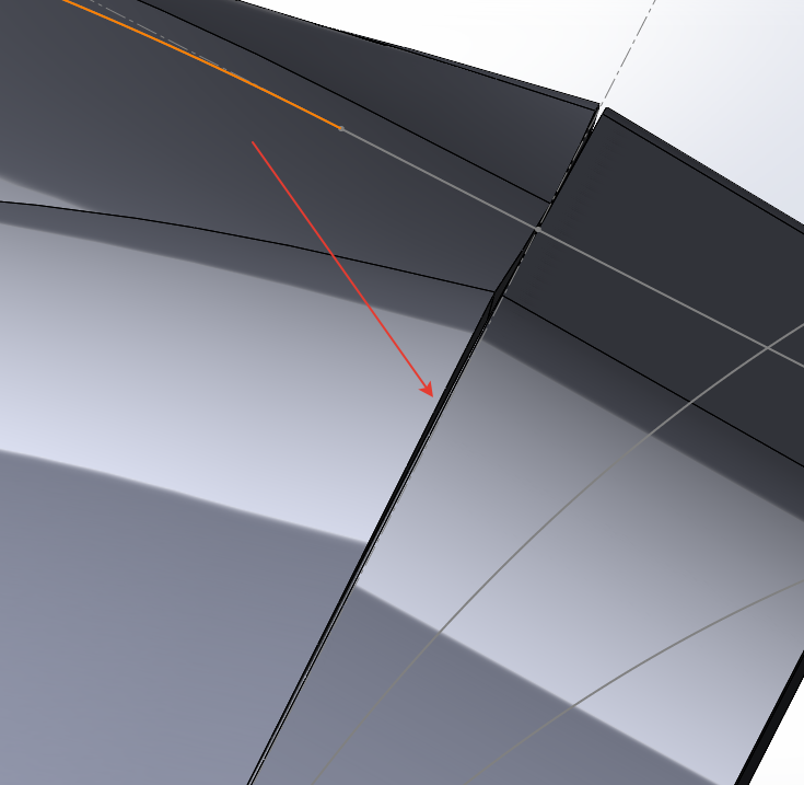

Если отменяю сшить поверхности получается придать толщину 2м отдельно, но получаю щель.
А закрыть ее не получается нифига (
Добавил скругление на стыке поверхностей и заработало. Но до этого просто не работало выдавало оишбку при попытке скруглить

Значит поверхности стыкуются не по касательной. При построении поверхностей надо это контролировать (задавать). А начинать надо с задания касательности граничным кривым.
@volfernion попробуй удлинить поверхности чтобы они пересекали друг друга, затем взаимно обрежь их, сшей и придай толщину. Можешь наоборот сделать между ними щель, а щель затянуть ещё одной поверхностью взяв за граничные кривые кромки этих двух поверхностей, а потом всё это сшить и придать толщину.
А вот это вот хрень
32 минуты назад, Ветерок сказал:
не имеет ничего общего с твоей проблемой, поверхности могут стыковаться и под углом.
Будет вой что это в Крео, но сути не меняет
Не нравится твоему солиду то что между поверхностями в углу щель, и эта щель меньше чем толщина которую ты хочешь придать
Хотя непонятно как он вообще тебе что-то там сшивает
