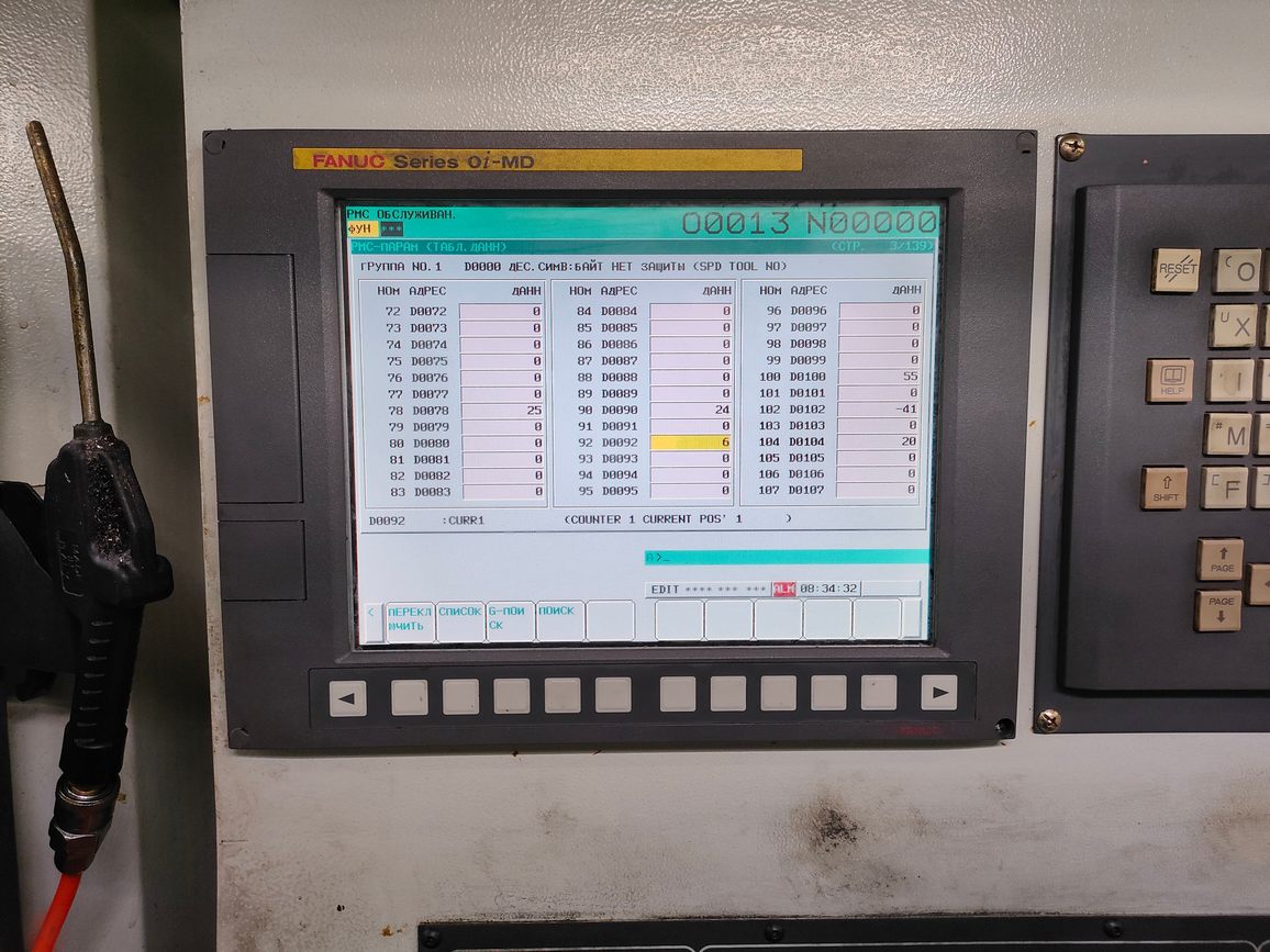

Добрый день! На горизонтально фрезерном станке Fanuc Series Oi-MD произошел какой-то сбой, и сейчас лапа ставит инструмент в ячейку магазина, занятую другим инструментом.  На магазине есть датчик  наличия инструмента, рабочий, в схеме указан как TOOL SURE, но станок его игнорирует. Также сместился номер инструмента и номер ячейки, на три значения. Раньше номер вызываемого инструмента совпадал с номером ячейки. А сейчас вызываем инструмент под номером один, забирает из третьей ячейки. Что может быть?

параметре d0300 в адресе 92 прописать 1,
Новое прочтение переменных фанука, .....хоть бы фото выложил.....Что за новый термин придумал?

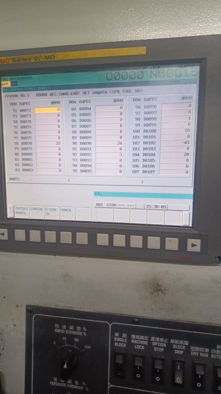

Прикрепил фото
34 минуты назад, fantasticcard сказал:
Прикрепил фото
Вы счетчики инструмента смотрели в counters?

Ну так это просто " ячейка D92 ".

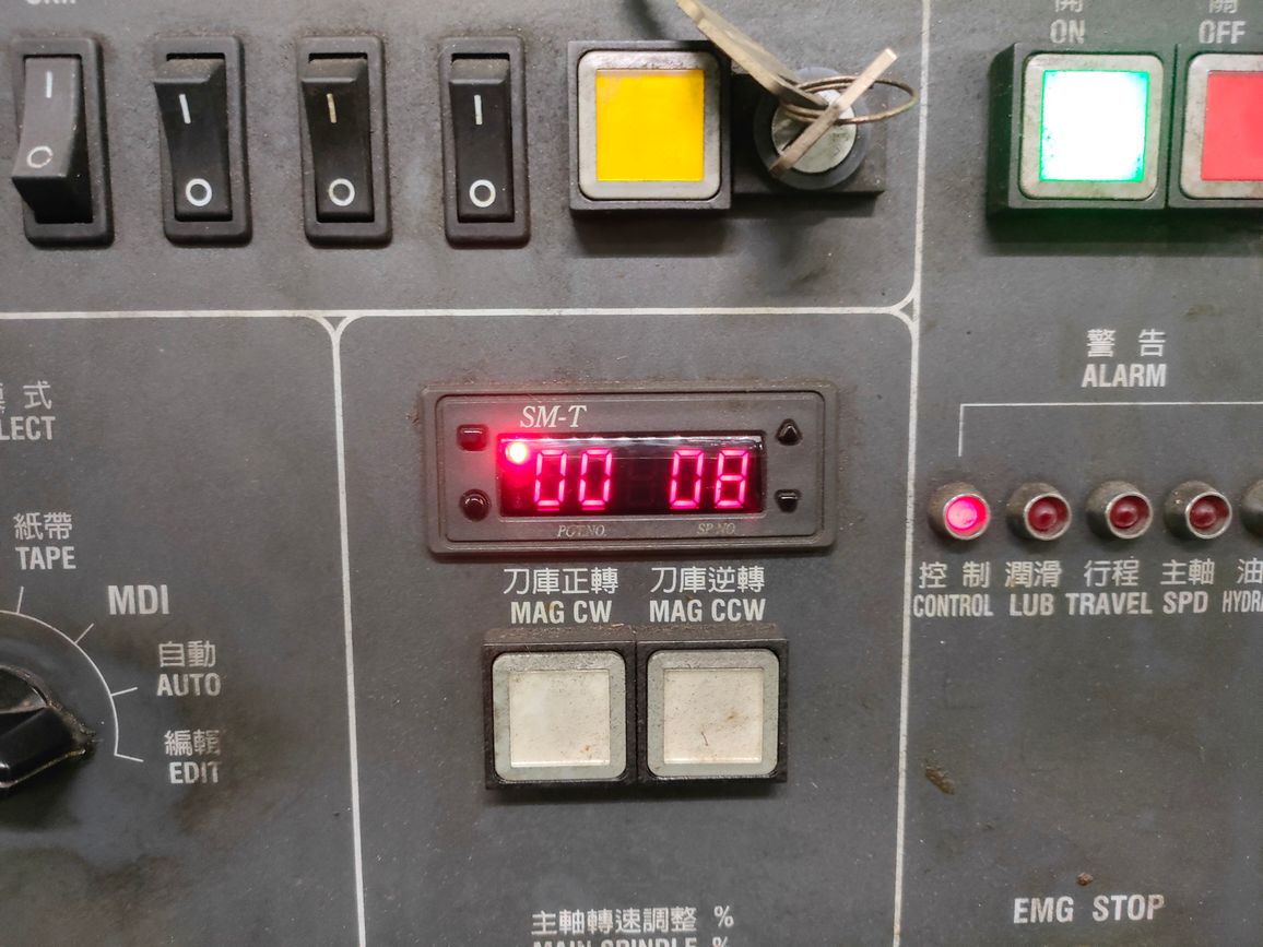

При следующем сбое попросите оператора покрутить барабан кнопками ( если есть ) на пару оборотов, может привязки гнёзд сами восстановятся.
Насколько я понял некоторые ячейки из этой таблицы  как-то связаны со счетчиком, конкретно у этой ячейки подпись (COUNTER 1 CURRENT POS' 1). Может здесь как-то можно настроить счетчик ячеек.  За что эта таблица отвечает?

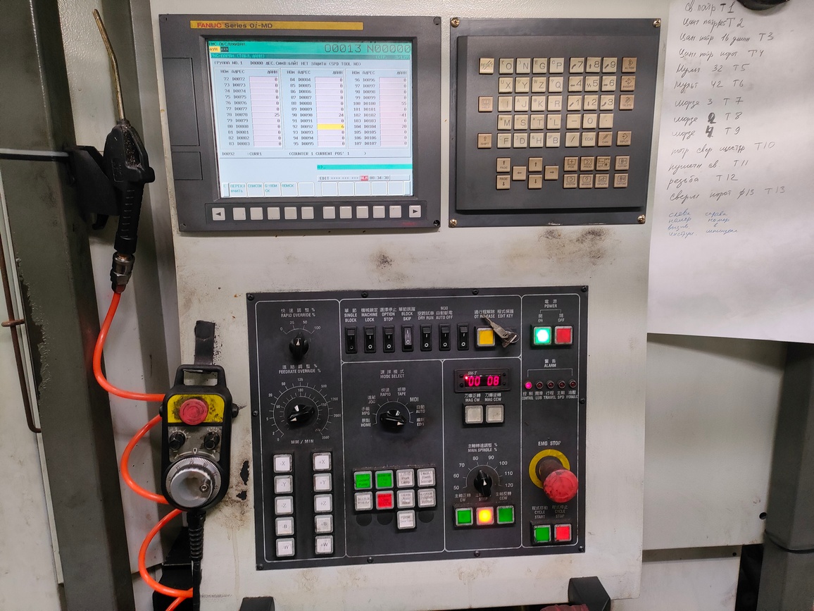

Еще подскажите, у кого на станке есть сегментный экран ( на фото под ключом) отображения смены инструмента, как он настраивается, одновременное нажатие по бокам на 4 кнопки открывает меню настройки, а дальше какие бы кнопки не нажимать ничего не происходит
