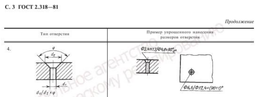

Имеется: деталь, в которой есть отверстия с фаской под винты с потайной шляпкой. Фаска обозначена по гост 2.307-2011, как 1.5х45о. Человек же назойливо просит обозначать фаски или ставить размеры для справок, как внешний диаметр фаски D1 по ГОСТ 12876-67.
Прав ли он? И как его убедить, что он не прав?

А почему этот тип отверстия выбран? В отверстии 1-го типа так же есть фаска. Но обозначение другое. ГОСТ 2.307 четко же говорит, как фаску обозначать.

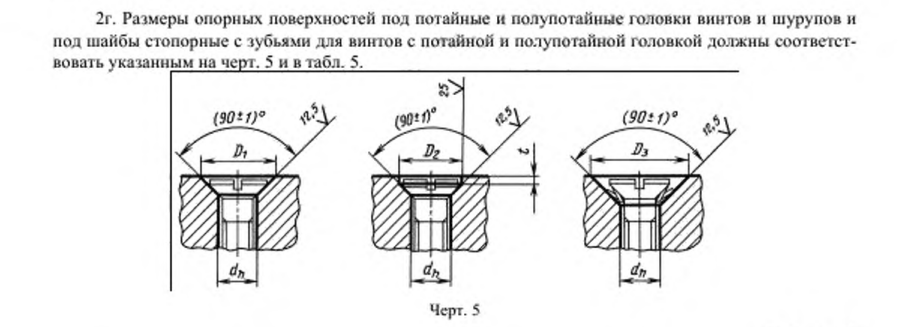

потому что для винтов (или заклепок и т.д.) с потайной головкой. Вот еще пример из ГОСТ 12876-67
Так этот ГОСТ не ставит требования по обозначению нанесения размеров, в отличие от ГОСТ 2.307.

Похоже, что смысл дискуссии сводится к неполноте указанных на чертеже данных. В этом случае человек прав (т.к. при упрощённом обозначении и пустых технических требованиях непонятно какие предельные отклонения, шероховатость имеют вышеописанные геометрические элементы и как осуществлять контроль тогда, годно изделие или это брак перед вами). В таком случае его вопросы более чем правомерны (если на чертеже в ТТ и других местах нет никаких более данных, например про неуказанные предельные отклонения и знак неуказанной шероховатости, может есть указание про размеры, обеспечиваемые инструментом и т.п.).
Если вы согласны с техтребованиями указанного ГОСТа и не хотите заморачиваться и "изобретать" свои, то, чтобы всё билось между человеком и вами нужно в технических требованиях чертежа сделать ссылку на ГОСТ 12876-67 по типу: "Технические требования к опорным поверхностям под крепёжные детали по ГОСТ 12876-67".
Тогда работа по их расшифровке автоматом улетает к технологу. В техпроцессе в операционной карте мехобработки он пропишет требования к шероховатости, допускам и т.д. Возьмёт их из указанного ГОСТа.

Требование человека верно и оправдано. Если вы не различаете фаску от конструктивного элемента, то это ваши проблемы квалификации и образования. Размеры зенковки для винта впотай всегда нужно проставлять по ГОСТ 12876.

ну так то любой чертеж должен содержать достаточно сведений для изготовления и контроля. Для фаски достаточно либо диаметра и угла, либо угла и глубины. А если проставить 3 размер то возникнет замкнутая размерная цепочка, что и вызовет разночтения. Размер для справок это не контролируемый размер и в некоторых случаях просто захламляет чертёж.
