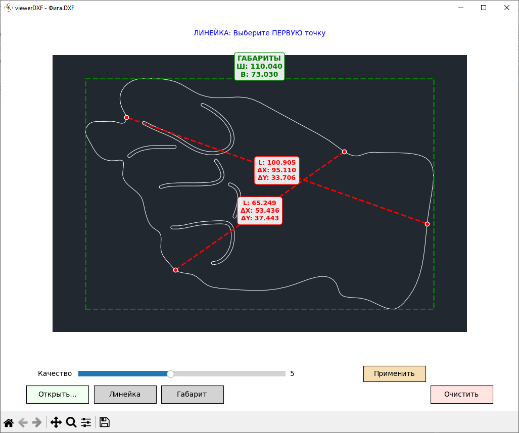

Задолбало, что нет нормального бесплатного просмотрщика dxf-файлов.
Вот собрал на питончике. Жирная скотина получилась и работает не шибко шустро, но работает. Мож кому пригодится.
viewerDXF.zip

Вот выпустил доработанную версию.
viewerDXF_1.22.exe
Супер-пупер :biggrin: функцию добавил: Габарит! Ни у кого такого нет!
Баги и особенности:
  • При изменении качества отрисовки пропадают надписи и размеры на чертеже. Смысл изменения качества: повышение скорости навигации по огромному чертежу.
  • При открытии файла новый чертеж может открыться в маленьком окне. Лечение нажмите сверху-справа, в углу кнопку "Свернуть в окно" и затем "Развернуть". Пока не знаю как это победить.
