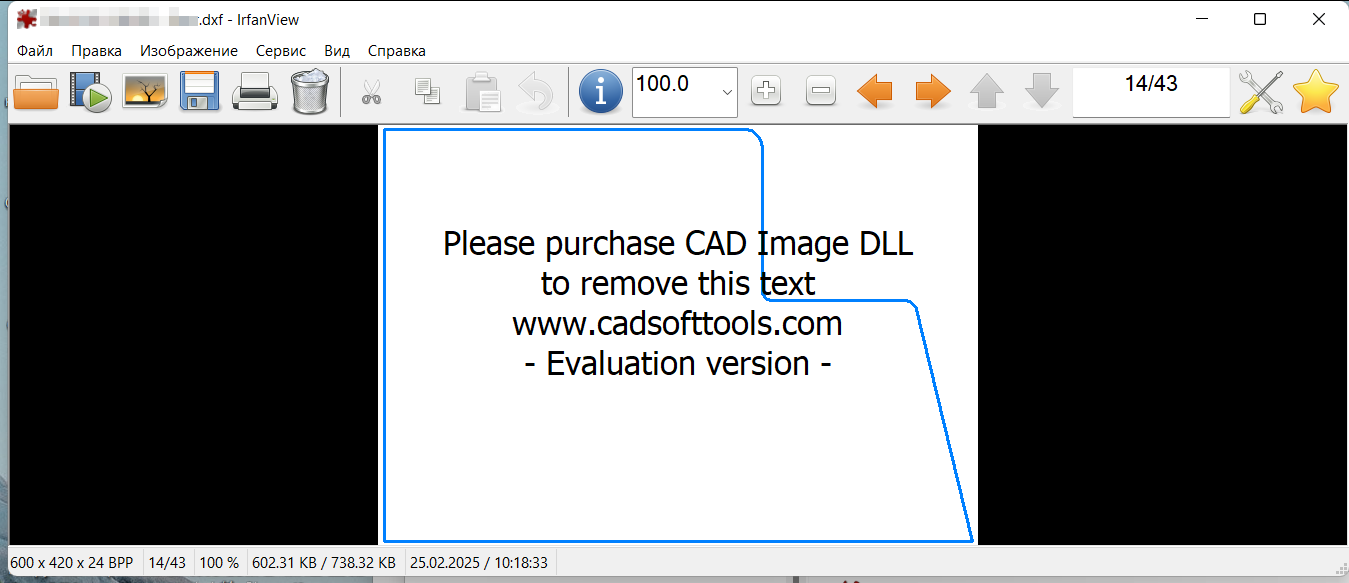

FLYERok
Как простой и быстрый просмотрщик использую IrfanView с плагином CADImage. Измерять нельзя, есть надпись, но чтобы просто посмотреть, что внутри - идеально. Можно листать прямо из папки все туда положенные DXF

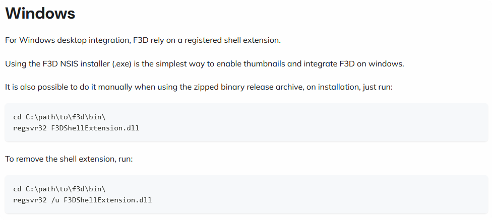

30.01.2026 в 18:23, maxx2000 сказал:
F3D судя по описанию тоже должен, но не показывает
показывает и открывает. проверьте права учетной записи винды

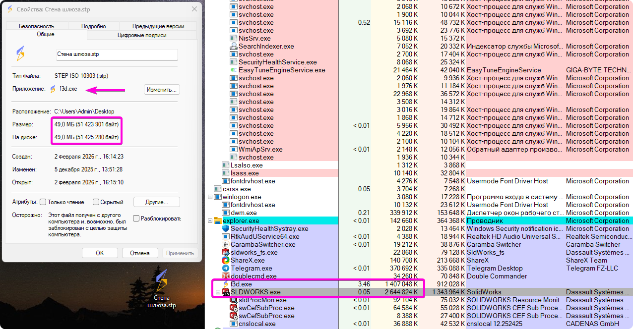

50 минут назад, kenny сказал:
Это миниатюра? Странно, но у меня тоже не хочет отображать :( Где поглядеть права?

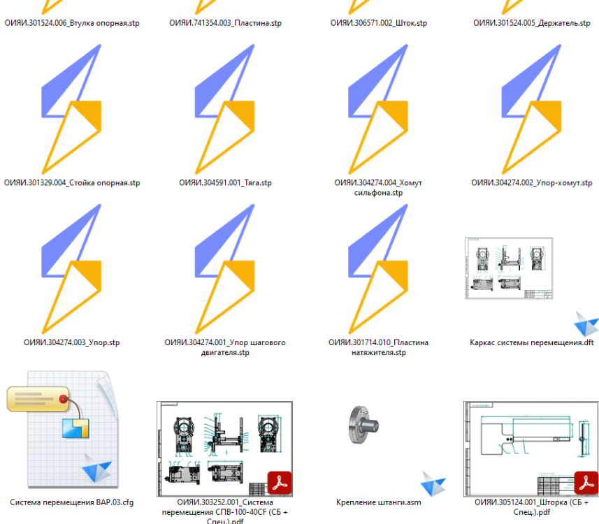

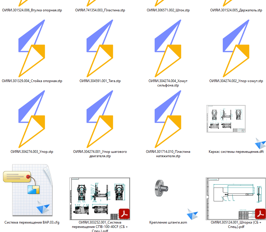

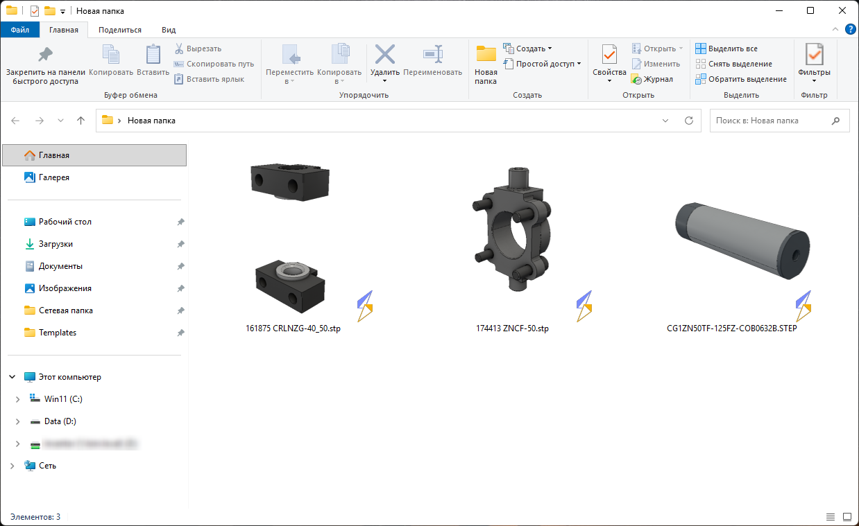

да, именно миниатюра. еще накидал в папку степок и в проводнике их отлично видно.
П.С. ставил прогу из-под админа. так же прилагаю инструкцию с офф сайта
1 час назад, Snake 60 сказал:
Чат ГПТ говорит что для STEP файлов такого не существует, это и логично.
опять он наврал)) уже в который раз! не понимаю зачем им люди пользуются...
Edited by kenny
Примерно вот такая разница на небольшой сборочке, размером всего лишь 50 мегабайт
У меня миниатюры тоже не показывает.
