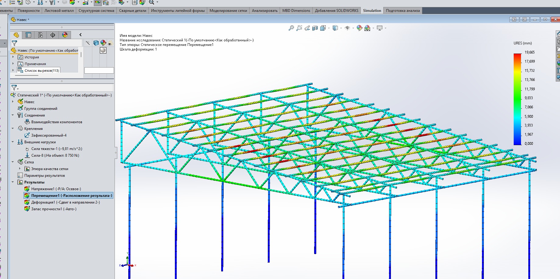

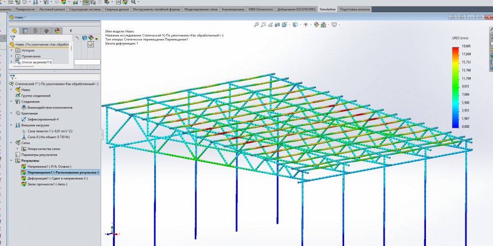

Доброго вечера, может кто подсказать почему не отображаются фермы при расчете на эпюре напряжений (списываю это на глюк, но может чего-то недопонимаю).
https://drive.google.com/file/d/1JR_gUB_zmcED22yOgz0Xnsj7_1GxUXJF/view?usp=sharing

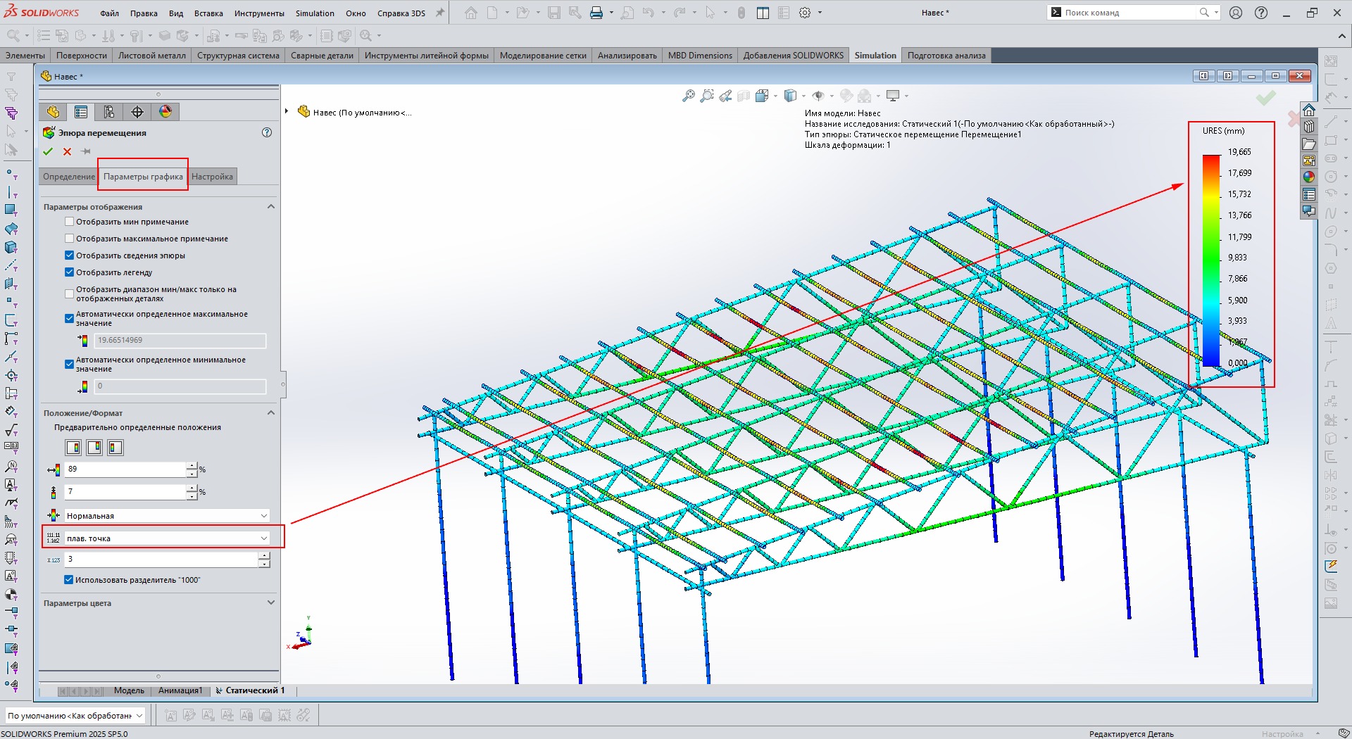

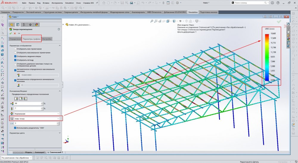

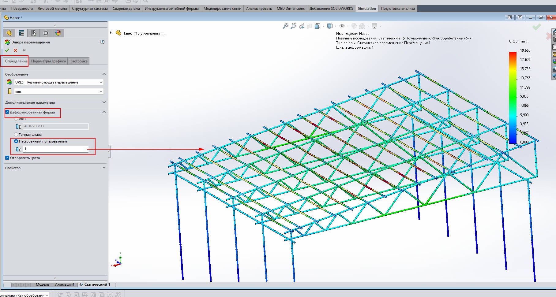

С эпюрой напряжений разобрался нужно было нажать правой кнопкой мыши на эпюру => параметры графика=> определение=> отрисовка профиля балки. Сейчас нагрузка стоит по оси.
Возник вопрос, площадь крыши 65 м2. Навес будет стоять в СПБ. Снеговая нагрузка 210 кг/м2 по итогу получаем  13650 кг округляем до 140000 ньютон.
В качестве материала взята простая углеродистая сталь 220 Н/мм2, напряжения не превышают предел текучести, но не нравятся перемещения прогонов, максимальное значение 1,967е+1 = 20 мм, является ли нормальным такое перемещение при условии того что предел текучести не превышен ?
https://drive.google.com/file/d/1Cl0V6MR5tp7hPVFf6P38TfoyP9cEZqno/view?usp=sharing

8 часов назад, HGg209 сказал:
Прогиб оценивают не по абсолютному значению, а как f/L.
10 часов назад, Мрачный сказал:
Получается согласно сп 20.13330.2016.
Выбираю пункт 2 Балки, фермы, ригели, прогоны.....
a) Покрытий и перекрытий открытых для обзора, расстояние между 2-мя фермами у меня 1727,5 мм следовательно выбираю L/150. 1727,5/ 150 = 11,51 (допустимый прогиб) а у меня 19 мм.
А выход из этой ситуации либо увеличение количества ферм, или же сечения прогона ?

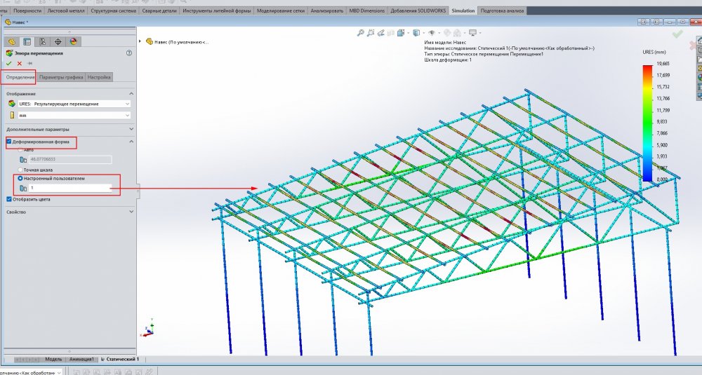

@Nod801  Спасибо, понял как масштабировать, там где эпюра перемещения=> деформированная форма, по идее метал же находится в упругом состоянии, то есть под снеговой нагрузкой металл деформировался, снег растаял метал вернулся в изначальную форму ? (но как ранее писал прогиб слишком большой не соответствует сп 20.13330.2016 ).

Мрачный
2 часа назад, HGg209 сказал:
Попробуйте увеличить трубу для прогона, больший размер, возможно при меньшей даже толщине стенки (надо смотреть). Толщину стенки наращивать так себе решение.
Если напряжения меньше текучести, то после снятия нагрузки спружинит назад.
Не надо давить до текучести, нужен хороший запас, тем более на открытом воздухе (ветер, снег, наледь). Сварка тоже не добавляет прочности.

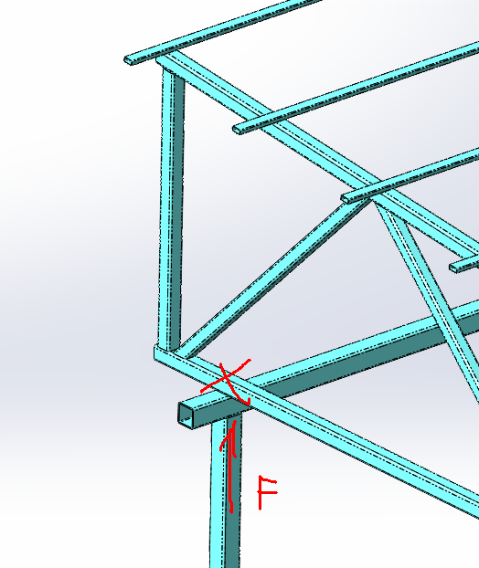

jtok
Замечаньица к расчету, ну, если воспримите. Можете и пропустить.
1. Нагрузка 8750Н - не понял куда и как приложена, не смог открыть файл (у меня SW24 - будущая версия). Но даже если вы берёте  общую от снега 140000Н, то приложить 8750Н нужно в 16 мест. У вас 5 ферм, т.е. 5 верхних поясов, куда вы ее прикладываете, что то непонятно?
2. Опорные узлы ферм - это конечно кринж, мое ПГСное образование с уклоном в м/к просто рвет диплом и выходит из чата. Таких узлов не бывает. Вернее, бывает, но только в отдаленном сельском строительстве и самых неответственных зданий, какие я представить даже не в силах.
Реакция с колонны должна восприняться опорным узлом фермы, в который должен попасть опорный раскос, ну или наоборот, усилие с фермы должно "утечь" в колонну через опорный раскос. В данной конструкции нижний пояс просто на срез.
3. В табличке Д.1 из СП значение прогиба должно рассчитываться не от полной снеговой, а от ее половины, прочитайте примечание в третьем столбце.

12 часов назад, jtok сказал:
Прикладываю на каждый прогон 8750 Н.
Я с вами согласен, просто больший участок фермы будет под навесом крыши дома, а близко к дому колоны не поставишь мешает фундамент дома. В любом случае предел текучести не превышен, есть запас, срезать не должно ?
Постоянные и длительные, а также нагрузки, указанные в таблице 8.3, с понижающим коэффициентом, равным 0,35, и снеговые нагрузки с понижающим коэффициентом, равным 0,5.
Получается для СПБ снеговая нагрузка 210 кг/м2, площадь крыши 65м2, 210*65 =14 000 кг затем домножаем на 1,4 = 19600 кг я должен приложить ?
но при этом для оценки прогиба ферм и прогонов я должен приложить 19600 *0,5 = 9800 кг
Я правильно все понимаю ?

jtok
1 час назад, HGg209 сказал:
2,1 кН/м2.
По значению нагрузки ок, с к-том 1.4
По приложению нагрузки для вычисления напряжений тоже ок, 140000Н на 16 прогонов, т.е. по 8750Н
Для оценки прогиба вы должны приложить 50% от 140000Н, т.е. на каждый прогон по 8750/2Н

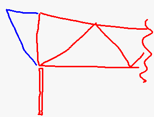

Ну ставьте колонны где надо, но опорным узлом фермы попадайте в колонну. Если вам с другой стороны нужна консоль, ну соорудите треугольник из стержней, типа так:
После всего этого остаются еще несколько нерешенных вопросов:
Жесткость покрытия (фермы и прогоны) "в плоскости" фермы обеспечивается решеткой фермы. А "из плоскости "фермы? Обычно ставят связи против этого, при вашей схеме фермы.
Жесткость стоек - если не вводить связи, то что мешает складываться колоннам "из плоскости" ферм? У вас жесткое защемление колонн в фундаменте? Или все таки шарнир? Ну и тоже обычно ставят связи одном из пролетов.

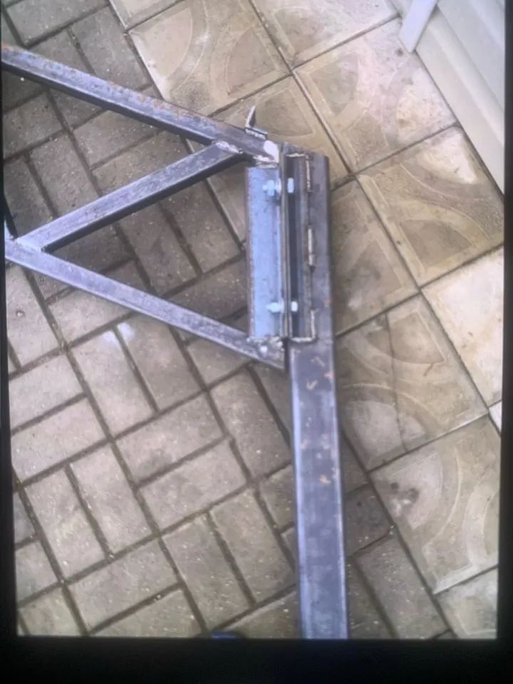

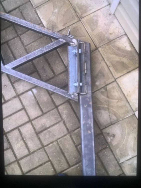

Мне тут как то сарай предлагали нарисовать для "узаканивания". Фермы, стойки, прогоны деревянные. Я чет отказался:
Опорный узел на двух болтах на срез, я поражен:
Ну ниче, стоит сарайка, не падает. Хотя по всем канонам уже должна.
