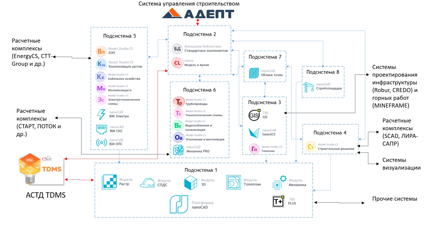

Система информационного моделирования и автоматизированного проектирования (СИМАП) компании
 Внедрение СИМАП

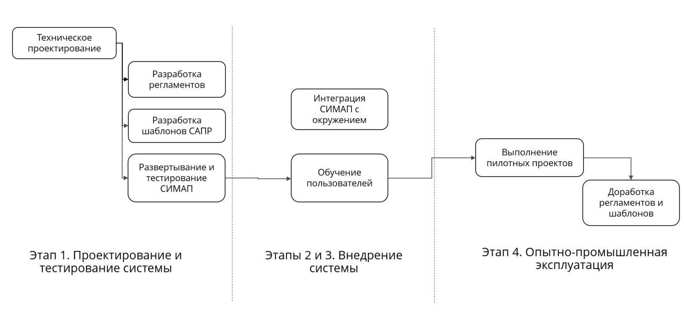

Процесс внедрения системы информационного моделирования и автоматизированного проектирования (СИМАП) разделен в компании на четыре основных этапа, которые реализуются последовательно.
Этап 1. Проектирование и тестирование системы
На этом начальном этапе закладывается фундамент будущей системы. Работы сфокусированы на создании проектной документации, подготовке методических материалов и проверке функциональности программного решения в тестовом окружении. Этап объединяет три ключевых блока:
·       техническое проектирование – разработка архитектуры системы, технических требований и проектных решений;
·       разработка регламентов и шаблонов – создание официальных документов, регулирующих работу в системе (регламенты), и стандартных шаблонов в соответствии с методологией CAIP;
·       развертывание и тестирование CИМАП – установка программного обеспечения в тестовой среде, проведение всесторонних испытаний для проверки корректности его работы и соответствия требованиям.
Этапы 2 и 3. Внедрение системы
Эти этапы связаны с подготовкой персонала и началом эксплуатации системы. Работы идут по двум параллельным направлениям:
·         интеграция CИМАП с окружением – настройка взаимодействия новой системы с существующим ИТ-ландшафтом компании (базами данных, системами и программным обеспечением);
·         обучение пользователей – проведение тренингов для будущих пользователей, чтобы обеспечить их готовность к работе в новых условиях.
Этап 4. Опытно-промышленная эксплуатация
Финальный этап нацелен на проверку системы в реальных рабочих условиях и ее окончательную доводку. Он состоит из двух последовательных шагов:
·       выполнение пилотных проектов – реальные проекты компании запускаются и разрабатываются в новой системе. Это позволяет оценить ее практическую эффективность и выявить возможные недочеты;
·       доработка регламентов и шаблоновпо результатам пилотной эксплуатации в разработанные регламенты работы и шаблоны вносятся финальные корректировки, позволяющие оптимизировать процессы и адаптировать их под реальные потребности бизнеса.

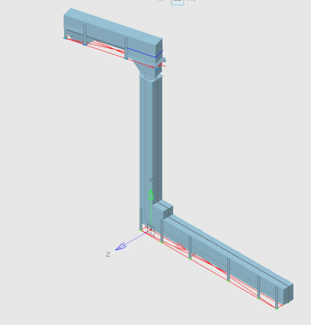

Процесс моделирования был разделен на два этапа.
1)    Моделирование основной геометрии конвейера в nanoCAD Механика PRO.
d4h76tursm6fw919up0tbftfmodbjk2j-1376-10
Модель ленточного конвейера в nanoCAD Механика PRO

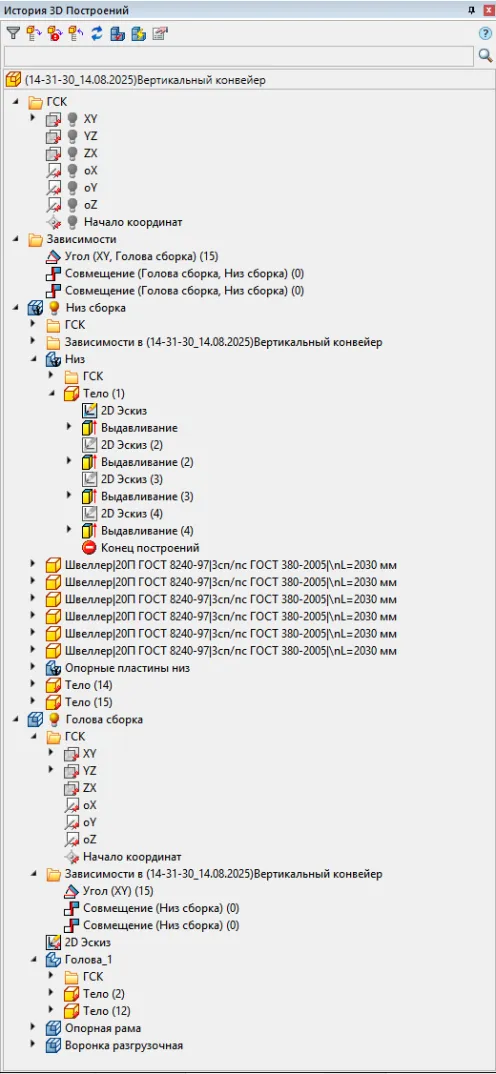

Благодаря возможностям работы с деталями (.dwp) и сборками (.dwz) система позволила оптимизировать создание 3D-модели конвейера. Процесс включал этапы моделирования отдельных деталей и их последующего объединения в сборки.
qqh61yc0hwozdonf27re9bdqefebu7er-1376-10
История построений общей модели сборки конвейера
в

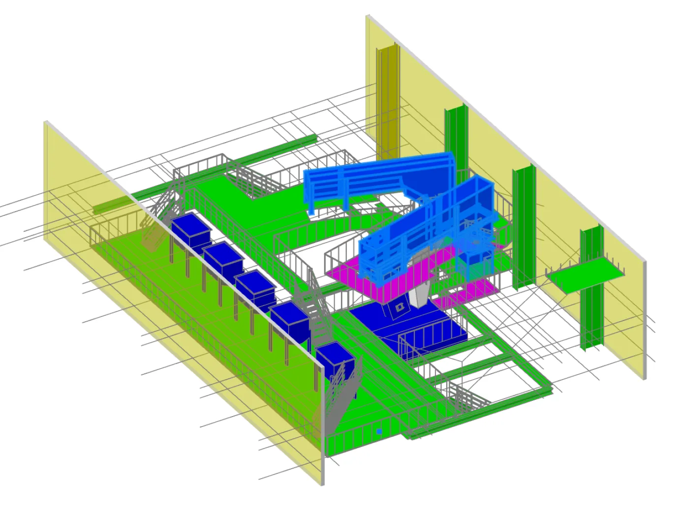

2)    Интеграция 3D-модели конвейера в среду информационного моделирования
Интеграция 3D-модели конвейера в общую информационную модель по разделу ТХ выполнена с применением инструментов передачи моделей из nanoCAD Механика PRO в решения на Платформе nanoCAD. Модель конвейера в dwg-формате передана в Model Studio CS Строительные решения и стала органичной частью информационной модели ТХ.
9rqqbxotybuckpy5oh62klu2jc3gqvzf-1376-10
Конвейеры в составе информационной модели ТХ
