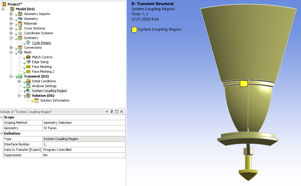

Взаимодействие Cyclic Region и System Coupling Region в Ansys Mechanical 2024 R2
Попытка решения нестационарной задачи аэродинамического торможения тела, входящего в атмосферу при нулевых углах атаки и скольжения (осесимметричная постановка). Для "облегчения" расчета взят сектор в 60 градусов. В аэродинамической части (Fluent) проблем не возникло, а вот прочностная составляющая преподнесла сюрприз: не получается одновременно задать симметрию и взаимодействие с потоком. Причем по отдельности каждая часть работает нормально, а вместе выдает такую картину:
Обычно, если появляется вопрос на одном из условий задачи, то в деталях выделяются некорректные пункты. Здесь же их нет, а вопрос на System Coupling Region есть.
AlexKaz
3 часа назад, KSVSVK сказал:
Вместо циклической симметрии попробуйте создать запрет движения по нормали на границах сектора. С сектором 60 градусов как есть, или с сектором 90 градусов.
Вы закидываете в прочность только давление? Coupling по идее другого не предполагает. Другое дело, что Fluent нормально не работает в coupling на релизах ANSYS после 20 года. Так что, дело скорее всего в релизе ANSYS.
22 часа назад, AlexKaz сказал:
У меня в других задачах все работает нормально. Здесь проблема именно из-за связки симметрии и System Coupling.
До версии 2024 шел сбой в варианте System Coupling WB, но в данном релизе такой проблемы нет.
