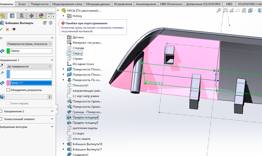

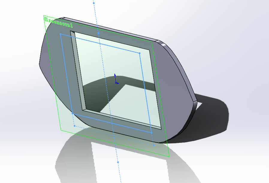

Есть деталь 1, которая должна соприкасаться с деталью 2 в определенном месте. Знаний не достаточно пока, чтобы понять, как получить некую линию, разметку и т.д. для эскиза второй детали в отдельном файле.
В каких то уроках попадалось такое понятие как проекция эскиза на поверхность, поищу попробую, но потом думать как это перенести в виде эскиза в другой файл еще.
Если есть более правильный и простой способ подскажите
Скрин 1

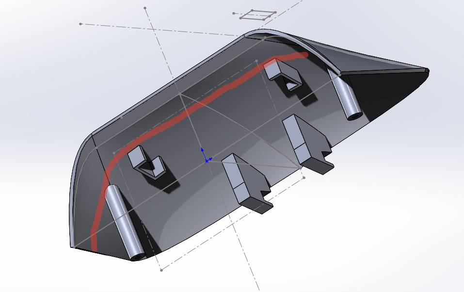

Деталь с которой должна стыковаться деталь 2
Деталь 2
Та, что должна стыковаться с козырьком, примерно в месте, которое помечено красной линией

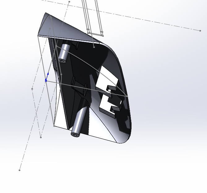

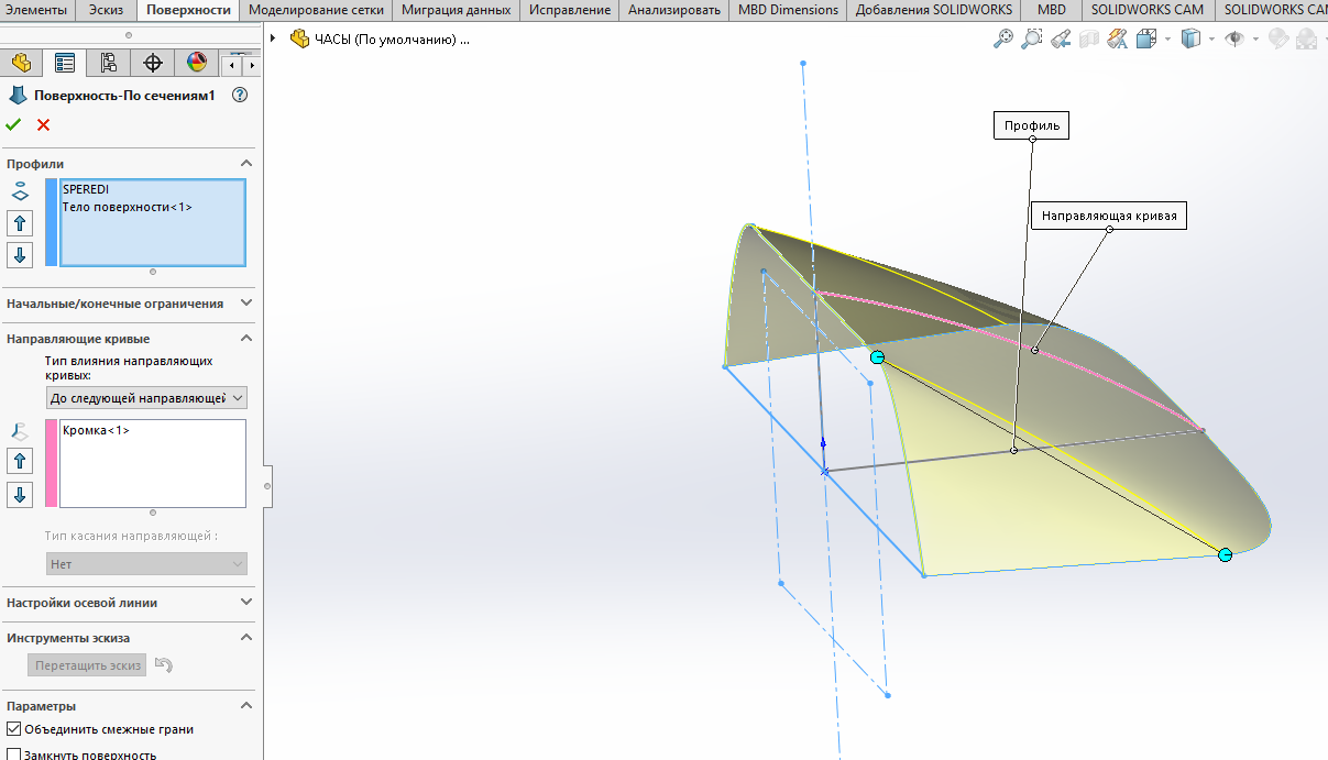

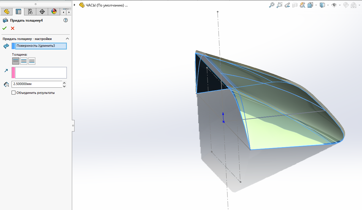

И еще козырек построен - поверхность по сечениям, что может быть с ней не так, что придание толщины у этой поверхности работает только наружу, но не хочет внутрь и в обе стороны?

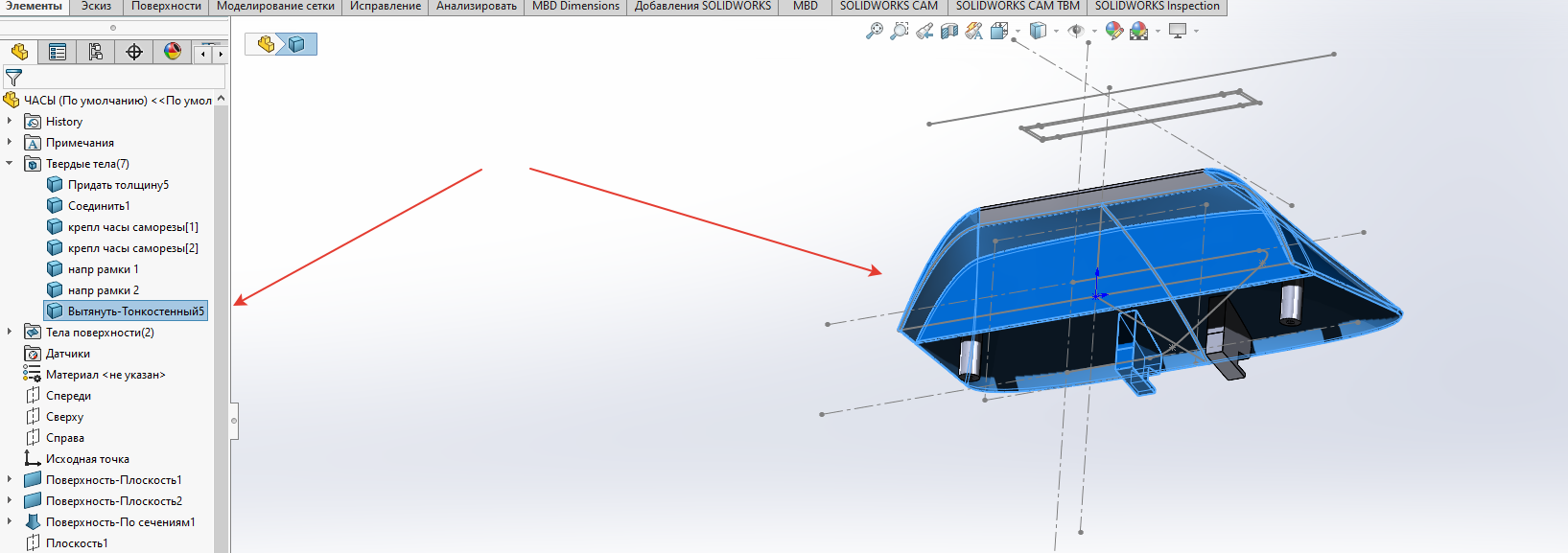

Делаешь сборку с обеими деталями.
Активируешь вторую деталь и работаешь в ней в контексте сборки. Тогда можешь привязываться к элементам другой детали.
Но вообще корпуса лучше проектировать наоборот. Сначала строишь единое тело, потом режешь его на отдельные тела. А потом сохраняешь эту многотельную деталь как сборку.

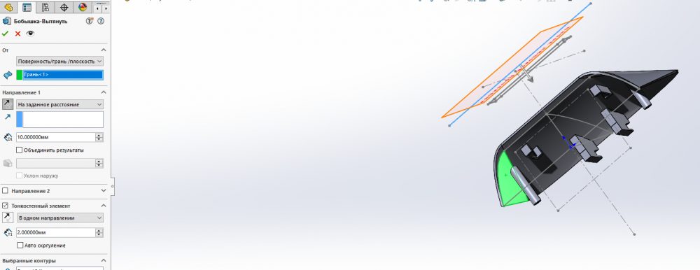

но не получается инструментом бобышка например,
не могу с новой плоскости продлить перегородку от плокостей козырька вниз, потому что там 4 плоскости, солид говорит фиг там, да даже от одной не дает оттолкнуться ни бобышкой ни плоскостью

Опять у тебя всё навыворот. Надо строить снизу до козырька.

Создам единую деталь и просто рассеку на 2

В детали 1 в  плоскости торцев круглых бобышек создай эскиз полосы, из него дави тело 2 с выбором "вытянуть до тела",
выбери "козыре". Перед этим сними галку с настройки "объединить результаты".

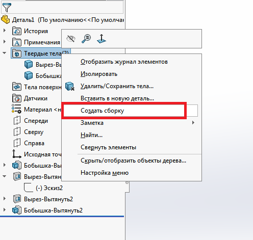

Коллега, поясните, плз, вы в сборке затем создаете отдельные детали или конфигурации с отдельными телами для выгрузки в чертежи - как вы поступаете, если не секрет? :smoke:
Только что, danzas сказал:
Не секрет.
Строю весь корпус в одной многотельной детали. Сначала единым "куском", потом разбиваю на отдельные части. Таким образом легко вносить изменения, которые отображаются сразу везде, где нужно.
Потом командой "Сохранить тела" получаю новую сборку с деталями из каждого тела. Дальше (если нужно) дорабатываю каждую деталь отдельно. При этом сохраняется связь с исходной многотельной деталью - если вношу изменения в исходной детали, они переносятся и в каждую деталь сборки.

16 минут назад, Ветерок сказал:
...Потом командой "Сохранить тела" получаю новую сборку с деталями из каждого тела...
Коллега, вот здесь, если можно, поподробнее... Где вы находите эту команду? :smoke:

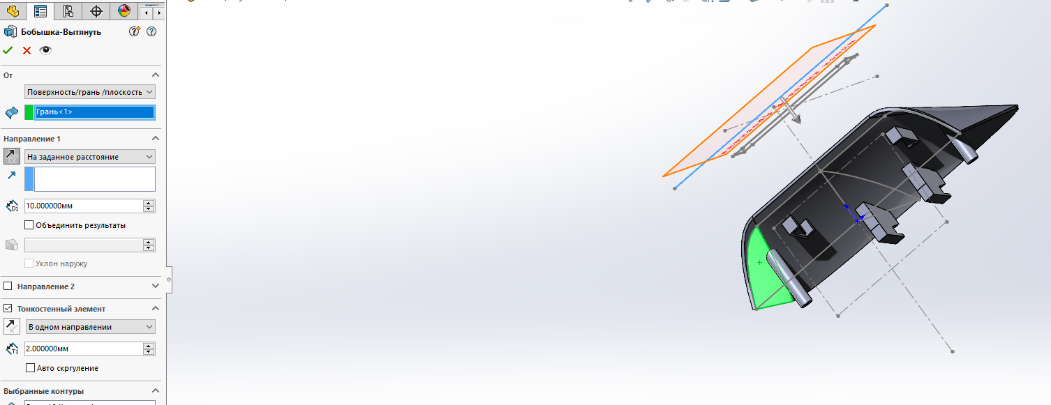

Пробую от плоскости до козырька и тоже не дает (
Что я не так делаю(((
Другие элементы детали я то успешно строил от плоскостей этих

sloter
16 минут назад, danzas сказал:
Михаил, приветствую! Здесь

Может козырек мной построен неверно с точки зрения солида)? отсюда солиду он то нравиться то нет?
И вот тут как раз были проблемы, придание толщины работает только наружу. Для макета не критично, но почему так я не понимаю
поправка от поверхностей
и тела
а то все плоскость плоскость
подумаю че несет)
Edited by volfernion
24 минуты назад, volfernion сказал:
придание толщины работает только наружу, но почему так я не понимаю
Вероятно, где-то на поверхности кривизна меньше, чем задаваемая толщина. Попробуйте указать толщину 1мм или 0.2мм

28 минут назад, volfernion сказал:
Выберите "не до поверхности", а "до тела"!!!
28 минут назад, sloter сказал:
Дмитрий, рад тебя слышать!!! Благодарю тебя и Внтерок!!! Респект, парни! :k05205:

9 минут назад, Ветерок сказал:
Да помогло, но кривизна меньше, чем задаваемая толщина - мне пока  нне понять) не объясняйте, потом по урокам может пойму
Я пытался все вариации, в том числе до тела, но как ни пытаюсь выбрать тело козырька он называет это бобышка вытянуть 18, а это отдельная бобышка элемент
Щас ее гляну может с ней что не так.
Но я пробовал из принципа погасить все эти мои бобышки элементы, чтобы остался сам козырек и все равно не давал выбрать тело вообще или ошибка
https://disk.yandex.ru/d/1GakbUdMUccDDg
ссылка на файл, может я что-то сделал через Ж  отсюда все проблемы:5a33a36a94edb_3DSmiles(199):
Вообщем помогло - погасил все что "настроил" на козырек и тогда его дало выбрать как тело
После этого вернул все элементы
Может подскажете направление мысли? почему они мешали этой операции?

20 минут назад, volfernion сказал:
Значит надо изменить форму поверхности так, чтобы была более гладкая.
Достаточно строить только половину симметричной детали. Все операции, которые симметричны. Потом всё отзекалить. И только потом добавить то, что несимметрично.

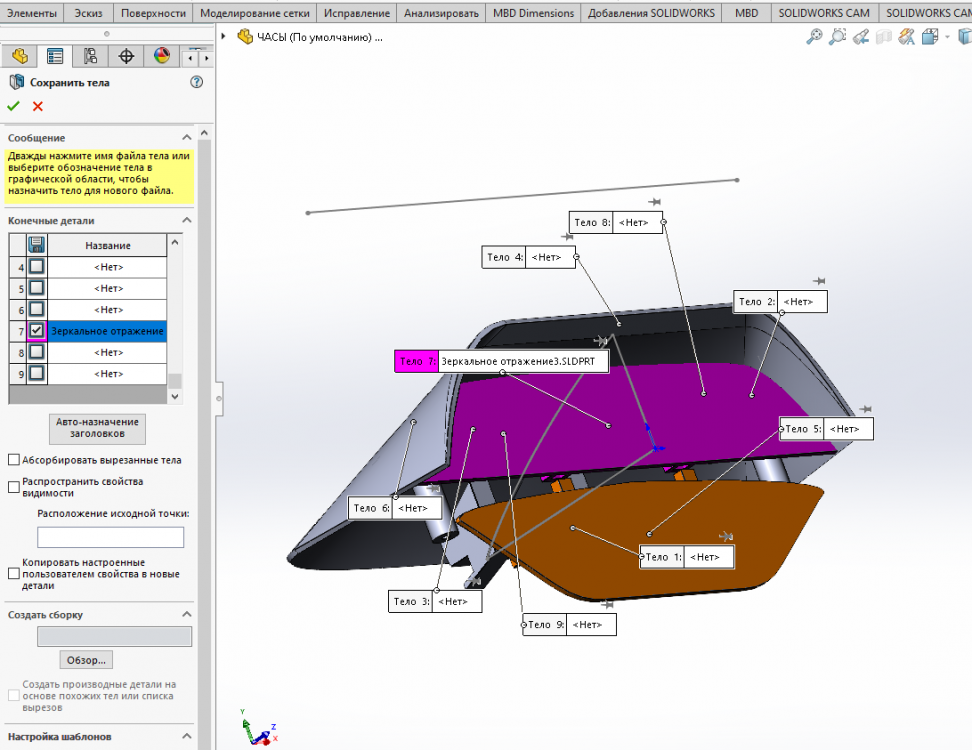

19 часов назад, Ветерок сказал:
Не секрет.
Чето я опять не то делаю, не получается у меня сделанное все в одном файле сохранить как отдельные файлы тела
типа сохраняет но в итоге в папке назначения пусто
Ничего не получается(
1 час назад, volfernion сказал:
Шел бы ты на... ютуб. Посмотри как это делается живьем.
Лучше сохранять не по-одному телу, а сразу создавать сборку со всеми нужными частями.
