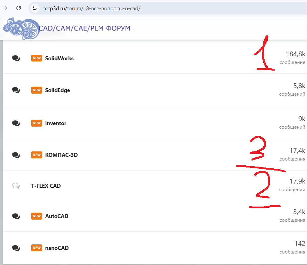

На форуме данная ветка тоже далеко не сильно активная.
ну если вы про данный форум, то это примерно +/- вторая ветка по популярности среди заявленного списка САПР:

1 час назад, SAPRonOff сказал:
:biggrin:даже живее Компаса, это хорошо. Честно говоря, удивлен (приятно).

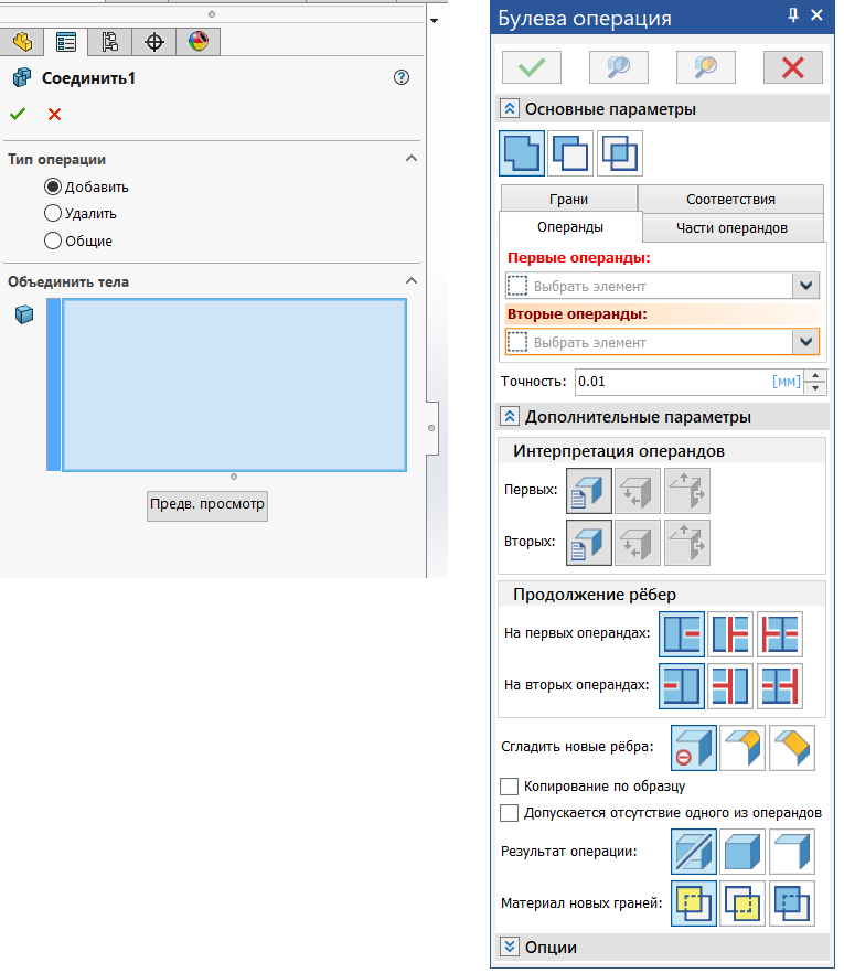

ну как пару примеров, две аналогичные команды в СВ и ТФ(команда булева):
Интерфейс в СВ простейший, справится даже Ветерок. В ТФ есть доп закладка "Дополнительные параметры", дающая возможность что-то автоматизировать внутри одной команды, и позволяющей работать как с телами, так и с поверхностями.

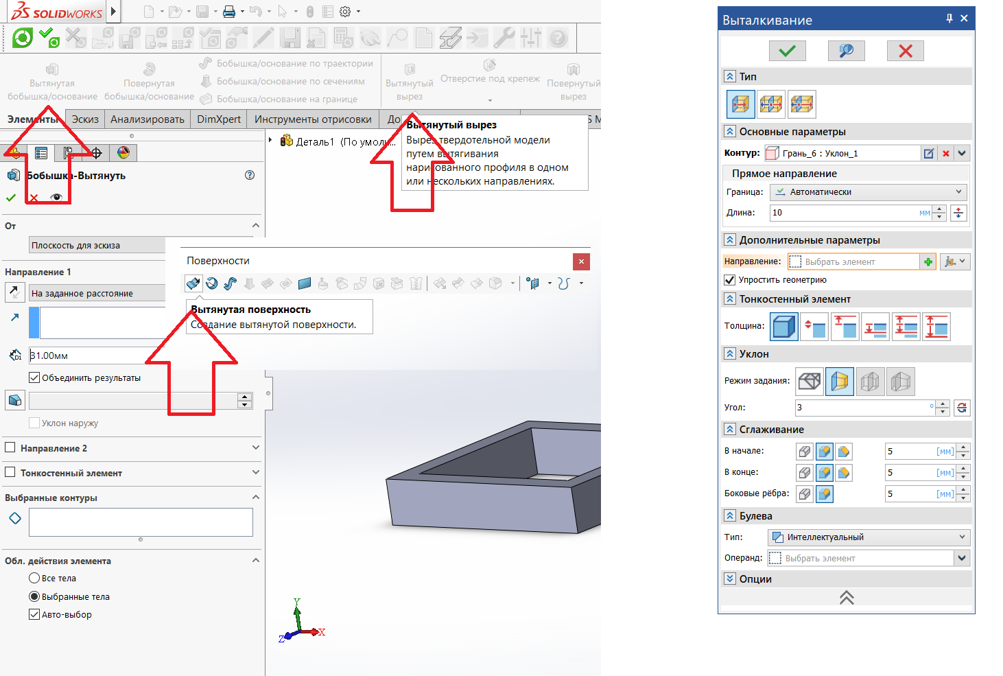

Следующий пример:  команда вытягивания(выталкивания) некоторой опорной геометрии:
в СВ три отдельной команды(для поверхностей отдельная команда, для "приклеивания" твёрдого тела - две команды), в ТФ всё делается одной, но более интерфесно и функционально насыщенной, опять неиспользуемые опции можно скрыть и ТФ запомнит при следующем использования, что эти опции не потребны.
Понятно, что в каких-то командах будет разница, и не всегда в карму ТФ:)
