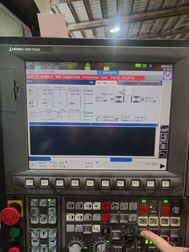

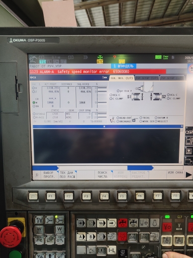

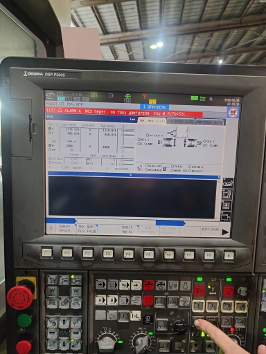

Добрый день. Есть станок OKUMA MULTUS B-400II на стойке OSP-P300S.
Разбирали обрабатывающую голову для замены подшипников. Теперь появляются ошибки по энкодеру ... Заметили закономерность, что ошибка появляется когда кольцо с 0 положением доходит до энкодера, зубчатое кольцо с точным положением считает нормально. Может нужно угол коммутации настроить, если да, то как это можно сделать???
Может кто то сталкивался с этим???
