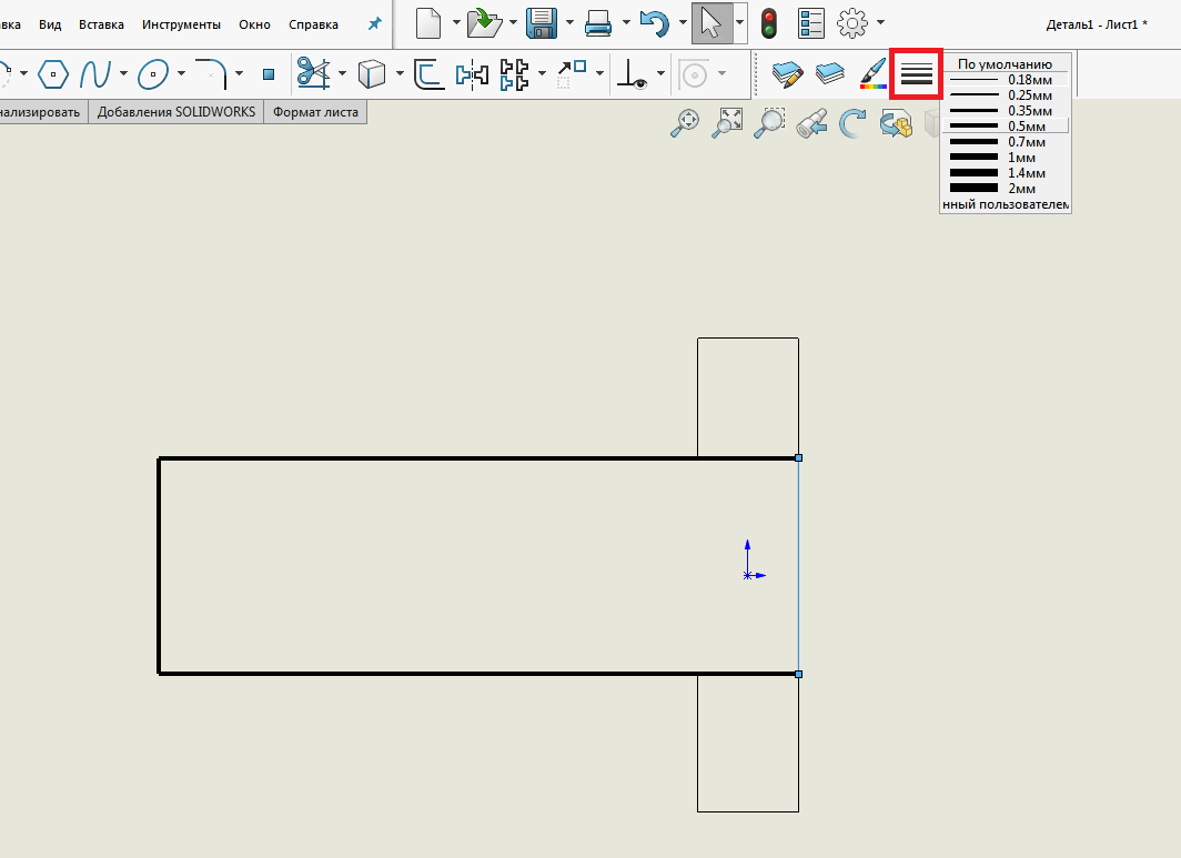

В общем случае это делается так
clavr
высветить эскиз выреза. эскизу задать толщину линий

26.01.2026 в 14:53, sloter сказал:
  Скрыть содержимое
А вот это сработало!
Еще раз всем большое спасибо!
