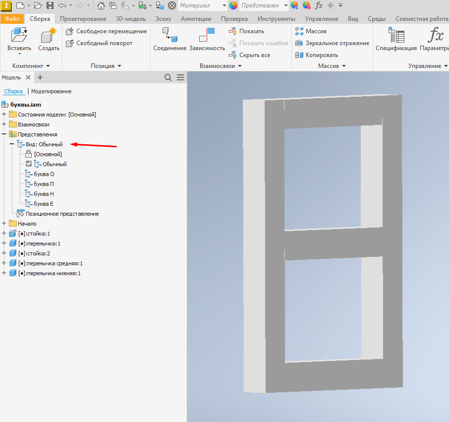

Представления сборки в инвенторе (конфигурации)

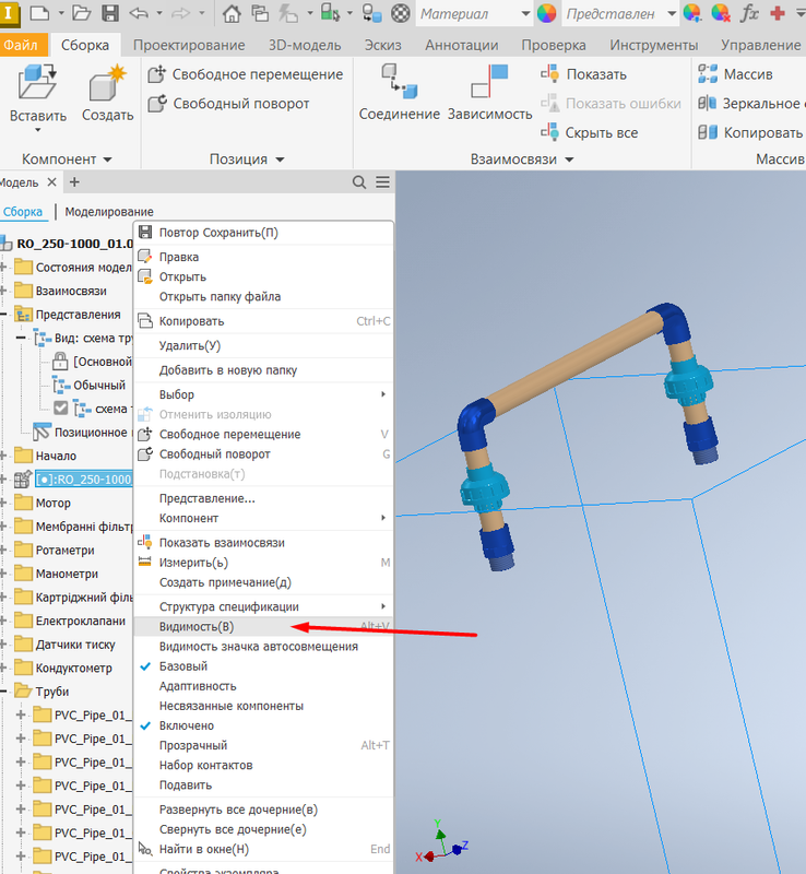

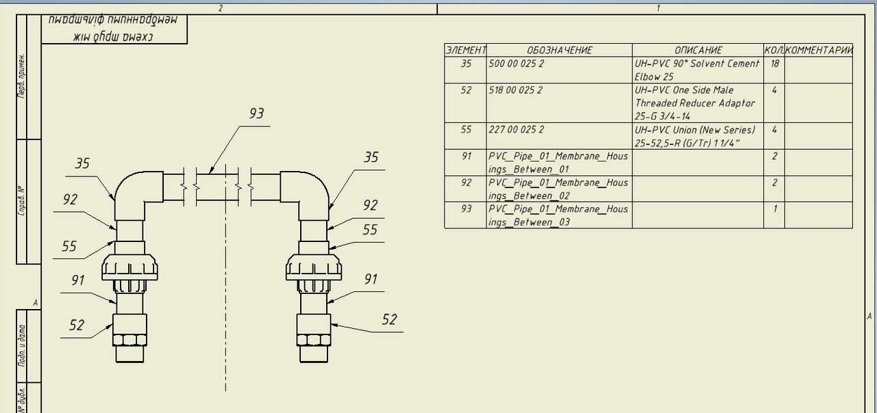

мне понадобилось сделать схемы подключения труб а не полноценные чертежи. для этого мне не нужна спецификация по ЕСКД- достаточно списка деталей.

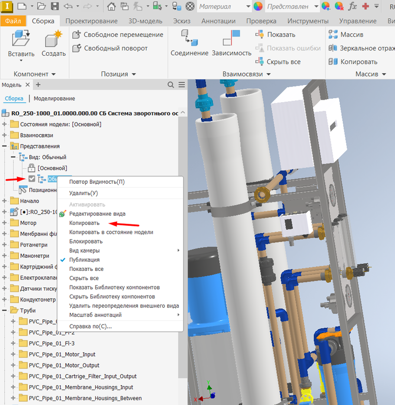

по умолчанию у сборки вид представления обычный.
кликаем ПКМ по этому виду и выбираем копировать
переименовываем копию так как нам нужно и активируем ее чтобы в ней вносить изменения
отключаем видимость всех компонентов которые не учавствуют в этой схеме

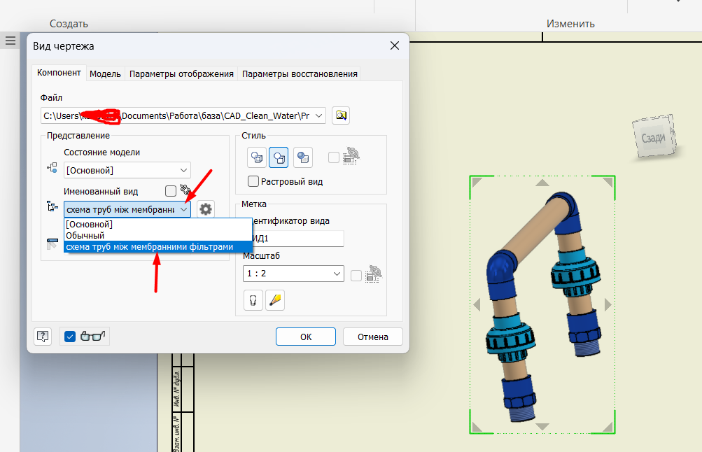

при создании чертежа выбираем нужный нам вид представления

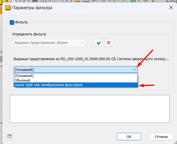

вставляем список деталей. клацаем по нему ПКМ и выбираем редактировать список деталей, там выбираем фильтр по представлениям, выбираем нужный нам вид представления
редактируем полученный список деталей. добавляем описание, комментарии если надо

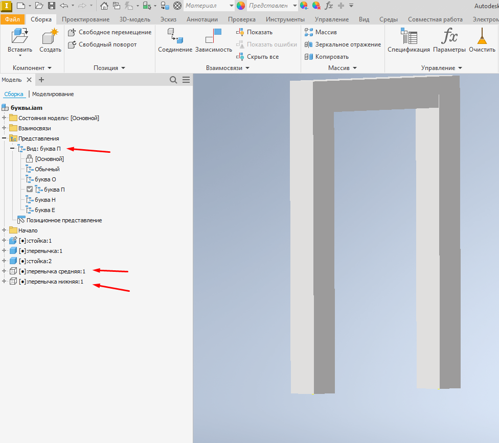

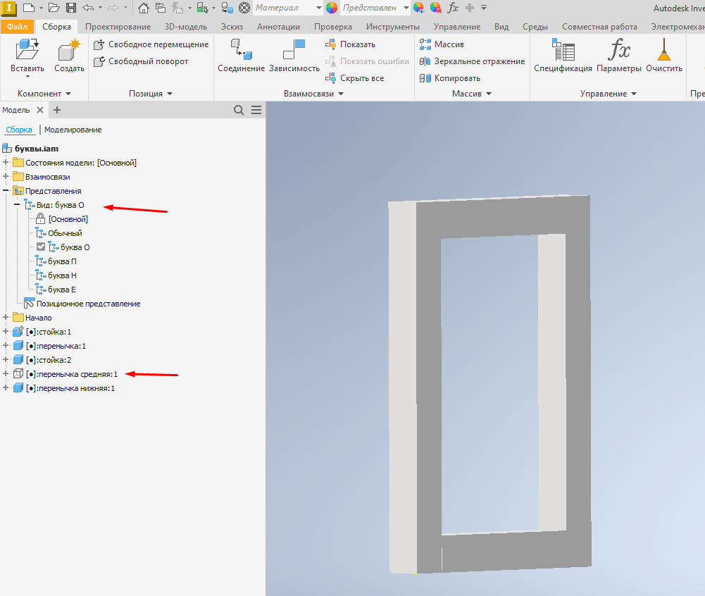

вот я дома тренировался отключал видимость деталей в разных представлениях
