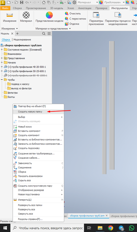

инвентор сильно отличается от других CAD, которые более менее похожи например компаса или солидворкса. если с созданием деталей или сборок все более менее похоже, только используются другие иконки и названия команд, то я открыв модель опытного конструктора в инвенторе после солида был сильно удивлен)) что сразу бросилось в глаза- дерево конструирования огромной сборки на несколько сотен деталей. там эти детали были разложены по папкам. допустим трубы, фильтры, приборы, датчики и т.д.  в некоторых папках были подпапки допустим трубы, подводящие воду к фильтру и фитинги (уголки, тройники, адапторы и т.д.) были уложены в папку подвод к фильтру, трубы выводящие воду из насоса- в папку выход из насоса и т.д. в результате многокилометровое дерево стало очень коротеньким из десятка папок. при этом когда нажимаешь на папку в дереве то на модели подсвечиваются все элементы которые находятся в этой папке.
чтобы создать папку нужно кликнуть ПКМ внизу дерева на белом фоне, чтобы создать папку в папке нужно кликнуть ПКМ по папке в которой нужно создать.
чтобы поместить детали в папку нужно перетянуть их как в проводнике виндоуз))

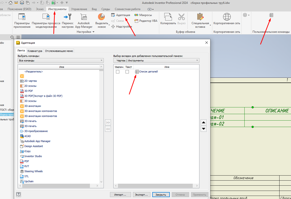

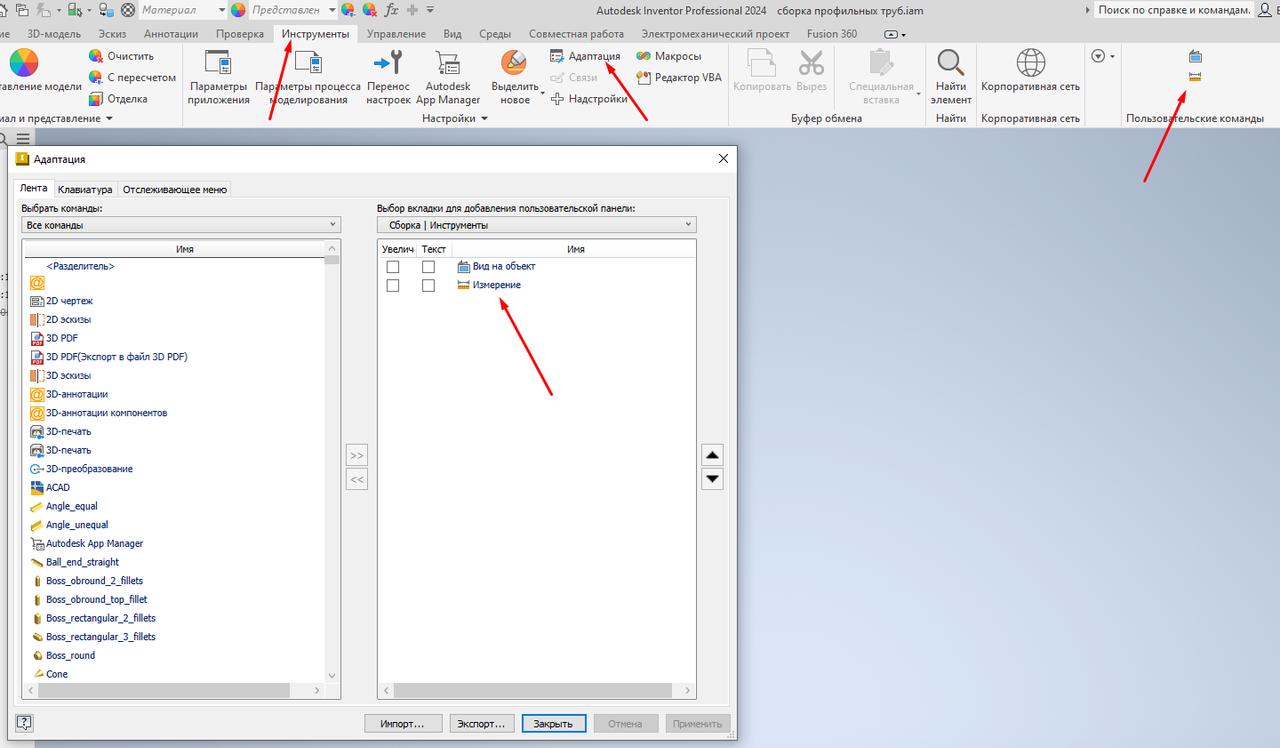

пользовательские команды. эта фишка инвентора тоже очень полезна можно вынести те команды которыми ты будешь часто пользоваться (чтобы долго не рыться в разных меню) в ленту в верхней части экрана.
жмем инструменты/адаптация и переносим из левой части окошка с командами в правую часть окошка пользовательские команды и они появляются в ленте

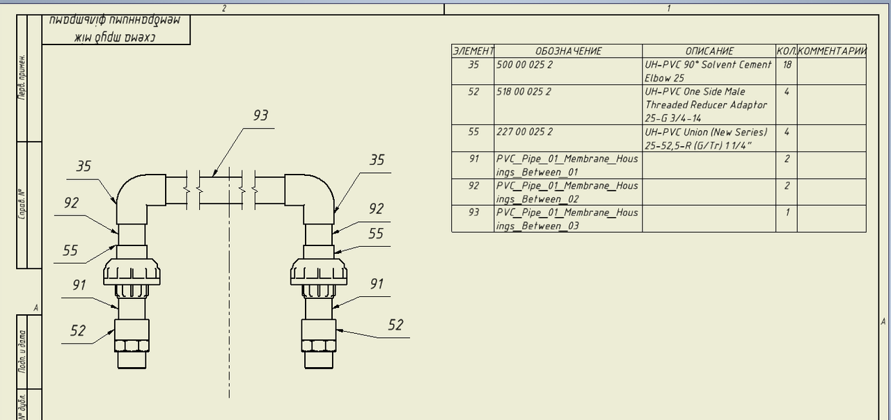

прикольная фишка- список деталей. когда не нужна полноценная спецификация например для схем.
у списка деталей много приколов. подробнее здесь:
