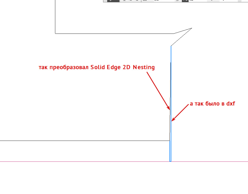

Использую Solid Edge 2D Nesting версия 2210 для раскладки на лист dxf файлов для последующей резке на лазерном станке. Программа полностью устраивает эффективностью раскладки. Недавно случайно заметил что при импорте dxf файла программа преобразует прорези шириной 0,2мм:
<a target="_blank" href="https://imageban.ru/show/2026/01/21/bf1ad809a1774e1628fc3e735df058f1/png"><img src="https://i7.imageban.ru/out/2026/01/21/bf1ad809a1774e1628fc3e735df058f1.png" border="0" style='border: 1px solid #000000'></a>
для наглядности сохранил раскладку в dxf, открыл ее и вставил прорезь как она должна быть:
<a target="_blank" href="https://imageban.ru/show/2026/01/21/a8315836e4dd79a1dd1dee402de0dc66/png"><img src="https://i6.imageban.ru/out/2026/01/21/a8315836e4dd79a1dd1dee402de0dc66.png" border="0" style='border: 1px solid #000000'></a>
проблема еще в том что не всегда прорези преобразуются - на некоторых деталях все норм - при импорте прорезь остается, а на других такая же прорезь убирается.
никто не сталкивался с подобный? как победить? опытным путем выяснил что прорезь шириной 0,5 нормально понимается программой, но увеличить ширину прорези нельзя, в идеале бы вообще чтобы она была просто линией, но в модели (конструктора делают dxf файлы из модели SolidWorks) так сделать не получиться

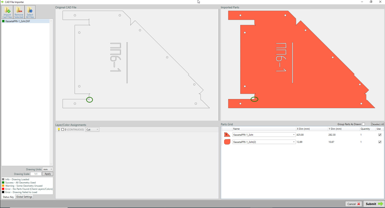

окно импорта:bf1ad809a1774e1628fc3e735df058f1.png
