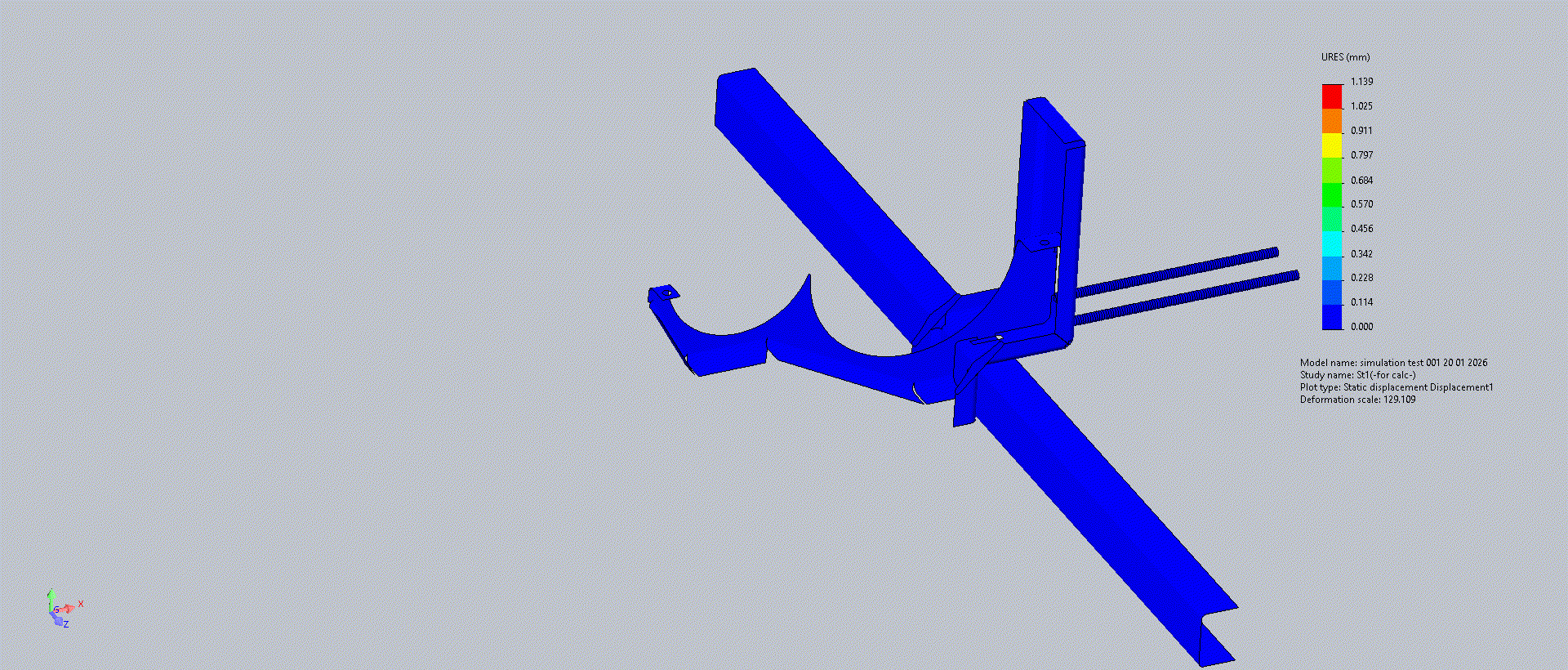

Вопрос к людям, разбирающимся в расчетах Solidworks Simulation. Есть задача, которую не получается пока решить (SW 2024 версии), а именно есть конструктив в виде полукруглых элементов из листового металла, связанных между собой двумя шпильками М10  – предположим что это связанный между собой элемент (например цельный сварной), и есть две балки-швеллера которые являются зафиксированной геометрией например по нижним граням. Конструктив крепится к балкам через три болта с гайкой М8 с каждой стороны (3+3). На полукруглые элементы конструктива действует сила сверху предположим 650 Н. предположим что это пока все условия. Так вот собственно в чём проблема, я могу рассчитать статическую нагрузку конструктива отдельно без балок, например зафиксировать геометрию в отверстия под болты и приложить сверху силу – всё ок, но такой расчет не учитывает балки на которые опирается конструктив. Но я хочу посчитать нагрузку, когда конструктив закреплен на двух балках-швеллерах через болтовые крепления и тут я сыплюсь в настройках взаимодействия компонентов и крепления, пробую разные настройки на запускаю исследования то программа выдает ошибку. Надеюсь ситуацию описал понятно. Если кто-то знает как правильно задать все параметры задачи и запустить расчет буду премного благодарен. Картинку с описанием и модель в step прилагаю к теме. Может кто-то посчитает и выложит скрин с настройками simulation. Заранее благодарю!
в чём проблема то? задавайте контакт между балками и вашим конструктивом.
судя по картинке едва ли балки будут существенно изгибаться/деформироваться, за исключением мест крепления болтами. Ну хотя это швеллер, в принципе может быть.
В смысле вы с самого начала правильно сделали скорей всего что исключили швеллера из расчёта)

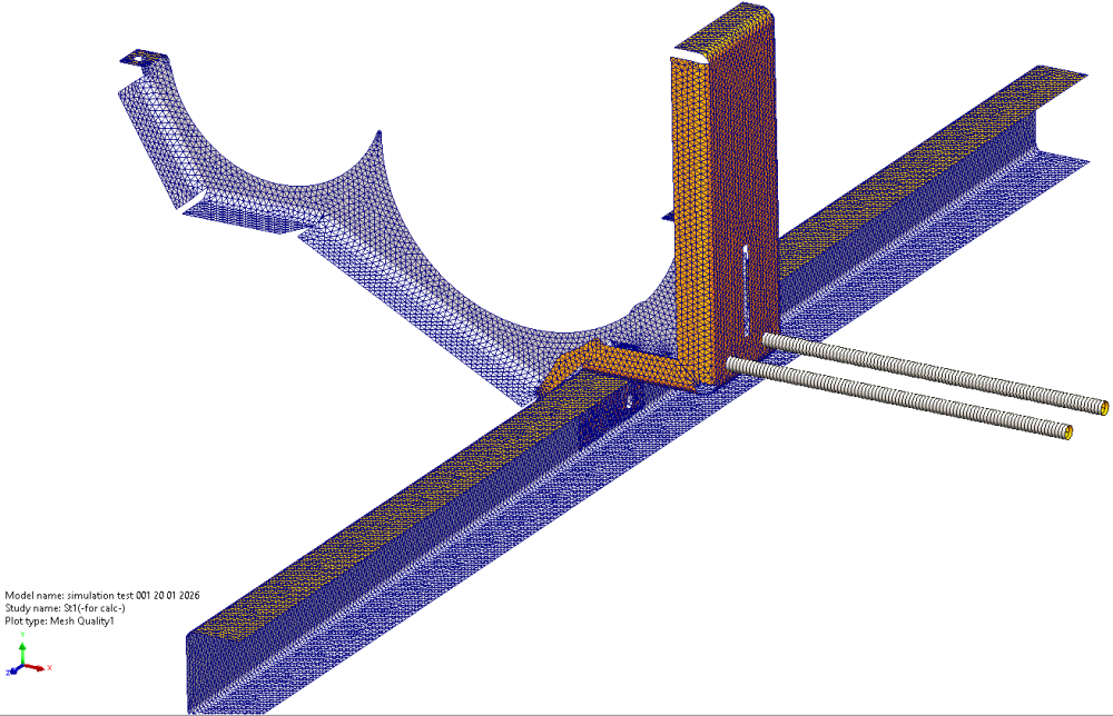

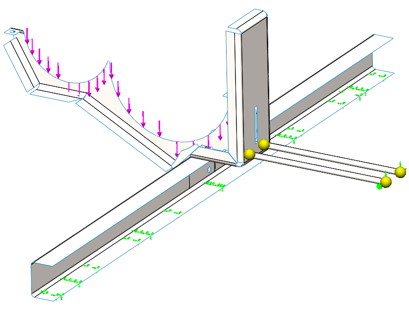

Логика такая здесь:
у нас тонкостенная конструкция с однородной толщиной. Значит можно использовать оболочечную модель для расчёта. Вот эти круглые балочки которые соединяют две половинки можно сделать балочными конечными элементами. Модель симметрична - оставляем только половину, при этом нагрузку 650 Н делим пополам.
КОроче, как то так:

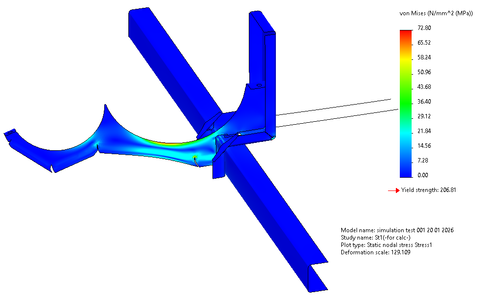

Отдельных тел в расчётной модели не так много, поэтому можно вырубить глобальный контакт и назначить все контакты вручную. У меня их получилось всего 6 штук. Все контакты склеенные/bonded. Но если надо замоделить болты с известным затягом, можно и нелинейный контакт заюзать там.
В общем, как и ожидалось из модели можно выкинуть почти всё, кроме собственно нагруженных силой пластин. Всё остальное синее
и не деформируется толком..
Учитесь, разбирайтесь :)
