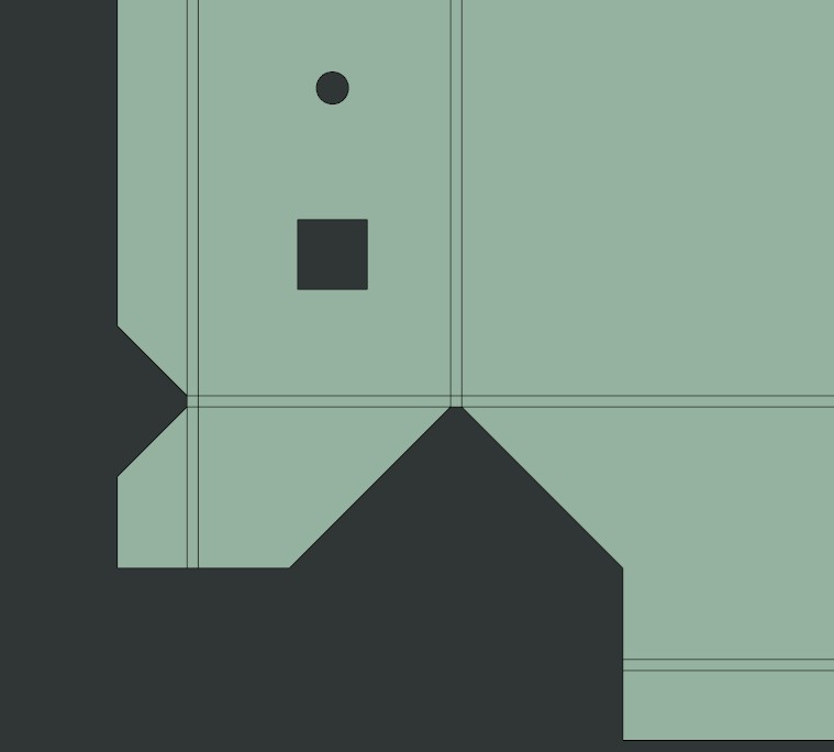

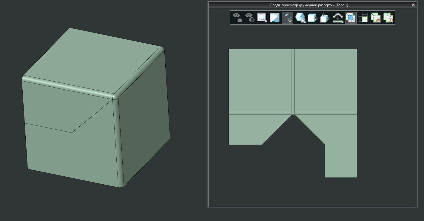

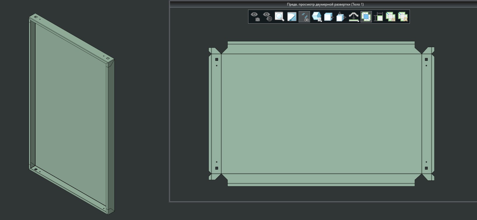

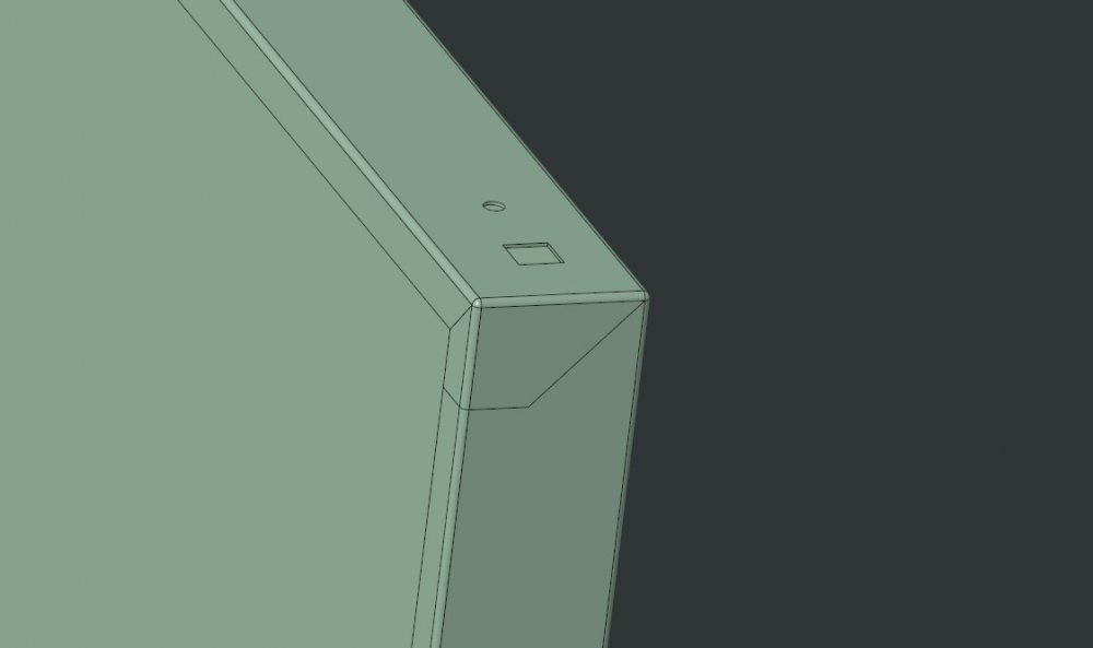

Рецепт. Строим деталь. Преобразуем в листовую  деталь. Далее работаем с листовой деталью, режем где надо, определяем где сгибы. Отправляем на производство и наслаждаемся вселенским воем технологов попивая Лавандовый Лате на овсяном НЕмолоке:beach:

@Slavdos фотки из первого сообщения свидетельствуют об обратном
@Slavdos ,  вот ты прям сейчас подставил под сомнение авторитет возможностей одной из CAD и при этом не привел ничего кроме пустого звука в муку. Я понимаю, сейчас мы уже переходим на личности, но я скажу что ты понятия не имеешь о том, о чём говоришь. Даже малейшего понятия не имеешь. Всё настолько поверхностно. Если хочешь что-то мне доказать, то это должно быть больше чем твоё никому неинтересное неаргументированное мнение, а мнение подкреплённое фактами, т.е. почему эта развертка не согнётся и какая согнётся обеспечив требуемую геометрию углов.
То у тебя сначала не согнётся вовсе, то теперь согнётся но с другой развёрткой. Ты уже определись, за что топить. Я тебя понимаю, тяжело оперировать против фактов которые на фото, а не компьютерная модель. Ты сильно удивишься на что способен металл.
@Slavdos тут ты тоже топил что ни хрена не выйдет, а вопрос решился на уровне технолога (опытного слесаря)
