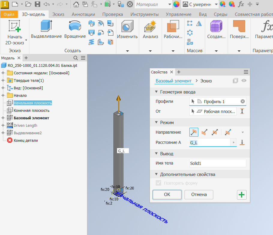

потом мне понадобилось изменить их размеры)) нажал редактирование и увидел что профиль вытягивается от начальной плоскости до конечной. но когда навожу на окошко где указывать длину там вместо цифр какая то аббревиатура.
не долго думая я это все дело изменил на вытянутую бобышку от плоскости эскиза)) сразу слетели привязки выреза под углом. пришлось заново его делать)

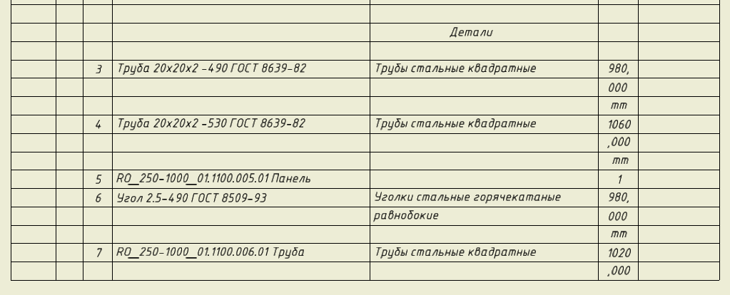

я думал это и все проблемы, пока не дошло дело до оформления чертежей а именно спецификации. там вместо номеров деталей было написано труба така то гост такой то. вместо количества штук общая длина

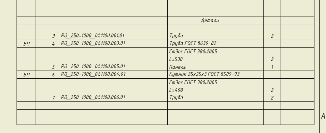

мне пришлось открывать модель сборки там копировать номера которые я присвоил этим деталям и перебивать всю спецификацию чтобы привести ее к нормальному виду
потом оказалось что он запоминает ту длину детали которая вставлялась из библиотекти и при изменении размеров пишет все равно ту длину. так что пришлось еще перепроверять размеры.
в общем мое знакомство с стандартными библиотеками инвентора оказалось таким впечатляющим что больше я их использовать не буду. лучше потрачу 10 минут на прорисовку сечения профиля чем потом час на редактирование спецификации.
