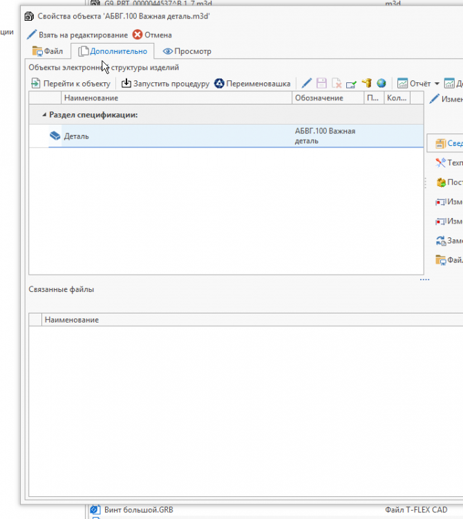

Вопрос вроде бы и простой, но что-то сложный.

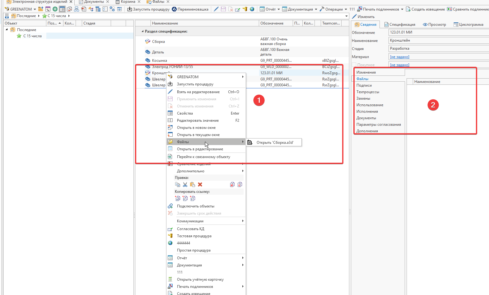

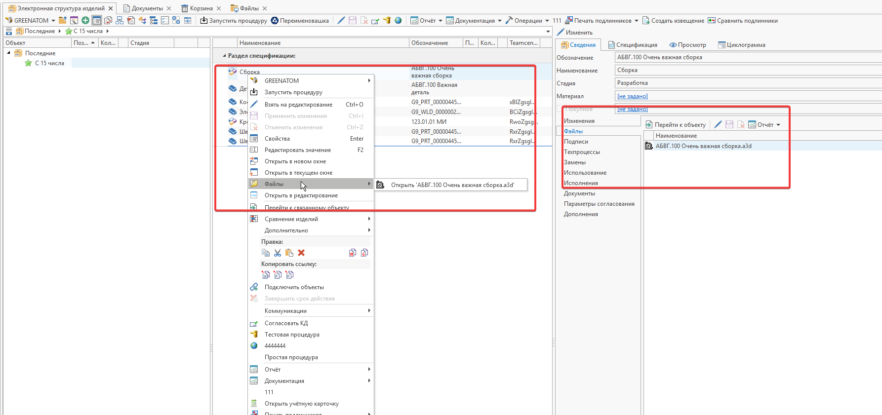

Программно создаю изделие, документ, файл (компкаесовские детали и компасовская сборка), создаю сборку ЭСИ и наполняю её ЭСИшками.
Потом мышкой очищаю рабочую папку, открываю ЭСИ сборки и...в папку валится только сборка. Вопрос, как докс закладывает параметр что нужно вытянуть и файлы из состава?
Все связки есть (файл-документ-ЭСИ).
Edited by streamdown

Кароч разобрался. ЭСИ вообще ни при чём, и это логично.
Всё на уровне файлов и их связей. И довольно просто.
Более того, все файлы что были в связанных, так же выгрузились на диск, там хоть ворд, хоть txt. Ну, что тоже логично и отлично

Только вот вопрос.
Выше на картинке к файлу я не присоединял объекты ЭСИ.
В то же время файл, помещённый интеграцией с Компасом это сделал. Так надо или не надо туда загонять эту информацию?

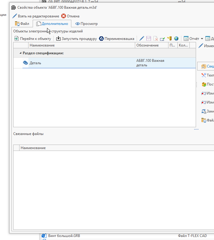

Ща делал так:
- в папку докса добавил файл FileObject
- создал EngineeringDocumentObject и в него добавил файл
- создал NomenclatureObject по документу (ЭСИ)
Вижу что в свойствах файла нет ссылки на ЭСИ. Вижу что у ЭСИ нет в атрибутах ссылки ни на документ ни на файл. Т.е. оно само не появилось и не связалось.
При этом смотрю на деталь (ЭСИ) созданную интегратором с Компасом. Там у ЭСИ есть ссылка на файл в свойствах и соответственно у файла видна ЭСИ на вкладке дополнительно.
Вот и спрашиваю, надо ли эту дополнительную связь накладывать?  ЭСИ <-> файл Если по логике докса связь итак уже есть через документ.
Т.е. вон.
1 - у меня есть связь.
2 - но нет файла в ЭСИ (не знаю зачем там он вообще)
А вот так сделал интегратор с Компасом

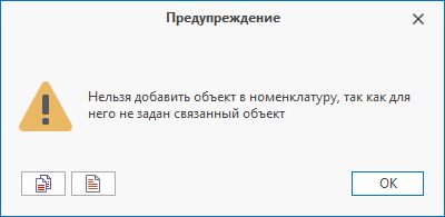

streamdown
Так, стоп.
NomenclatureObject - это и в серверной сборке TFlex.DOCs.Model.dll. А значит это зашито в ... "платформу", которая теперь не платформа, а набор библиотек для DOCs. Ну вот, ситуэйшн прояснилась. Через ReferenceObject тут уже не создашь.
Теперь я понял почему говорилось об "особом справочнике" про ЭСИ. Уфф... только-только начал открывать новый чудный мир, и снова это.
