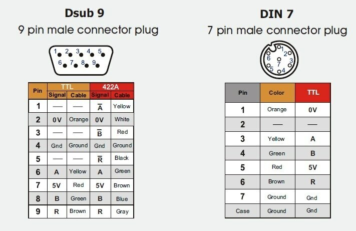

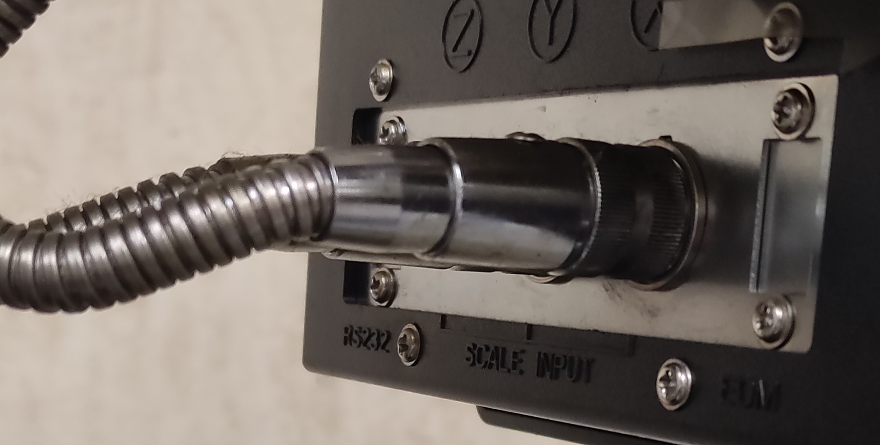

Добрый день! Сдохло уци, хотел купить на замену, но на линейках оказались круглые разъемы, а уци все с прямоугольными. Может быть существуют переходники?

- Уци получено в составе станка, повлиять на форму разъемов не было возможности )
- Копаю в этом направлении, хотелось бы обойтись минимумом телодвижений ) Нашел на али переходник, но мне нужен в другую сторону (
-Dmitry-
На всякий случай оставлю здесь распиновку, вдруг кому пригодится

6 часов назад, -Dmitry- сказал:
А где на вашем круглом разъеме инвесные сигналы A B R как  УЦИ будет направление движения определять?

Только что, gudstartup сказал:
Как обычно - по взаимному расположению фронтов сигналов. На сколько мне известно, дифференциальные сигналы дают только повышенную помехозащищённость.
