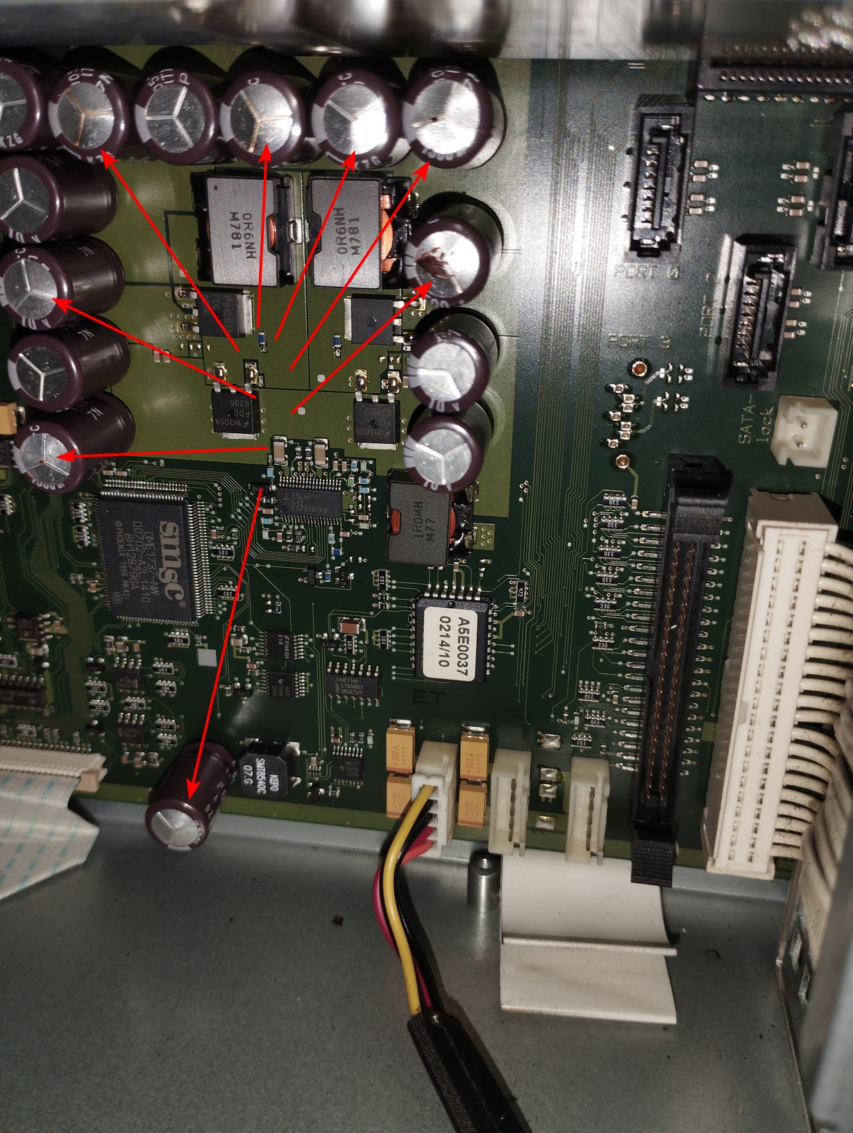

синий экран смерти 840D
serzh-vishnu
35 минут назад, serzh-vishnu сказал:
sorry but hmi embedded has caused an exception in task 10
Восстановлением образа диска или карты
andref
14 часов назад, gudstartup сказал:
Наиболее вероятный вариант, но бывает и так:
PCU50.3
serzh-vishnu
5 часов назад, andref сказал:
  Показать содержимое
PCU50.3
про кондеры уже была мысля. у нас начальство не любит чинить, они считают, что все вечное и мы прикидываемся.
andrey2147
14.01.2026 в 17:34, serzh-vishnu сказал:
Интересный ход мыслей когда неисправен конденсатор и не выполнена задача №10 в операционной системе, какая связь ?
ID_Hacker
13.01.2026 в 20:39, serzh-vishnu сказал:
Это же ошибка оболочки HMI, скорее всего какие то файлы побились. Вы бы хоть информацию дали о составе аппаратной части, PCU50, PCU20 или HMI Integrated с MMC.
Evgen_3456
Прогонял chkdsk c: /f.
Помогало много раз на тех станках где hdd, на ssd синий экран ещё не вылазил.
