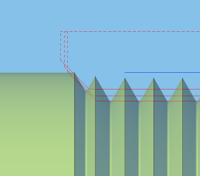

Здравствуйте коллеги, нужна помощь, при нарезке резьбы, станок делает медленный отскок,будто бы на G1 из-за этого на конусной резьбе остаётся прямой зарез.
Подскажите как можно увеличить скорость отскока или что это может быть?
Если нужно фото прикреплю и фото программы тоже прикреплю
Станок DLS-3300 стойка Fanuc oi-tf plus
может ну его отскок? Может резать со сбегом? как вариант продлить резьбу дальше по конусу  чтобы резал по воздуху. Ну и канавки для выхода резца никто не отменял.

Не понимаю я почему не сделать одну нитку со сбегом
Ksendzz
1 час назад, maxx2000 сказал:
Вот я тоже это предлагал)
Сделать сбег под градус витка
Они предлагают сбег под 90 градусов сделать,типо чтобы реще выходило)
5 минут назад, Ksendzz сказал:
в теории можно. не резать, а строгать. построить спиральную траекторию и запрограммировать как фрезерную обработку.
