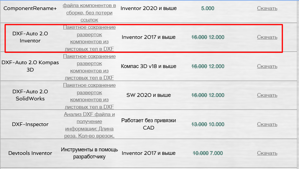

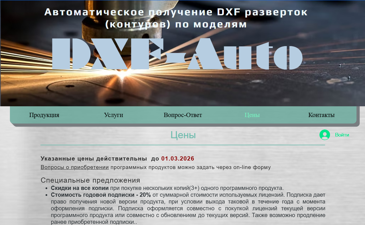

1 час назад, Fedorly сказал:
Программа для пакетного экспорта разверток по моделям в DXF
это нужно если постоянно работаешь с листовым металлом и у тебя много деталей. у меня на всю установку одна пластина не гнутая но ее нужно на лазере вырезать и один кронштейн гнутый в виде буквы Г.
интересное видео. и музло супер)) а вообще где взять эту программу? она бесплатная?
все ясно)) это не наш метод))
Alex1116823
так там же можно скачать вроде) и экзешник есть
буй
28 минут назад, Alex1116823 сказал:
и экзешник есть
даю 99,9% что это демо версия на месяц, а потом при запуске будет требовать ключ продукта и не запускаться)))
