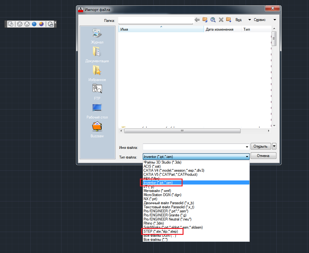

Чтобы автокад открыл 3d нужно в формате sat сохранять. Перейти из классического режима в режим 3D-моделирование(кнопка шестеренка) и в командной строке написать команду "импорт" и выбрать файл в формате sat.  Если будет каркасная модель,то выбрать отображение с закраской граней .
Step то же импортирует без проблем. При соблюдении иерархии поддерживаемости версий можно файл АИ импортировать напрямую.
Но импорт - это доп. действия. Dwg открывается сразу напрямую.

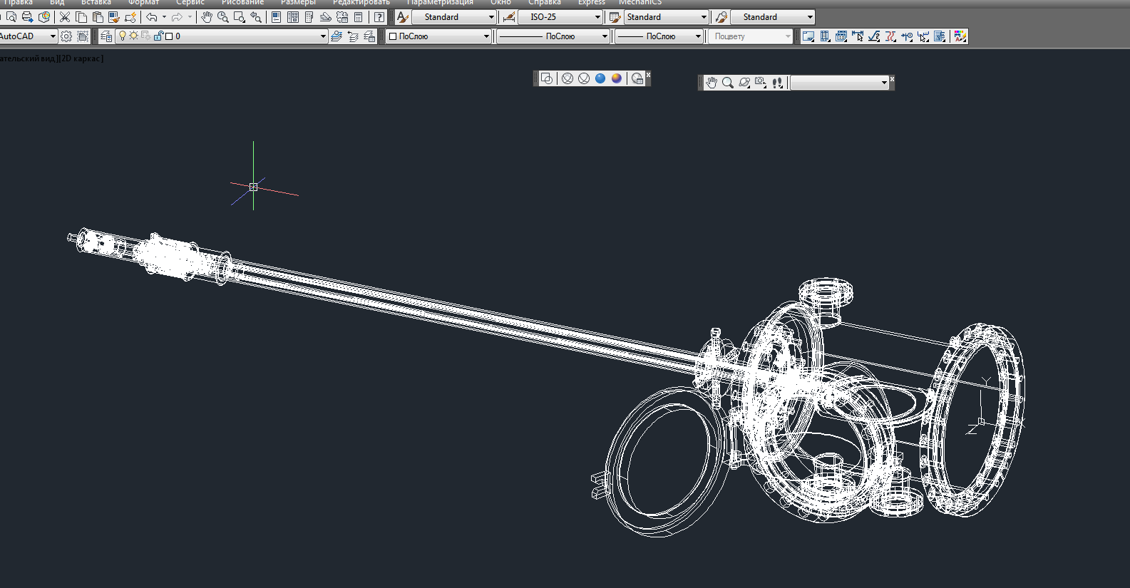

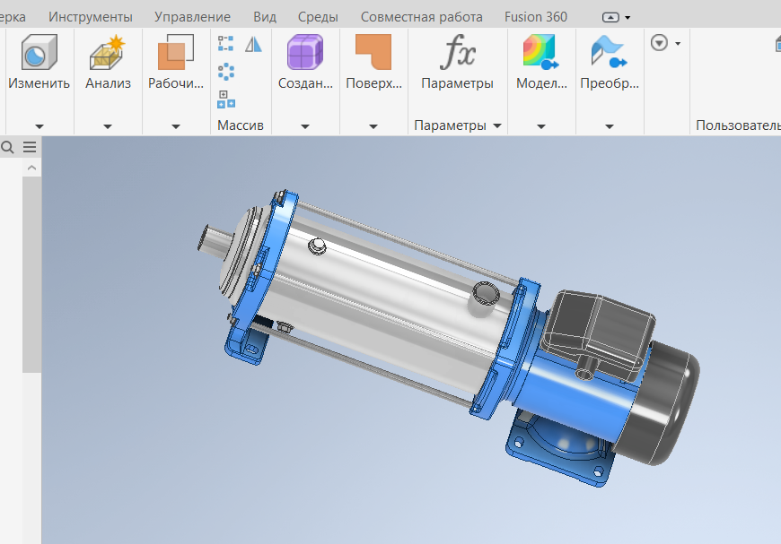

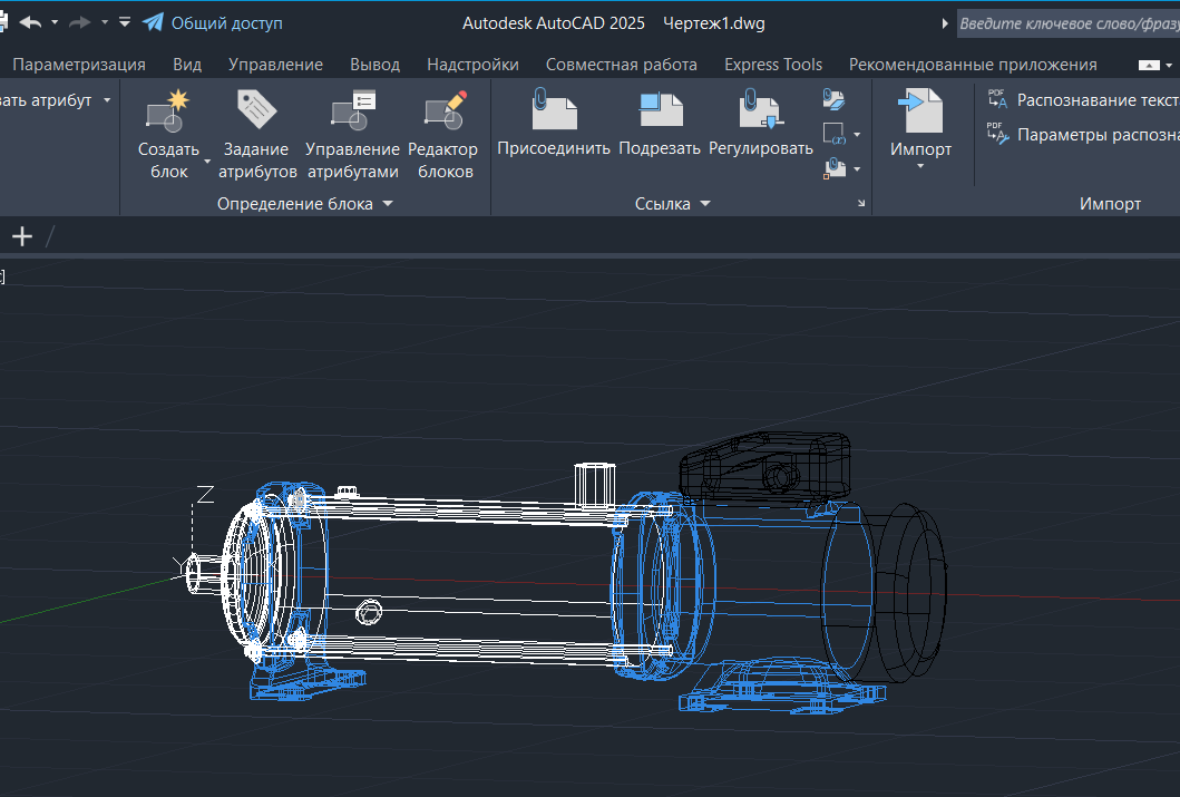

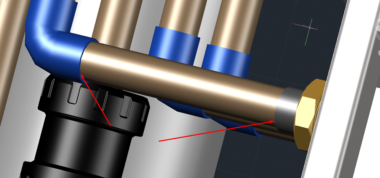

попробовал импортировать степ.
вот что видит инвентор
а вот что видит автокад после импорта
это же кошмар верхних дыхательных путей)) предтавляю как они видели сборку из нескольких сотен трубочек с уголками тройниками переходниками и как им прикольно было собирать))

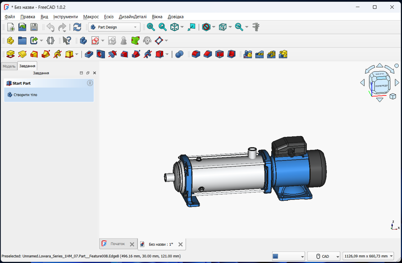

2 часа назад, konstruktorig2025 сказал:
сегодня приходил сборщик я ему покрутил сборку степ в онлайн просмотрщике он загорелся. так что пришлось погуглить. со степом не так уж и много программ работают. почитал на форумах рекомендации все рекомендуют вот эту бесплатную прогу
https://www.freecad.org/downloads.php?lang=ru
айтишники установили мне эту прогу. вот как она видит степ.
по сравнению с автокадом небо и земля
  Скрыть содержимое
Это не проблема импорта и отображения в акад. Это проблема ваших скоропалительных выводов

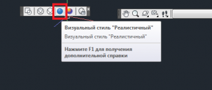

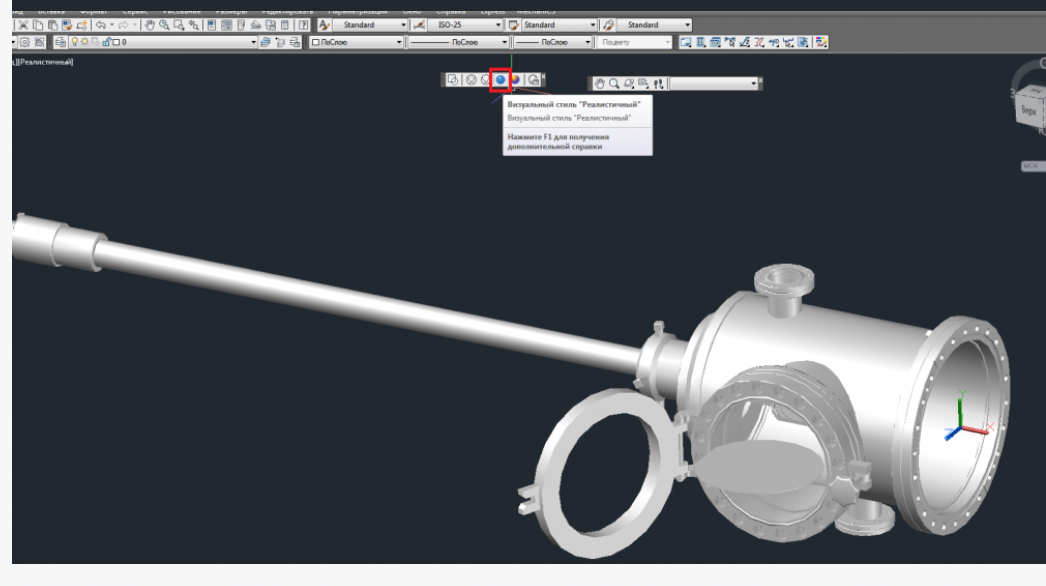

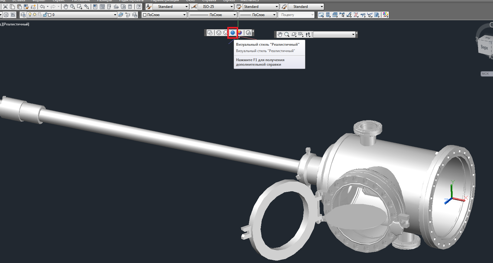

а как называется эта панель инструментов чтобы ее подключить?
26 минут назад, sloter сказал:
 вы ранее говорили, что потребители сего контента работают в акад-е и новых прог ни кто ставить не будет.
у нас на  работе все компы заблокированы паролем администратора даже мессенжер не установишь. все нужно делать через заявку в айти отдел.
sloter
17 минут назад, konstruktorig2025 сказал:
Визуальные стили. Так же через падающее меню Вид > Визуальные стили. Это в классическом фейсе. На "ленте" так же на вкладке Вид искать.

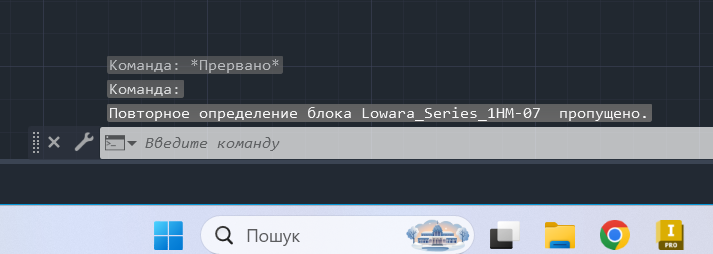

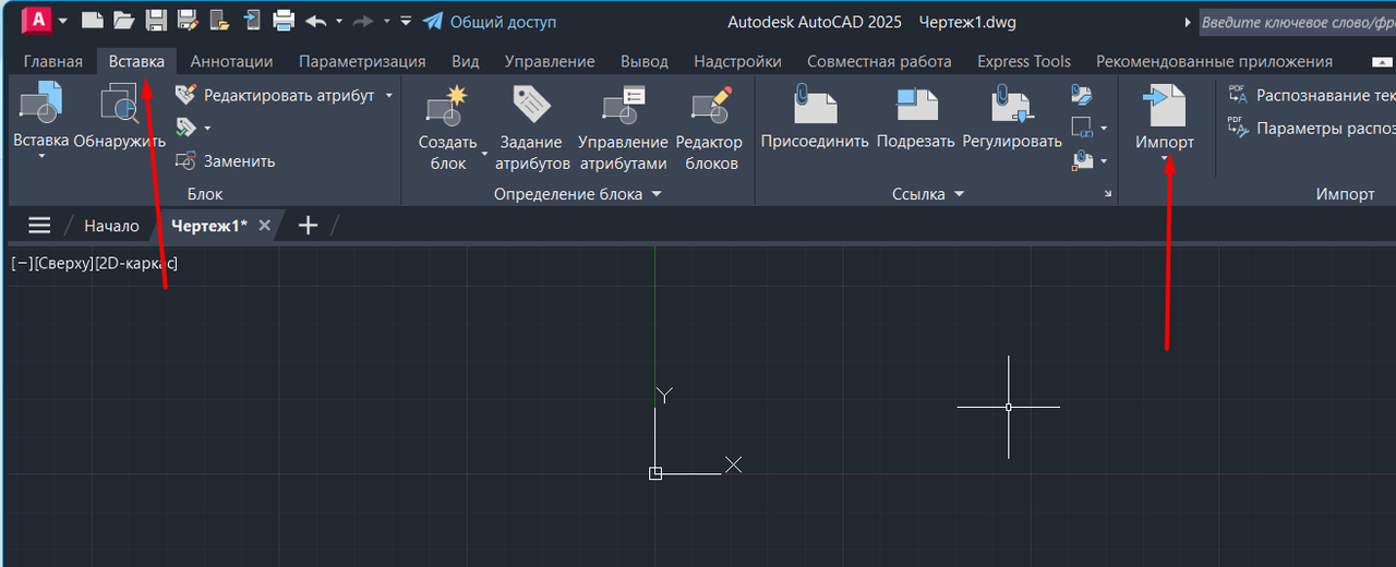

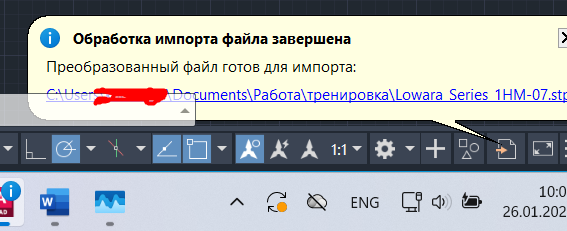

в пятницу у меня получилось как то импортировать степ. сегодня хотел посмотреть как она будет выглядеть если поменять визуальный стиль.
не получается импортировать. жму вставка/импорт
в правом нижнем углу появляется надпись обработка завершена. файл готов для импорта.
и все)) дальше я не знаю что делать чтобы модель появилась в поле чертежа)) подскажите
Edited by konstruktorig2025
sloter
23 минуты назад, konstruktorig2025 сказал:
Кликнуть на синюю ссылку
2 минуты назад, sloter сказал:
над командной строкой появляется надпись повторное определение прервано или типа того. в поле чертежа ничего не появилось
sloter
Может вы до этого уже это делали и модель уже в окне. Попробуйте позуммировать или сделать "Показать всё"

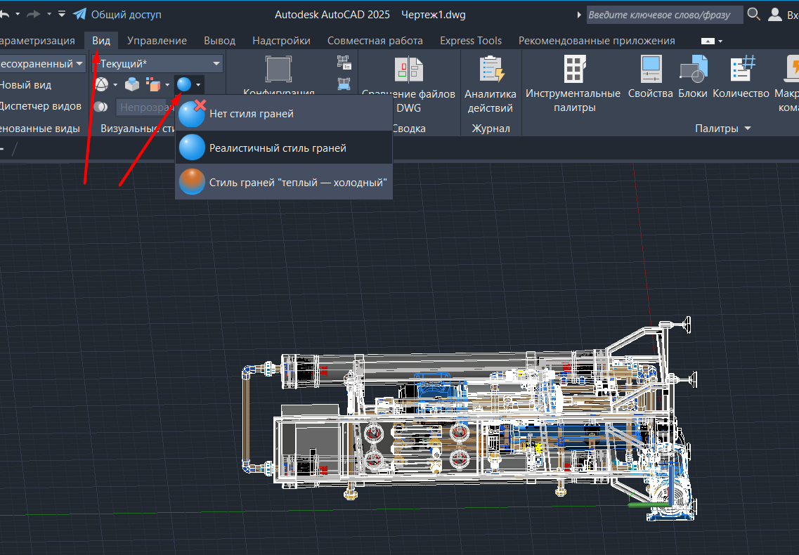

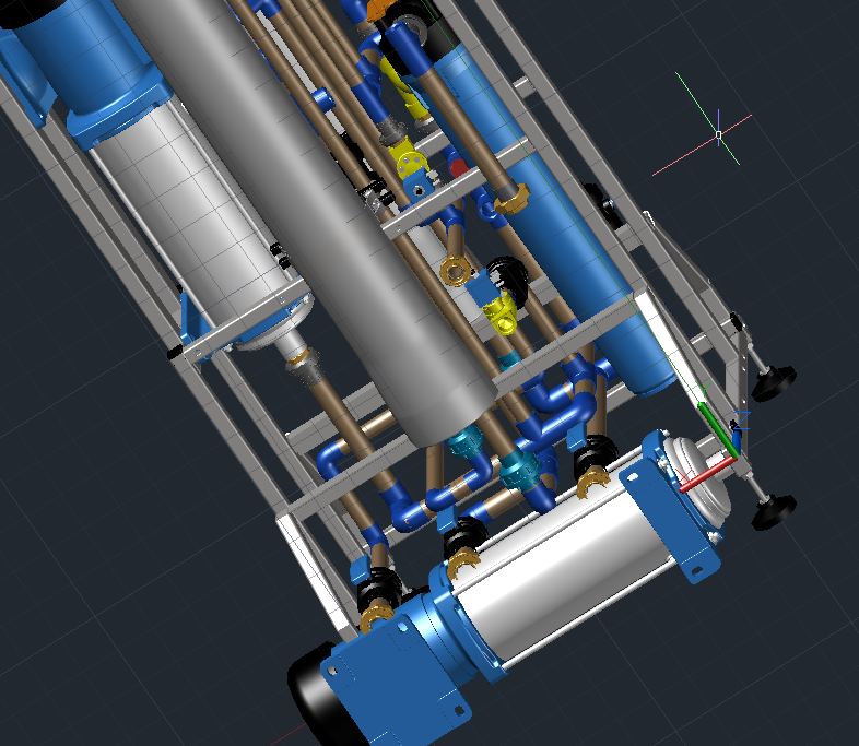

1 час назад, sloter сказал:
 "Показать всё"
получилось только я не нашел как вывести ту панель визуальные стили. делал через вид. но все равно не получилось нормально

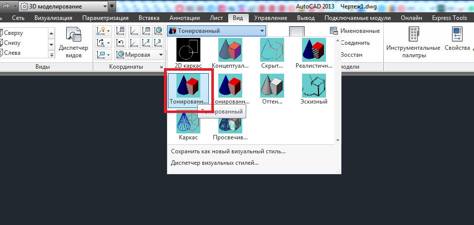

как сделать чтобы выглядело так
sloter
5 минут назад, konstruktorig2025 сказал:
Открыть Список визуальных стилей и выбрать  Тонированный
  Тонированный
получилось. другое дело.
