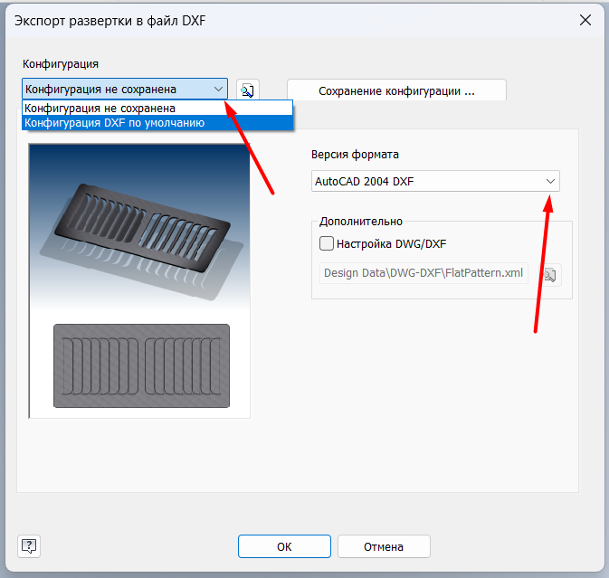

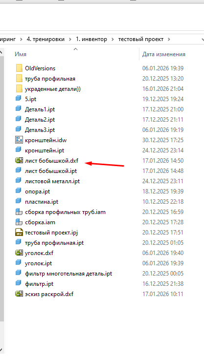

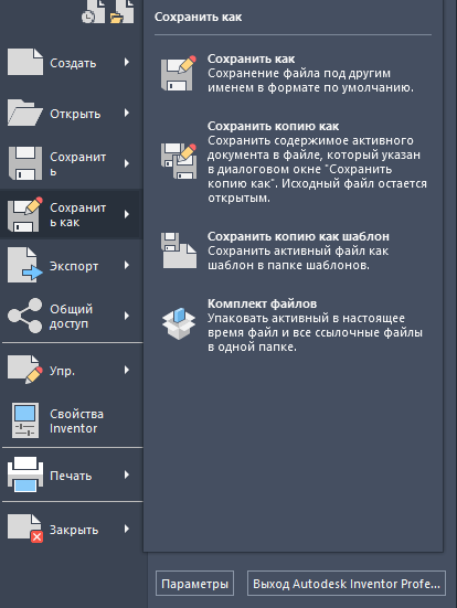

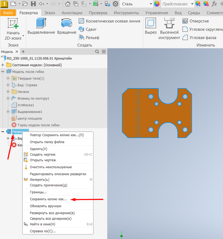

1) нужно создать деталь из листового металла и включить развертку.
2) активируем развертку

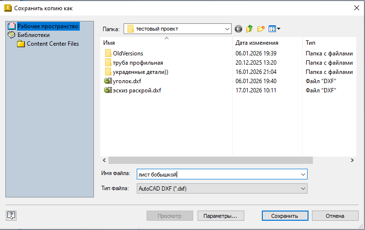

3) кликаем ПКМ по развертке в дереве/ выбираем сохранить копию как.
4) указываем куда сохранить и как назвать выбираем формат DXF

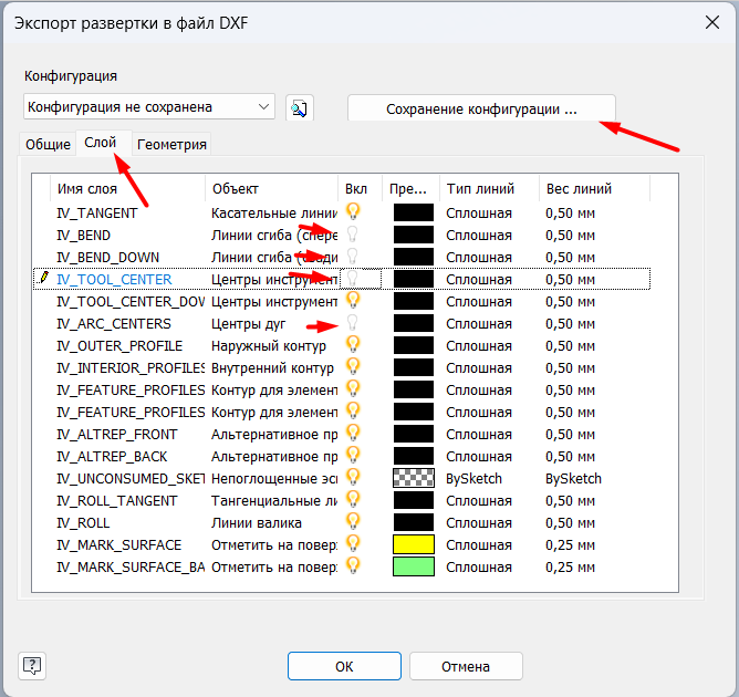

5) выбираем конфигурацию DXF по умолчанию
правда после этого прийдется чертеж DXF почистить от лишних линий гиба и точек центров окружности. я это делаю в автокаде.
если нет желания чистить можно создать свою конфигурацию в которой поотключать все слои кроме основного

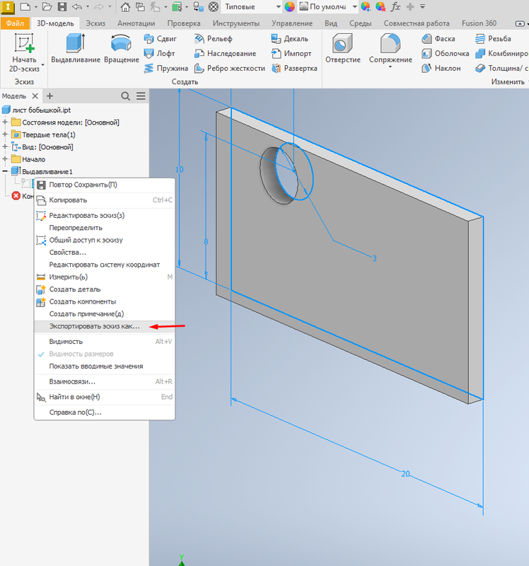

у меня возник вопрос. а если деталь без гибов и сделана не листовым металлом а вытянутой бобышкой? как тогда получить DXF? мне тут подсказали в телеге что можно экспортировать эскиз))
Ну итоговая грань детали редко определяется лишь одним эскизом.
4 часа назад, konstruktorig2025 сказал:
ПКМ на грани > 'Экспортировать грань как". Или что-то в этом роде. Так же можно и с развёрткой листовой детали, чтобы потом ничего не чистить.

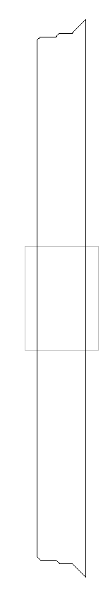

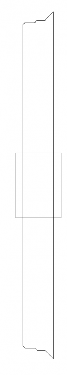

Много раз заказывал в разных городах развертки на лазере.
Основные требования от исполнителей были такими:
1. Экспорт из чертежа в масштабе 1:1.
2. Никаких линий точек и прочего графического мусора, кроме контура.
3. Нулевая толщина линий!
   Там еще было требование по размещению графики на каком-то слое с определенным уровнем, но я это игнорил. Привозили фурами нарезанные развертки профилей...
7 минут назад, mamomot сказал:
а вы проверяли развертку после конвертации инвентором в dxf? если да то в какой программе?
Edited by konstruktorig2025

Вот прикрепил картинку такого файла, который резали в Шатурском лазерном центре...

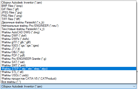

каждому я даю информацию в таком виде в котором он может принять. начальству например в PDF (есть pdf-3D). сборщики заказали  DWG 3-D.
на лазерную резку я делаю DXF. хотя мог бы делать DWG чтобы они посмотрели и покрутили а потом конвертировали сами а мог бы для простоты им модель в степ кинуть))

решение в 2 клика: сохранить как - сохранить в степ. пробовал такое?
буй
2 минуты назад, Alex1116823 сказал:
в солиде пробовал. тут пока необходимости не было
Alex1116823
5 минут назад, konstruktorig2025 сказал:
так вот попробуй и все твои предрассудки по поводу библиотечных и любых других деталей уйдут в небытие
