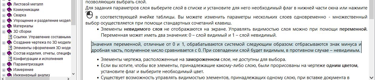

Shura762
В справке сказано:
Pumatum
Спасибо за желание помочь, но это управление слоями когда открыт файл документа. Там жмешь кнопки в слоях. и управляешь свойствами. Я может неправильно вопрос поставил, но нужно управлять видимостью слоя через лист под названием "Диалог" Нужно на этом листе создать кнопку как "Кнопка с очками" при открытом документе. А для этого надо через переменную создать путь. Вот этот путь мне и нужен.
В редакторе ПЕРЕМЕННЫХ в столбец "ВЫРАЖЕНИЕ" надо забить это самое выражение. Которое и будет включать и отключать видимость слоя. А сама кнопка на листе строится стандартным способом, там ничего сложного нет.

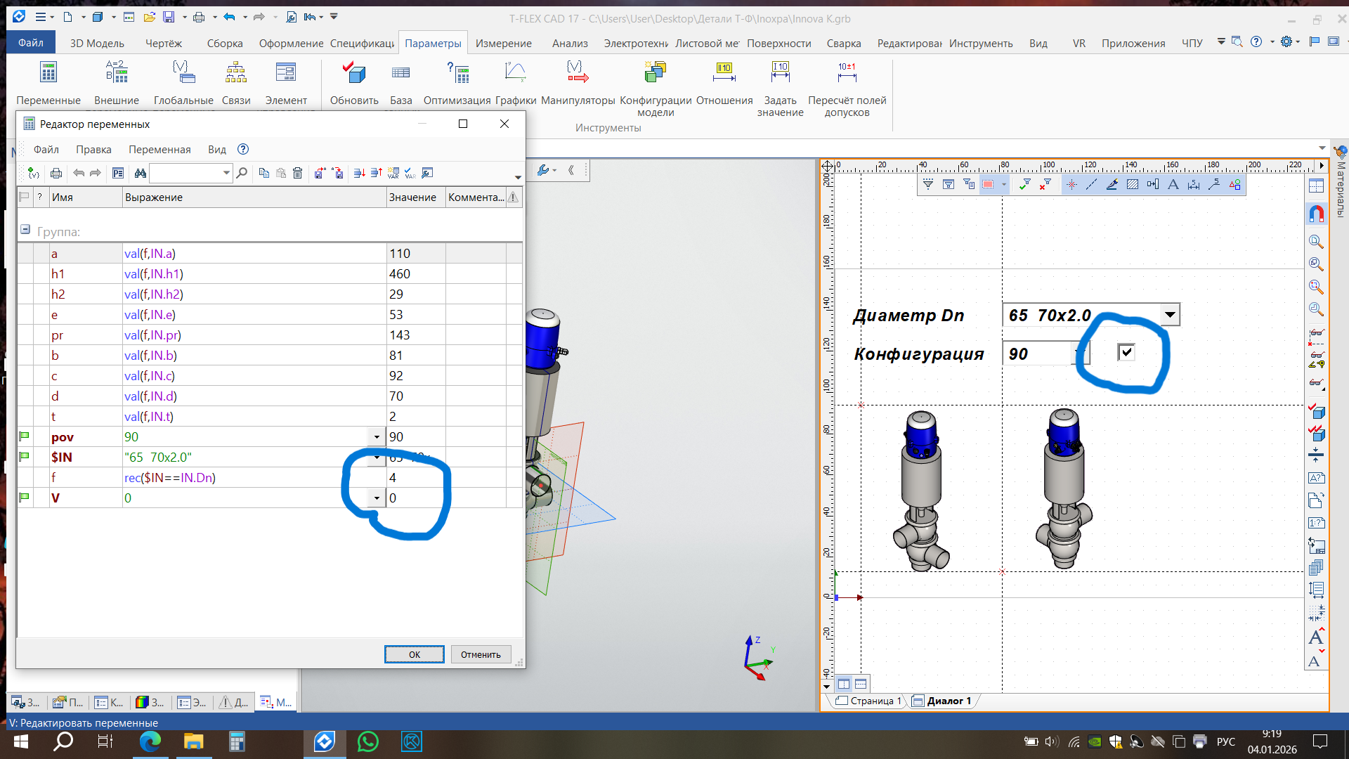

Pumatum
Снимок экрана (4).pngВот V=0 . Все изменения - это галочка появилась (справа)

3 минуты назад, SAPRonOff сказал:
1. Создаёте нужные слои.
2. Для каждого слоя вписываете переменную видимости. Там поле с иконкой «очков», нужно вместо нуля вписать переменную.
3. В Диалоге, на странице, создаёте кнопку, которая включает и выключает переменную из 1го пункта. Либо «радио-батон», либо две кнопки, которые присваивают значение нужной переменной либо 1, либо 0. Т.о., либо объекты на слое скрываются, либо высвечиваются.
4. Если нужны новые слои - повторить процедуру из пунктов 1-3.
Вот это похоже то что я и просил. Сейчас попробую и отпишусь.

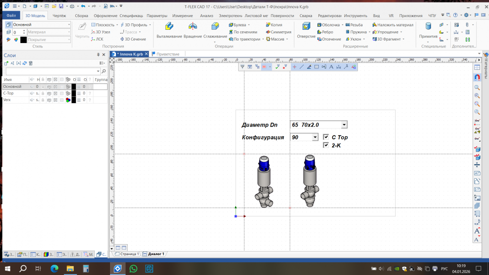

Pumatum
Большое спасибо - SAPRonOff - ваш совет то что надо. Все работает так как и хотелось. Еще раз БЛАГОДАРЮ :maladets:
за оказанную квалифицированную помощь.

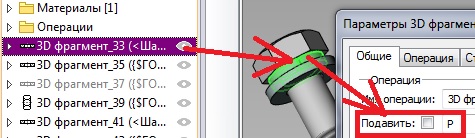

Хорошо. Вы предлагаете производить изменения не через ВИДИМОСТЬ СЛОЯ , а через ПОГАШЕНИЕ - ПОДАВЛЕНИЕ. Т.Е. делать это в дереве модели. Так проще. А я просил подсказать как делать это через ДИАЛОГ. Подскажите мне пожалуйста - КАК реализовать через ДИАЛОГ ПОГАШЕНИЕ (ПОДАЛЕНИЕ). Пример правильного ответа (образец) возьмите у SAPRonOF выше. Там все описано предельно просто написано, понятно таким как я. Постарайтесь пожалуйста сделать так же. Представьте, что вы объясняете первокласснику.
Вы приводите пример с 3Д болтом, мол -
13.01.2026 в 15:48, BSV1 сказал:
Вот простенький пример изменения конфигурации изделия при вставке в сборку
Это совсем не простенький пример. Вы в редактор переменных лазили? Там все совсем не просто. Если бы для меня это было  ПРОСТО, то наверно я вас консультировал, а не вы меня.
15 часов назад, Pumatum сказал:
1. Для фрагмента сборки в диалоге "Параметры 3D фрагмента" указываете переменную (статус-внешняя), которая будет управлять видимостью/подавлением.
2. Создаете диалог, в котором будете задавать значение переменной (0 или 1) через элемент управления.
После этого можно управлять видимостью/подавлением фрагментов (в том числе при вставке этой сборки в другую сборку). Собственно, @SAPRonOff все это Вам рассказал, только применительно к видимости слоев.
