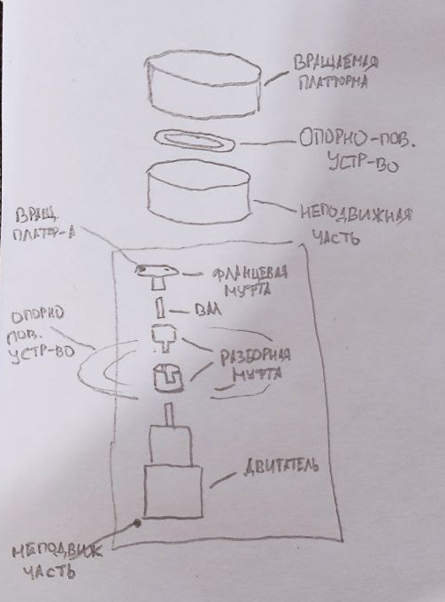

Делаю поворотную платформу. Чтобы убрать осевую нагрузку с вала двигателя думаю собрать устройство на схеме ниже.
Важное условие: использовать по минимуму кастомных деталей, т.к. токарного и прочих станков нет. Корпус буду печатать на 3d принтере.
Схематичный чертеж устройства:
Элементы на чертеже:
- фланцевая муфта;
- вал 8 мм (еще не нашел);
- кулачковая разборная муфта;
- двигатель 17HS4401S вал 8 мм;
Опорно-поворотное устройство;
Чтобы упростить устройство, не могу найти фланцевый вал или фланцевую полумуфту (чтобы соединить вращаемую платформу с валом двигателя минимумом деталей).
Прошу совета, как по вашему можно было бы упростить устройство или сделать его оптимальнее или где лучше о таком спросить.

два диска, в каждом 4 дирки (типа пуговицы с 4 дирками ), в дирки вставляется кусок кислородного шланга.
дирки можно печатать прямо в вращающейся платформе, да и на вал фланец можно напечатать. у тебя же там не сотня килограмм будет вращаться
или вот так, через кожаные ремни можно

из вашего эскиза габариты сборки не обозначены.  там поди ДС моторчик с редуктором прифланцованым?
За совет спасибо, не знал о таких муфтах.
Не загрузилась картинка. Но думаю вы имели в виду втулочно-пальцевую муфту.
Picture background
Она, действительно, очень бы мне подошла, если бы была полумуфта на фланец, а не на вал. А так она ничем не лучше кулачковой муфты- тоже требует перехода в виде вала. Поправьте, если не правильно вас понял.
Напечатать соединительный элемент было в мыслях, но есть мечта когда-нибудь сделать все устройство в металле. А такая деталюшка сильно усложнит и удорожит производство в металле, потому что пока все остальные кастомные детали получаются очень простыми и примитивными и не требующими высокой точности.
Гибкая муфта мне не подойдет из-за ее неразборности и инертности движения. Чтобы все устройство собрать/разобрать, надо чтобы цепочка деталей "двигатель-кулачковая муфта-вал-фланцевая муфта" могла разобраться без использования инструмента. А про инертность: вращение платформы будет на градусы, а не тысячи полных оборотов как у насосов и прочих пром. двигателей. Скажем при определенном (большом) весе нагрузки и повороте градусов на 60 с такой муфтой сначала будет задержка в движении после начала движения вала, а в конце поворота- движение платформы после остановки вала двигателя, пока резина муфты не придет в равновесие. Того гляди еще и колебания могут начаться.  Ситуация невозможная при малых нагрузках, но упираться из-за этого в ограничение веса не хочется.

Ну двигатель и правда, хоть и шаговый, но постоянного тока. Редуктор 1к51 установлен на вал двигателя соосно валу, вроде прикручен просто, в тонкостях установки редуктора на двигатель не шарю, купил его в сборе. А почему это важно?
Там, кстати, ниже моего "чертежа" указан перечень с комплектацией в виде ссылок на озон- где я все и планирую покупать. Там же есть и габариты (если перейти по ссылке). Если озон не удобен, могу выложить сюда картинки/чертежи покупных деталей. Это геморно и надеялся этого избежать.
Ваши слова про крепеж не понял- как именно вы имеете в виду крепить двигатель к вращаемой платформе?

я не совсем понимаю зачем там какие-то переходники в виде вала. Важен сам принцип ичто  одну половину можно выполнить прямо в поворотном столе. всё это можно изготовить хоть из дюраля на любом, даже самодельном ЧПУ фрезере по цветнине. прототип можно вообще изготовить из фанеры

в том -то и дело. плясать от габаритов редуктора.   редуктор - корпус(хомут, фланец) - опу - турель

Сам редуктор с фланцем высотой 46 мм, диаметр 36 мм. Вал диаметром 8 мм, длиной 16 мм.
Не турель, боже упаси, а антенны, чтобы сопровождать спутник. Я радиотехник, поэтому так туго с конструкторскими вещами.
03.01.2026 в 19:31, maxx2000 сказал:
Все так, идею понял, убедили. Сейчас для меня самое простое это изготовить часть кулачковой муфты в поворотном столе, т.е. часть на картинке будет во вращаемой платформе:
Эта часть не из простых в плане изготовления- много сложных контуров и требуется точность, чтобы не люфтило. Ваша пальцевая муфта подошла бы лучше или можно было бы еще что-то проще, типа такого:
Но проблема в муфте на D-образный вал двигателя. Ее изготавливать самому я не возьмусь- нет опыта, связей, кто такое сделал бы. Напечатать то легко, но в металл переехать совсем другое дело. Поэтому, если вы знаете муфту на D-образный вал диаметром 8 мм от чего-нибудь, что можно было бы купить, я был бы вам признателен, если подскажете.

на картинке на редукторе. посадочный поясок (чистовой) + 4 резьбовых.
конструктив коруса должен " включить или быть частью" опу.
или хомутовое крепление редуктора к "некой трубе в которой через муфту  передается вращение "
там вал редуктора поди 10-15 +- мм.
станочная механика вся и типизирована и ассортимезирована. ищите готовые решения.

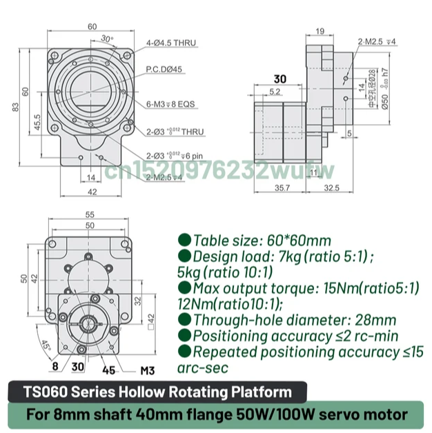

Нашел привод под мою задачу, упрощающий все. Не могу понять, почему стоит ограничение в 7 кг? Это механическое ограничение груза, положенного сверху или ограничение веса, которое привод сможет повернуть?
https://aliexpress.ru/item/1005010192843343.html
Turgenev
В голове не укладывается: как такой мощный с виду привод рассчитан на крутящий момент всего в 12 Н*м, т.е. 1,223 кг·м.
Считаю свою предельную нагрузку: антенны по 5 кг на расстоянии 0.6м друг от друга (по 0.3 м от платформы), чтобы повернуть эту конструкцию требуется момент 10кг * 9.8м/с^2 * 0.6м /2 =29.4 Н*м.
Мой мотор Nema17 дает крутящий момент 43 Н*см = 0.43 Н*м, с редуктором 1к51 и его КПД 90% итоговый крутящий момент 0.43 Н*м * 51 * 0.9 = 19.7 Н*м.
Получается мой двигатель не сможет повернуть антенны? Но он вращал такую нагрузку, когда я экспериментировал с весами.

Turgenev
Спасибо, ошибку в расчетах понял- мои расчеты для горизонтальной оси, а когда ось вертикально, момент нужен только что преодолеть трение, разогнать вес нагрузки и остановить.
