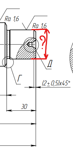

Глаз замылился + не очень много опыта, нужно дать критику на чертеж.
Нужно дать критику на чертеж, знаю что по ескд так шпонки не выносят на чертеже, но в данном случае мне так удобно.
Сам вал от электродвигателя А02-52-4. Большой интерес вызывают посадки правильно ли расставил (думаю верно). А также размерные цепочки.\
Заранее СПАСИБО !!!

много вопросов по чертежу, но самое элементарное описали выше. еще хотел дополнить: где размер
неверный допуск.
почитайте ГОСТ 2.309-73 пункт 2.5
шпонка и паз не соберутся
больше не искал, но думаю это не последняя находка. надо тщательнее проверять

@HGg209 , а почему размеры малиновые?

Допуск на фаску, радиусы скруглений, на шейку, меня учили делать на прошлой работе. У наставника был 30 летний опыт работы на УВЗ (в его компетенции не сомневаюсь), дело в том что есть "ГОСТ 30893.1-2002 "  и указывается согласно госту на чертеже "Неуказанные предельные отклонения размеров H14; h14; +-IT/2", как мне объяснили на прошлой работе его указывать не нужно, вместо указания на все размеры ставиться допуск (Приложил чертеж накладки).
9 часов назад, mannul сказал:
наружный диаметр в обе стороны?
Не очень понял про что вы написали.

Шпонпаз длиной 300мм, это прикол?
аахахах, возможно, дело в том что мне принесли вал (сказали, что часть на которой сидит шкив обломалась), сам вал сделан кустарно, в роторе имеется шпон паз, а на валу его нет (имеется накатка вместо шпон паза). Фото приложил.  Основная задача которая передо мной ставится максимально среверсить имеющийся вал (c добавлением шпон паза).  ГОСТ 23360-78 смотрел дело в том, что на роторе  (по словам работяг раньше срезало шпонку), поэтому и решил отойти от ГОСТ-а и увеличить длину хотя по госту должна быть не более 90 мм.

Это сборочный чертеж?
Нет, это не сборочный чертеж, но так как шпонка нестандартная решил показать ее на одном чертеже, + из соображений зачем рабочим лезть в госты что-то искать.  ЗНАЮ ЧТО ТАК ДЕЛАТЬ НЕЛЬЗЯ НО ВСЕМ ПОНЯТНО

А надо бы сомневаться. Объясните смысл указания допуска на фаску, не мне, а самому себе. И откуда вы его взяли.
2 часа назад, HGg209 сказал:
44,8+-0,1
29+-0,5

Вы понимаете как на роторе в отверстии сделан шпоночный паз и почему? Как вы смотрели ГОСТ, если взаимосвязь длины, высоты и ширины шпонки не увидели? А знаете для чего эта взаимосвязь? РасскажЕте как будете делать свою шпонку длиной 300x7h11x8h9?
Еще расскажите как будете прессовать в ротор ступень сырого вала Ф52 с натягом 0,06 и длиной 300мм вместе со шпонкой.
Допуски формы и расположения в шпонпазах заслуживают отдельной кары. Почему так много, 8 микрон? Пишите нанометры.
R4, R5 в шпонпазу обеспечиваются инструментом. А на шпонке? Ничего не смущает? Может допуск ***уярить +- как на фасках и скруглениях?

На чертеже вала нарисована полная хрень в местах посадок подшипников и манжет. Посадки, чистота обработки и возможно термообработка шеек (или всего вала, зачем тогда 40Х взяли?).
Да, и шпонку можно легко проверить на смятие, в одну формулу, момент движка известен, пусковой коэффициент тоже, вот на него и проверяют.

  1. Заготовка Ф55, деталь Ф52. Припуск 1,5 мм - мало.
  2. ТО не указано, хотя судя по допускам, деталь должна быть достаточно износостойкой. Предложил бы сделать улучшение.
  3. п. 5 т.т. - указать обозначение центровых отверстий по ГОСТ. Отверстия делают стандартным инструментом, поэтому из справочных рамеров достаточно глубины. Указать кол-во отверстий и шероховатость.
  4. Неуказанная шероховатость Ra6.3 - проверить, в некоторых местах было бы полезно указать Ra 12.5 (на торцах вала, в радиусах и на дне шпоночных пазов).
  5. На шпонки оформить отдельный чертёж. Если вал - разовая запчасть, то допустить подгонку ширины шпонки по фактическому пазу.
  6. Соосность на "Ж" - укзать также на "И". Указать на шейках Ж и И цилиндричность. Вариант: вместо соосности и цилиндричности указать биение относительно общей оси ЖИ. Если Ж и И - подшипниковые шейки, то указать торцовое биение.
  7. Указать биение Ф52r6 относительно общей оси ЖИ.
  8. УКазать биения шеек Ф38к6  и шейки с правой стороны (где не укзан диаметр) относительно общей оси ЖИ. Если их торцы привалочные, то указать биение.
  9. Цилиндричность 0.06 на Ф52r6 - стоит подумать. Если цилиндричность в 3 раза больше допуска на размер, то можно увеличить допуск на размер уменьшив допуск цилиндричности. Шлифование в центрах обеспечит цилиндричность лучше, возможно, понадобится люнет.
  10. 44.8+/-0,1 - это заходные шейки для установки подшипников или манжет(?) - указать на них фаски 20 градусов (на видах А и В). Аналогично на Ф52r6, Ф38к6 и правый конец вала(где не указан диаметр). На виде Г фаска 30 градусов нарисована неправильно?
  11. Если 44,8+/-0,1 - шейки для манжет, то проверить тех. требования на соответствие манжетам. В зависимости от скоростей и условий работы может понадобиться увеличение твёрдости.
  12. Размеры канавок на видах А и В (фаски радиусы) обеспечивать инструментом. Диаметры по "Н". Если производство работает современным токарным инструментом, то диновские канавки удобнее, чем гостовские.
  13. Сечение Б-Б, допуск параллельности паза 0,012Е - это 4-ый квалитет, не технологично. В допуск ширины паза P9 неправильные пределы.
  14. Указать допуски на линейные размеры 540, 130, 80.
