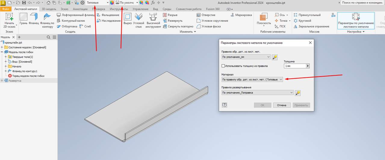

листовой металл в инвенторе. развертка. параметры листового металла. материал. цвет.
я тут создавал похожую тему но там  была другая проблема.
я создал деталь из листового металла.
мне подсказали что для получения развертки надо заполнить параметры по умолчанию листового металла.
применил в параметрах по умолчанию материал сталь. и я запутался)) не могу разобраться...
начнем по порядку:

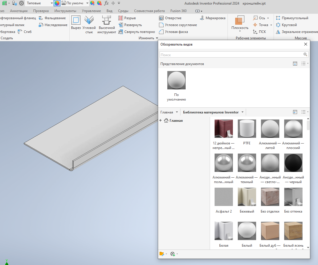

1) что значит материал типовые? он автоматически появился в окошке материалов потому что это стояло в параметрах листового металла по умолчанию. в окошке представление модели цвет по умолчанию.
и что такое представление? и как ним пользоваться?

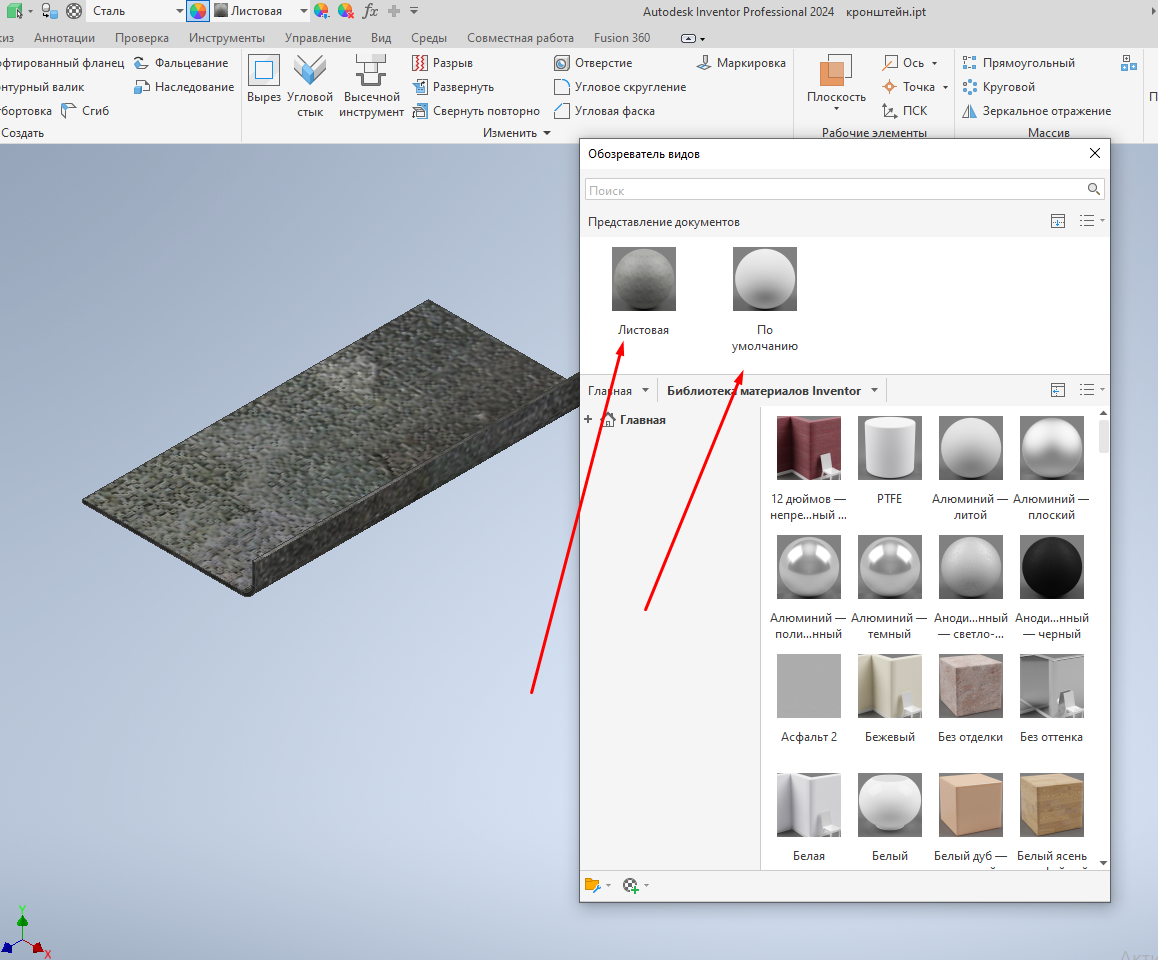

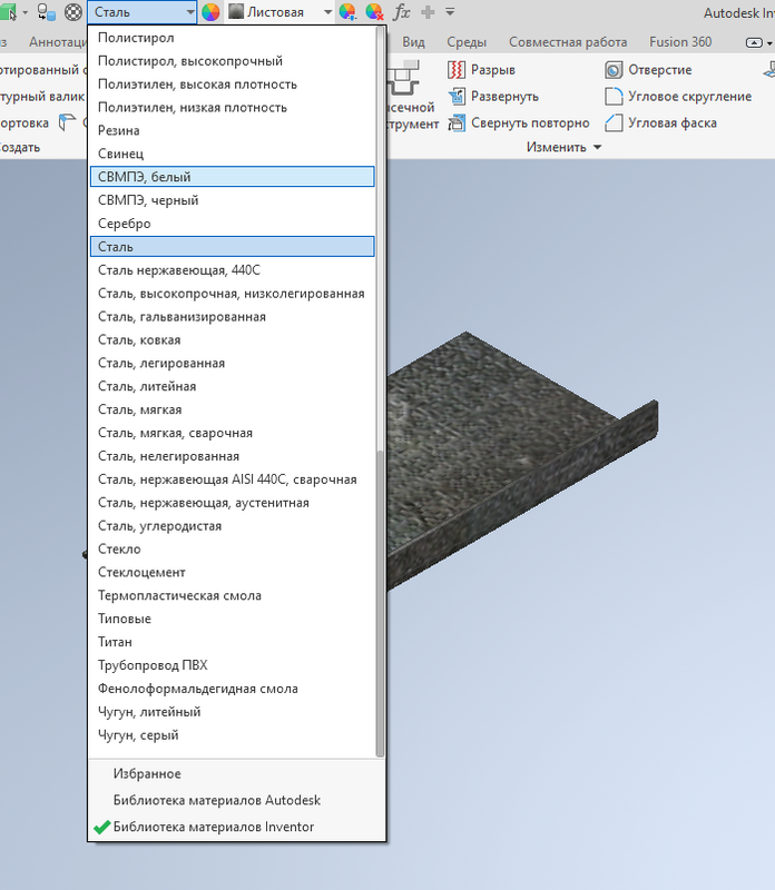

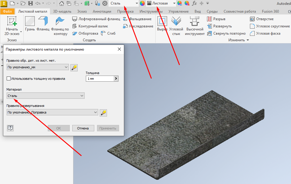

2) в параметрах по умолчанию выбрал материал сталь. этот материал появился в окошке материалов а в окошке представлений написало листовая. изменился цвет детали и появилась какая то зернистость. мне ни цвет не нравится ни зернистость. как покрасить деталь в другой более симпатичный цвет?
а в представлениях детали у меня теперь два представления. они оба нужны? если да, то зачем? или какое то одно можно оставить?
3) где лучше задавать материал листовой детали? в параметрах по умолчанию листового металла? или в материалах? или без разницы?
