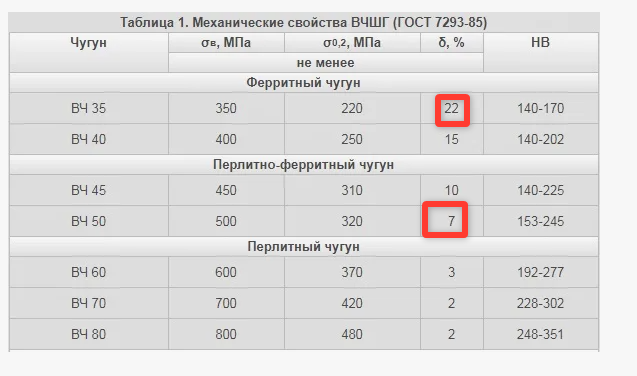

Есть две детали, которые стянуты 4-я винтами М16. Детали нагружены размыкающей силой, направленной перпендикулярно плоскости разъема и равной 190 кН. (Это гидравлика.)
У меня сомнения, как считать распределение нагрузки между винтами. Фактически, будут работать полноценно только 3 винта? Тогда 190/3 = 63 кН и для соединения подойдет класс прочности 5.6 или 5.8, т.е. временное сопротивление материалов винта и гайки = 500 МПа, что меня устраивает, т.к. деталь-гайка сделана из ВЧ50, у которого временное сопротивление = 500 МПа.
Но никакого запаса при этом. И не закрыт вопрос: а как чугун ведет себя в качестве гайки?

И еще вопрос знатокам: а на что влияет относительное удлинение, в плане сопромата? Допустим, 7% и 22%, что лучше для резьбы?
Чем меньше тем более хрупкий. Чем больше тем более пластичный
Кварк
Только что, Fedor сказал:
То есть это удлинение, при котором происходит разрыв?
