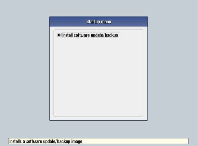

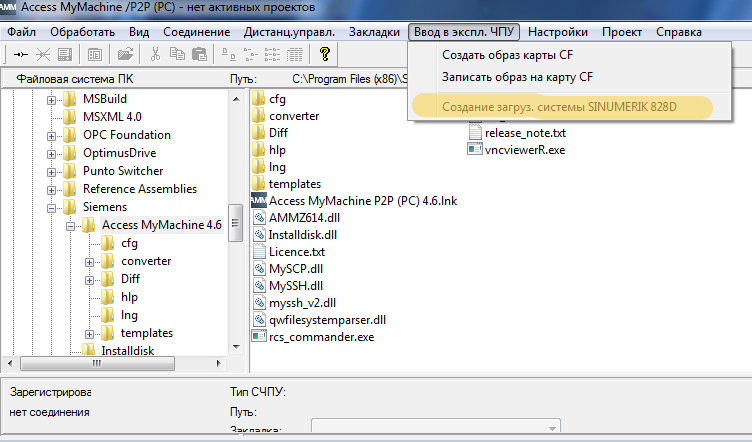

Попробуйте для начала определить  что неисправно системная CF карта или УЧПУ. Возьмите новую CF карту того же объема что и системная (обычно 2гб) и запишите на нее Mini boot system image с помощью  Access MyMachine Описание процедуры в документации https://icdn.tradew.com/file/201606/1569362/pdf/7910451.pdf раздел 3.5 Generating a boot system on the CompactFlash card. Вставьте эту карту вместо системной и попробуйте загрузиться А с системной обязательно снимите образ программами типа WinHex или Access MyMachine. Если загрузка доходит до окна  StartUp menu , то виновата системная CF карта.

так вот тут
Сделал образ на флешку и даже начинает грузиться на старом компе :smile: Потом правда вываливается в ошибку
Edited by andref

У меня есть образ системной карты памяти с другого станка со стойкой 828D сделанный с помощью WinHex, залить его на новую карту памяти и попробовать загрузиться, не обязательно делать Mini boot system image?
Можно попробовать. Если начнет грузиться кнопку с кружком  нажмете когда  внизу сообщение появится

27 минут назад, RUSVolt сказал:
Это для 840D sl где ЧПУ в отдельном блоке NCU.
А где amm берет образ системы линух?
как оно просто так создаст загрузочный диск?
