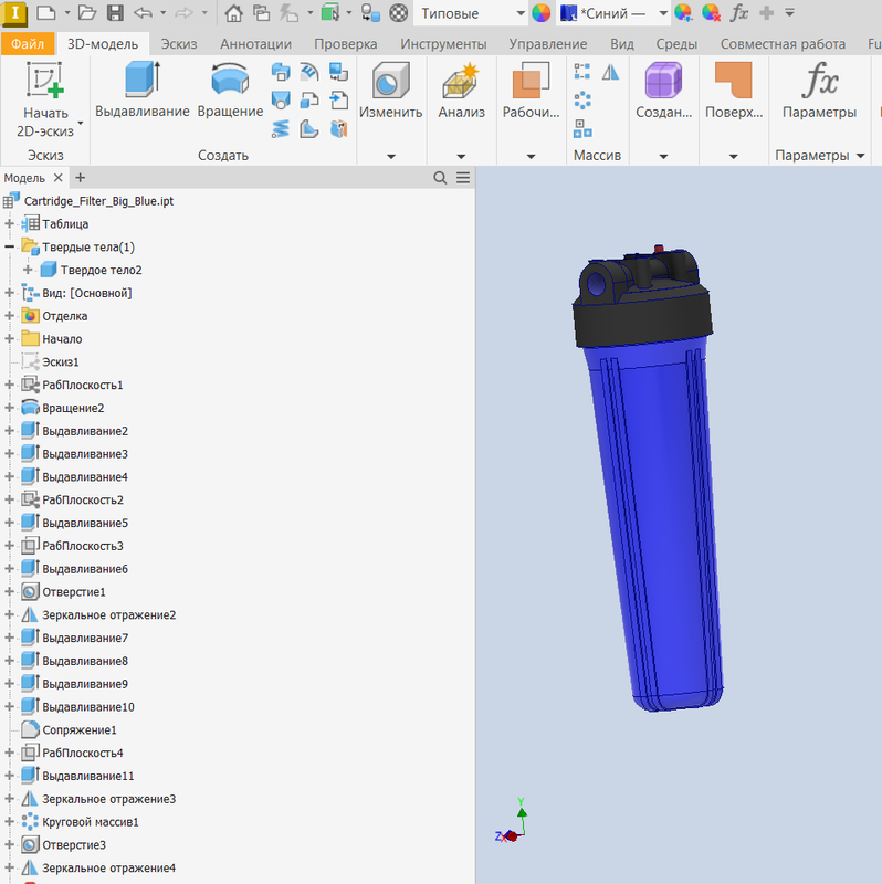

создание многотельной детали из одного эскиза. (моделирование сборки одной деталью)
сделал сборку одной деталью и мне понадобилось раскрасить ее компоненты в разные цвета с этим была целая проблема почитать можно тут:
я посмотрел на работе сделанные до меня многотельные детали и увидел что там одна операция уже тело. и вот я дома решил повторить это и у меня получилось. делаю пошаговую инструкцию.
есть эскиз опоры (ножки) состоящей из деталей вращения- основания оси и шайбы, под которую потом будет сделана гайка но уже операцией выдавливание.
командой вращение создаем тело основание выбрав ось вращения и контуры основания. называю это тело основание.
чтобы эскиз был доступен для других операций клацаем по нему ПКМ и выбираем общий доступ.
также строим ось. но в диалоговом окне команды вращение говорим что строим тело и называем его ось. аналогично стоим шайбу.
гайку строим на плоскости шайбы. командой проецирование геометрии проецируем ось на плоскость эскиза чтобы получить внутренний контур гайки. выдавливаем от плоскости эскиза. не забываем в диалоговом окне выдавливания указать что строим тело.
вот что получилось в результате и разные тела я покрасил в разный цвет командой с пересчетом.

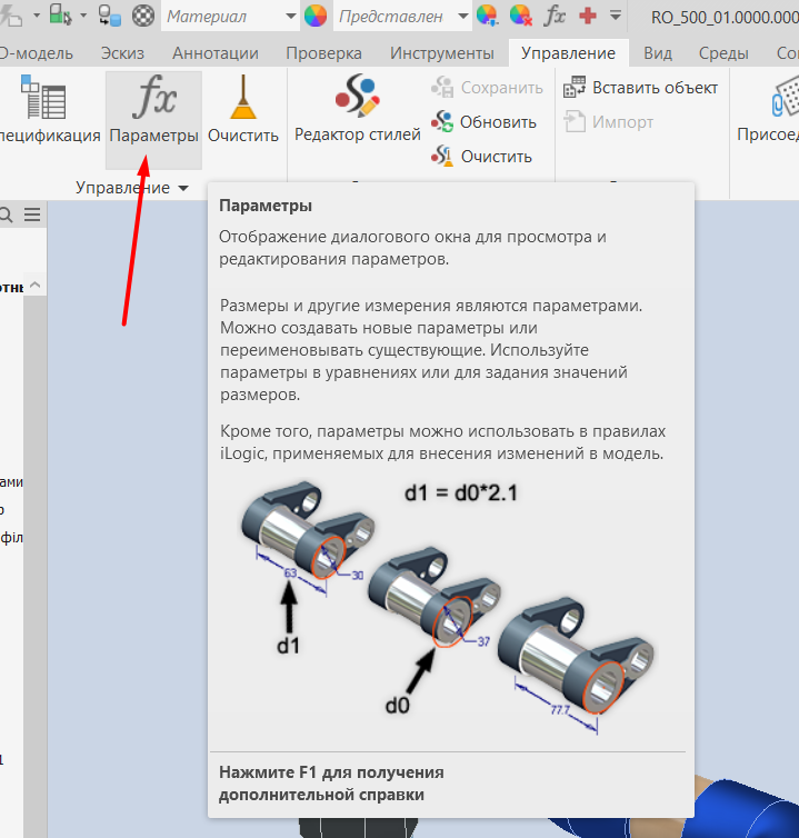

ну и да, мне с недавних пор стал интересен Инвентор, и я решил почитать как народ тут в нем работает. по этому и пишу свои, на первый взгляд, странные вопросы тут)

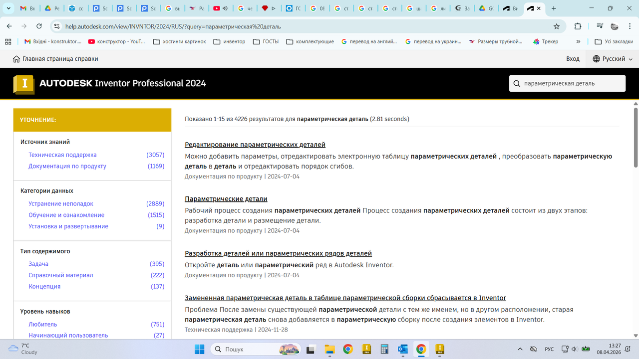

14 минут назад, konstruktorig2025 сказал:
параметрические детали
любая деталь, построенная в параметрическом софте, является параметрической
вот придумали глупое название и повторяют
13 минут назад, Ветерок сказал:
а какой софт является параметрическим? а какой не параметрическим? ану блесни умник))
ни разу не видели меню инвентора и пытаются умничать по названиям из него))
надо разработчикам написать что они глупые названия придумывают
Edited by konstruktorig2025

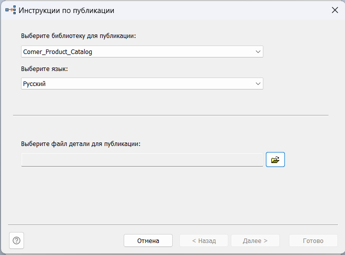

зачем в библиотеку закидывать многотельные детали. почему нельзя сразу сборочные единицы?

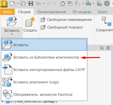

походу не нашел в инвенторе возможность опубликовать в библиотеку сборку. я в это меню вошел со сборки и все равно требует указать файл детали...
sloter
30 минут назад, konstruktorig2025 сказал:
Публикация в СС предназначена для неизменяемых компонентов (типа стандартные, покупные). Они в специи изделия идут одной позицией в соответствующем разделе. Поэтому хранить и использовать их в виде сборки нет смысла (нет большого числа ненужных связей).
Вообще в качестве библиотек можно использовать любые компоненты АИ детали, сборки (типовые, стандартные для предприятия). Достаточно просто централизованно хранить их в отдельной папке, защищённой от записи (для чтения). В АИ достаточно добавить эту папку в настройках проекта как библиотеку и добавлять файлы из неё в проект. Изменить эти файлы (случайно) из под проекта система не даст (даже если папка не защищена). В случае необходимости внесения изменений санкционировано открывается доступ на редактирование этой папки и производятся изменения.
Edited by sloter
11 минут назад, sloter сказал:

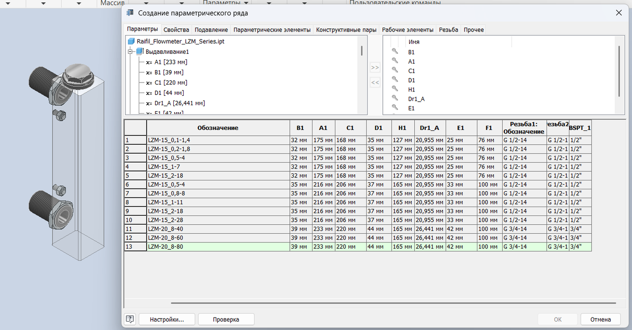

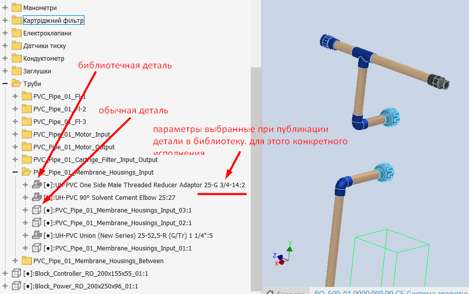

вы не сравнивайте библиотеки инвентора с набором файлов в папке. это совершенно разные вещи.
при публикации детали из библиотеки инвентор тянет не всю деталь со всеми исполнениями а конкретно одно исполнение. которое он кидает в папку Ru-ru.
эта модель будет без исполнений. чисто вот с такими размерами. а в дереве конструирования появляется не имя исполнения -01 -02 -03, а те параметры которые вы укажете при публикации в библиотеку.
инвентор даже значки разные делает для библиотечных деталей и для обычных

я когда делал этот фильтр еще не в курсе был что геммороя с раскраской будет на пол дня. сейчас бы я сделал два тела крышка и днище и раскрасил бы их каждое одним кликом))
вернее три тела. там еще на крышке кнопка красного цвета))

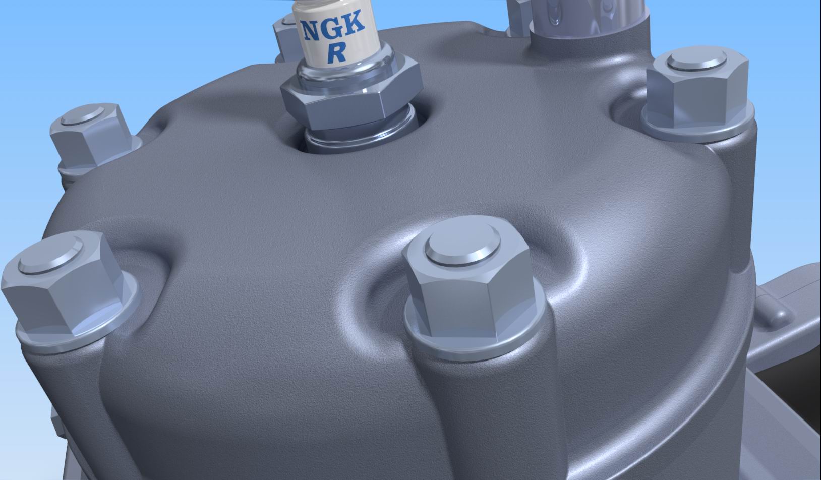

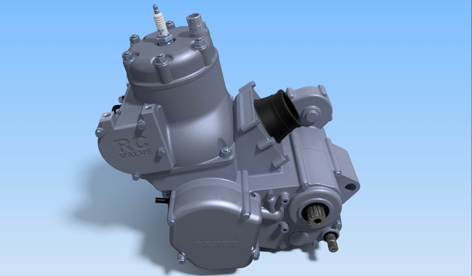

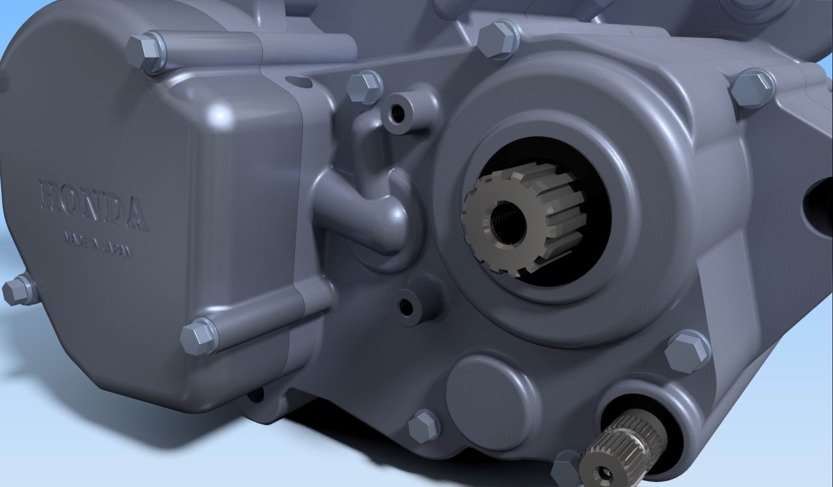

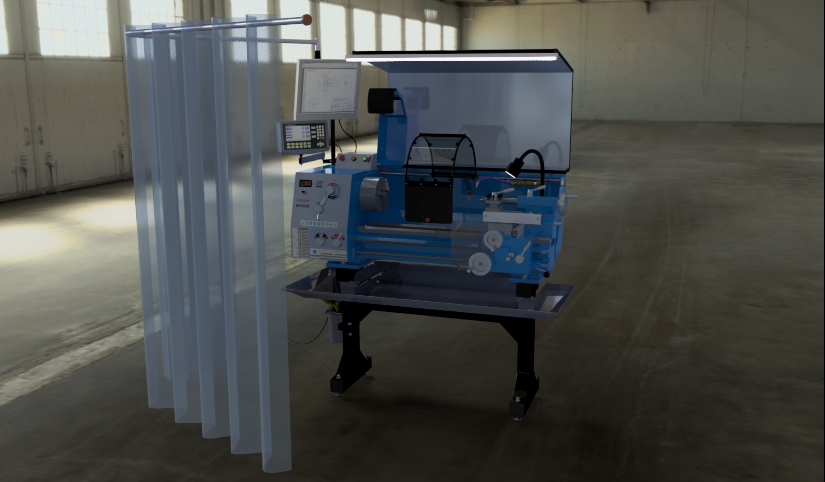

hvr63
8 часов назад, konstruktorig2025 сказал:
Раскрасить моно-деталь - ничего сложного.
Вот массогабаритные макеты.
П.С. Там где станок, станок - одна деталь (тот что синий).
Edited by hvr63

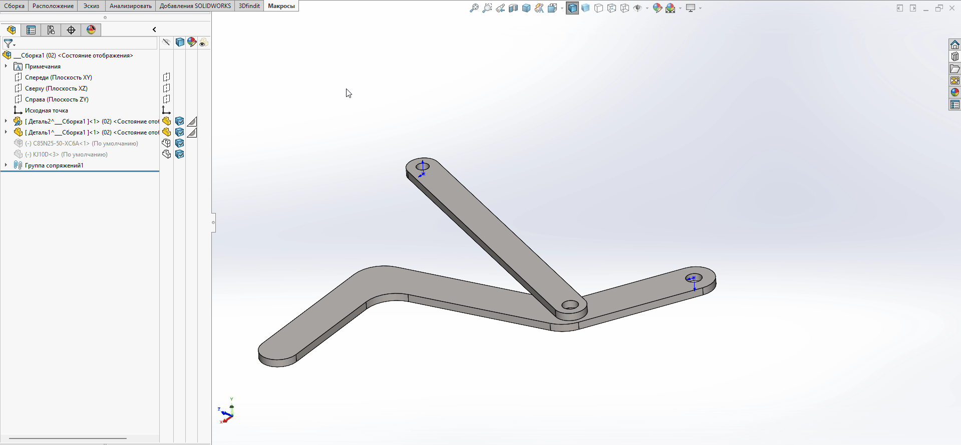

@konstruktorig2025
да блин. посмотрите гифку хотя бы. примерно так должна работать библиотека покупных изделий.
никакого многотела, никаких тупых вставок из непонятных проектов. всё делается в 3 кнопки на ЛЮБОМ проекте.
