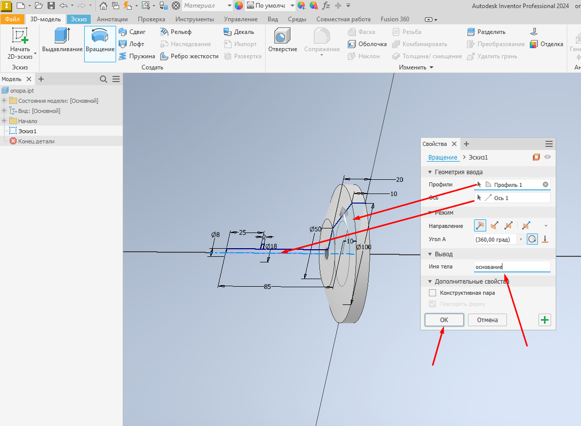

создание многотельной детали из одного эскиза. (моделирование сборки одной деталью)
сделал сборку одной деталью и мне понадобилось раскрасить ее компоненты в разные цвета с этим была целая проблема почитать можно тут:
я посмотрел на работе сделанные до меня многотельные детали и увидел что там одна операция уже тело. и вот я дома решил повторить это и у меня получилось. делаю пошаговую инструкцию.

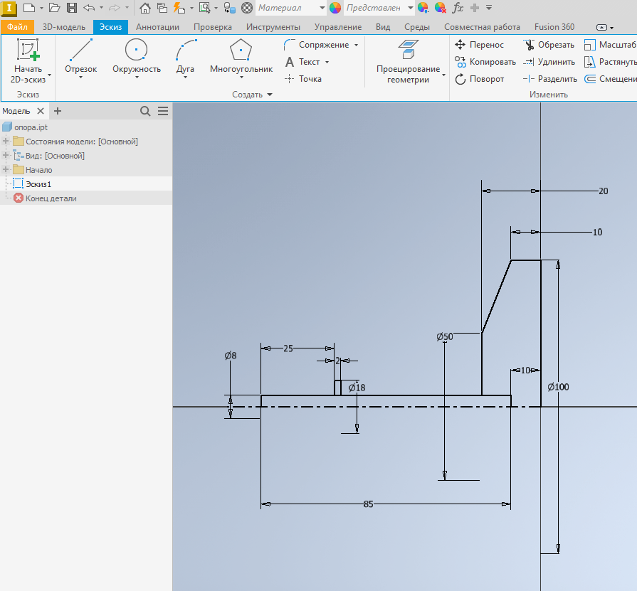

есть эскиз опоры (ножки) состоящей из деталей вращения- основания оси и шайбы, под которую потом будет сделана гайка но уже операцией выдавливание.
командой вращение создаем тело основание выбрав ось вращения и контуры основания. называю это тело основание.

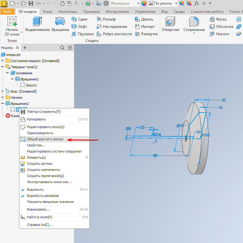

чтобы эскиз был доступен для других операций клацаем по нему ПКМ и выбираем общий доступ.

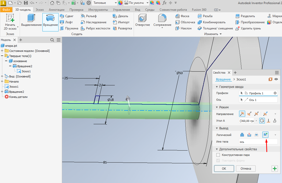

также строим ось. но в диалоговом окне команды вращение говорим что строим тело и называем его ось. аналогично стоим шайбу.

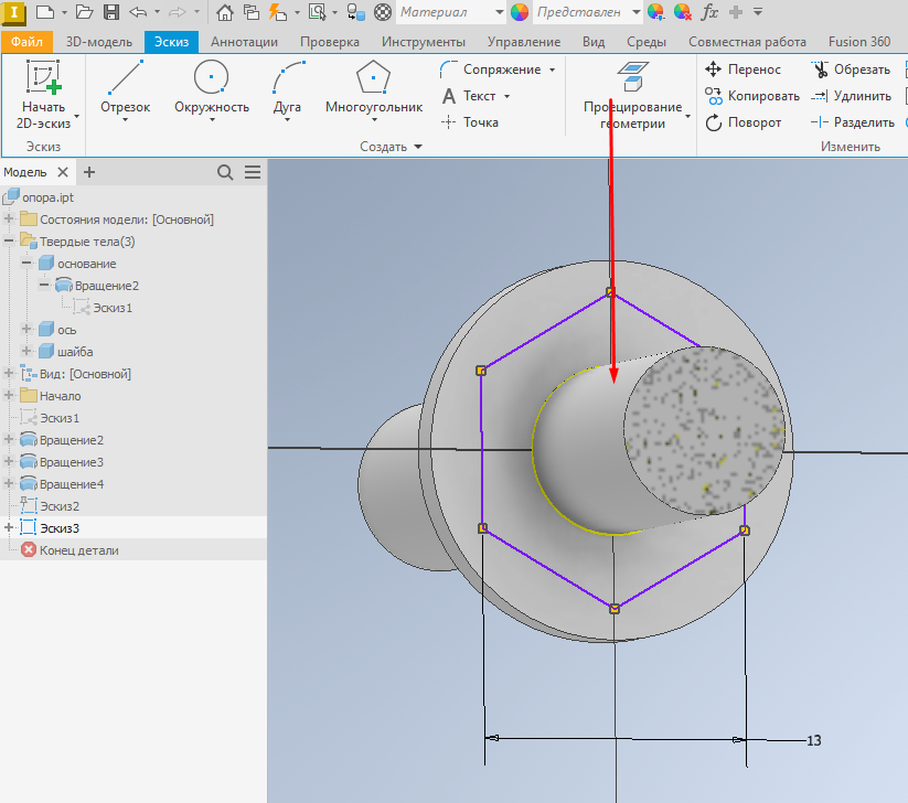

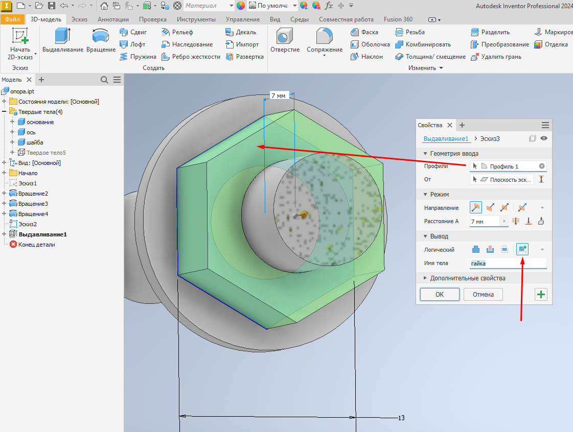

гайку строим на плоскости шайбы. командой проецирование геометрии проецируем ось на плоскость эскиза чтобы получить внутренний контур гайки. выдавливаем от плоскости эскиза. не забываем в диалоговом окне выдавливания указать что строим тело.

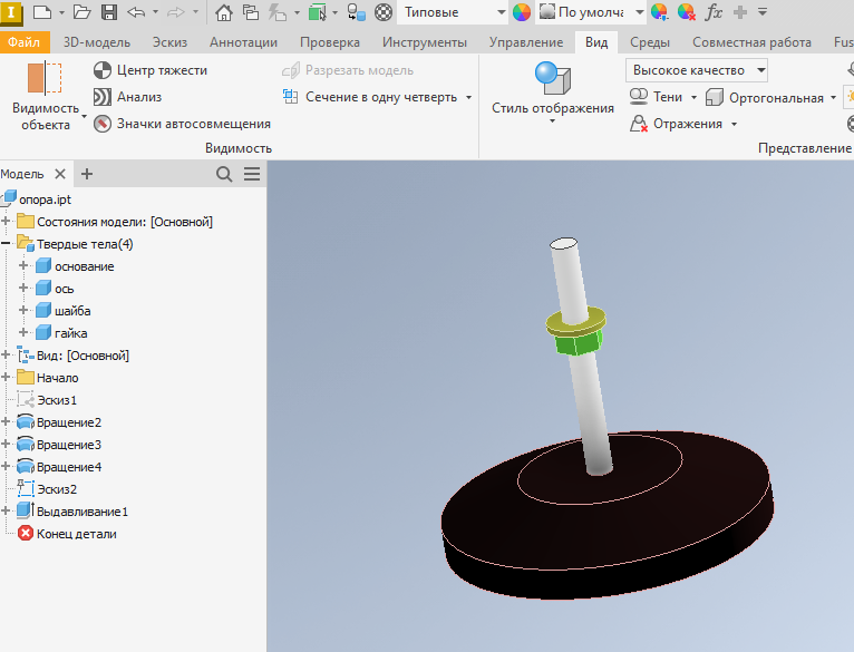

вот что получилось в результате и разные тела я покрасил в разный цвет командой с пересчетом.
Edited by konstruktorig2025

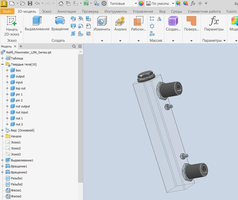

Такой способ построения оправдан, наверное, только для создания массо-габаритных макетов. Типа такого (станок не сборка, одни куском)
у меня на работе такой способ нужен для создания параметрических моделей в которых размеры меняются в разных исполнениях это нужно когда создаешь собственную библиотеку типа стандартных болтов гаек.
я тут пытаюсь уже неделю открыть чужую сборку в которой использовались компоненты из самодельных библиотек
18.12.2025 в 21:38, hvr63 сказал:
такой способ жизненно необходим для создания собственных библиотек

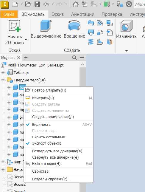

Многотел удобен тем что каждое твердое тело можно преобразовать в отдельную деталь. У всех этих деталей будет такое же начало координат как и у многотела. И если эти детали вкинуть в сборку и совместить начала координат, то они все станут на свое место. Метод очень удобен при проектировании сборок сверху вниз.
sloter
23.03.2026 в 20:02, Elipskiy сказал:
Причём команда "Создать компоненты" делает это автоматически, включая создание файла сборки.

Если нужно потом делать кинематику - то в сборку так и придётся всё макросом тянуть.
Здесь без всяких макросов - штатной командой, которая создаёт связанные с телами детали и сборку с вставленными по базовой СК этими деталями.

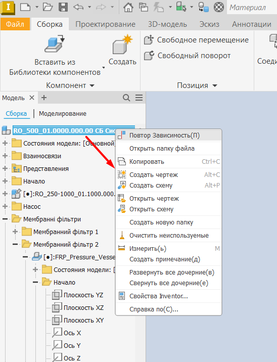

не знал что можно делать отдельно чертежи на разные тела. а что вы выбираете при создании такого чертежа?
вот для чертежа сборки я жму ПКМ на ее имени в дереве и в всплывающем окне выбираю создать чертеж
открыл многотельную деталь попробовал там кликнуть по телу ПКМ. нет функции создать чертеж.

19.12.2025 в 22:57, konstruktorig2025 сказал:
это что за библиотеки такие интересные? разве сборочную единицу нельзя в библиотеку добавить как покупной элемент?
многотельное моделирование обычно используют для ускорения процесса ОКР и не более. ведь потом со спецификацией могут быть проблемы. а уж про использование деталей в других проектах можно вообще забыть.

зачем в библиотеку закидывать многотельные детали. почему нельзя сразу сборочные единицы? в этом был вопрос.
п.с. многотел это изврат с самого начала.
19 минут назад, kenny сказал:
Для обычной отдельной детали  - да. А вот как основа сборки - очень даже. Сначала создается всё, что сопрягается между собой, как многотельная деталь, потом преобразуется в сборку с отдельными деталями. Это правильный метод работы.
Да и какую-нибудь импортированную плату с компонентами тоже удобнее иметь в виде одной многотельной детали, чем в виде сборки с тысячами компонентов.
