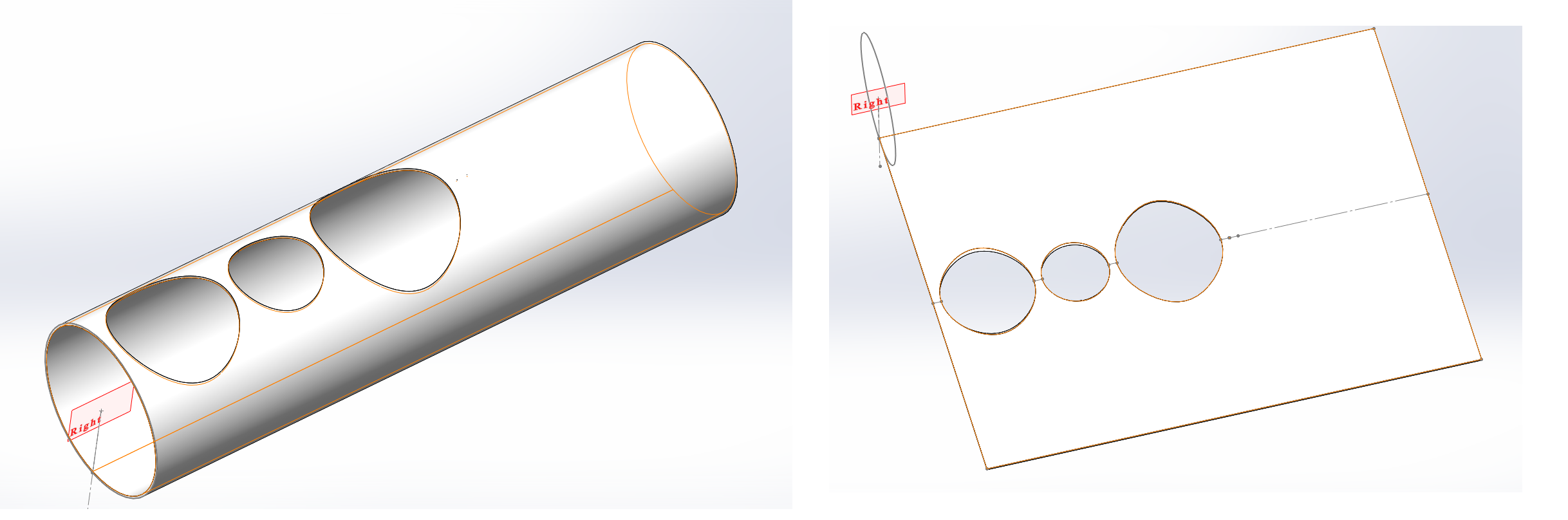

Развертка отверстия в цилиндре

Текст почему-то не добавился. Есть воздуховод определенным диаметром. В нем сделаны несколько вырезов под цилиндрические патрубки. Мне нужны эскизы этих фигур в развертке, которые получились. Как-то можно кривые спроецировать на плоскость эскиза?
команда называется Преобразование объектов. Хотя непонятно что ты собрался проецировать если у тебя уже есть все контура в развертке
А мне нужны эскизы от всех этих разверток
нахуа?
Только что, maxx2000 сказал:
нахуа?

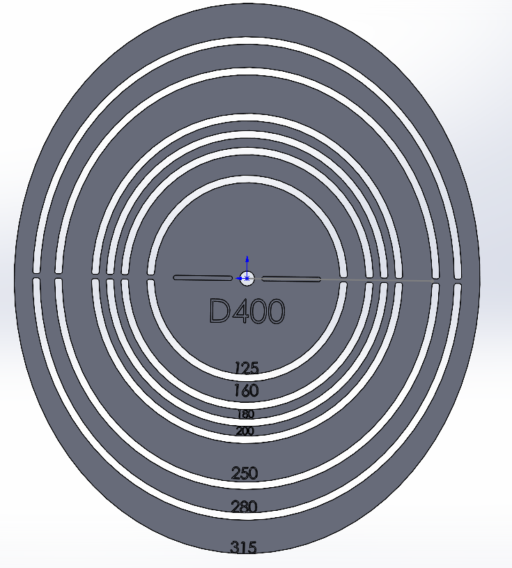

А мне нужны шаблоны на развертку, и я хочу все эти фигуры свести в один эскиз и сделать что-то наподобие вот такого
это не отвечает на вопрос
нахуа?
это всё можно сделать в одной детали не занимаясь подобной хнёй
19 часов назад, pps270391 сказал:
Так сделайте такую деталь как часть цилиндра, вырезы добавьте, получите развертку. Зачем какие-то эскизы откуда-то переносить? Размеры этих вырезов вы же знаете?
