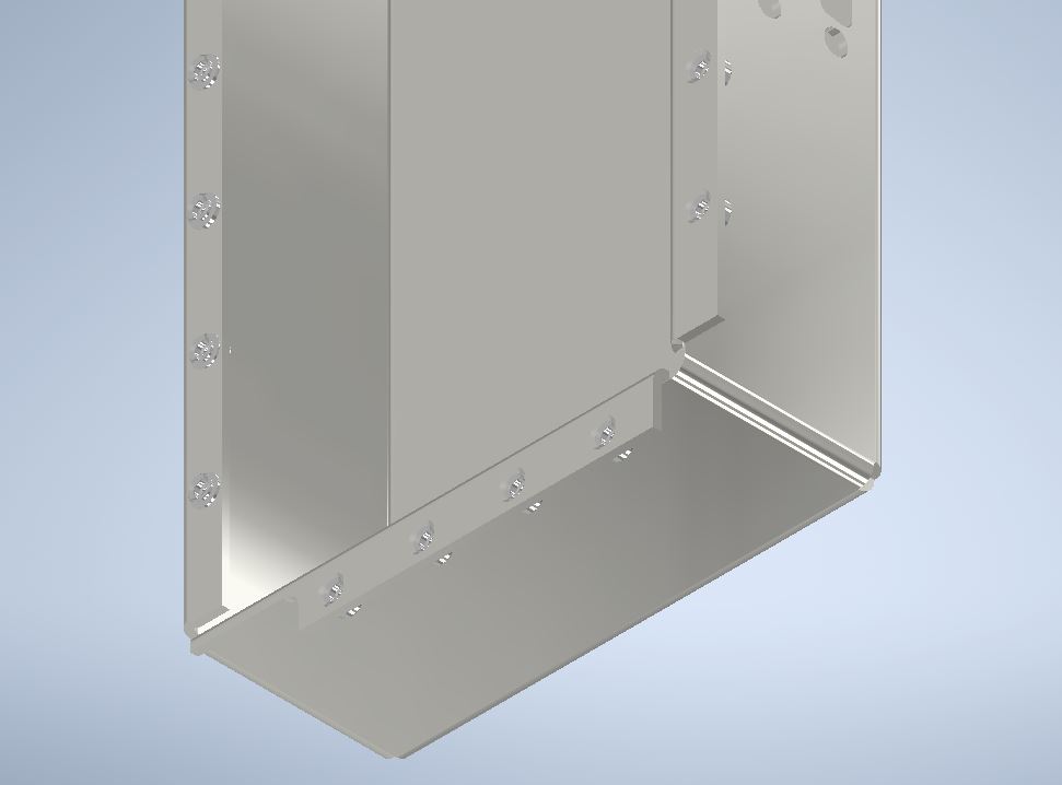

Появилась необходимость обозначить сварной шов по меди толщиной 2мм углом.
Что писать на чертеже ? Я так понимаю, медь варится аргонно-дуговой с присадками ?
Как выглядит полный набор символов которые надо прописать ? На какие стандарты ссылаться ?
ГОСТ 2.312-72 ЕСКД. Условные изображения и обозначения швов сварных соединений.
ГОСТ 16038-80 Сварка дуговая. Соединения сварные трубопроводов из меди и медно-никелевого сплава. Основные типы, конструктивные элементы и размеры.

- "сварной шов по меди толщиной 2мм углом"
Это НЕ является сваркой трубопроводов и НЕ относится к трубопроводам и ХИМПРОМУ (да, такой ГОСТ тоже есть).
На какие нормативы следует ссылаться в этом случае и что писать на чертеже ?

Пишите яснее. Что у вас там 2 мм? Шов? Медь?
Нет в ГОСТе подходящего примера или совсем нет ГОСТа, выносите шов отдельным видом на чертеже, образмериваете его и в требованиях пишете как это сделать.
ОСТ 16 0.686.869-80 Сварные соединения из меди и ее сплавов. Основные типы, конструктивные элементы и размеры

Отвечаю: Коробка экранирующая из меди толщиной 2мм. Углы должны быть сварены и шов снаружи обработан (зашлифован).
Есть ли в ГОСТе или ещё каком-нибудь нормативном документе, коих имеется великое множество, что-то мне нужное, понятия не имею. Поэтому, я собственно, интересуюсь. В известных мне, определённо нету. Я не специалист по нормативным документам, половина из которых, или больше, ещё и грифованные. И не могу потратить годы на их изучение, хотя бы и хотел.
