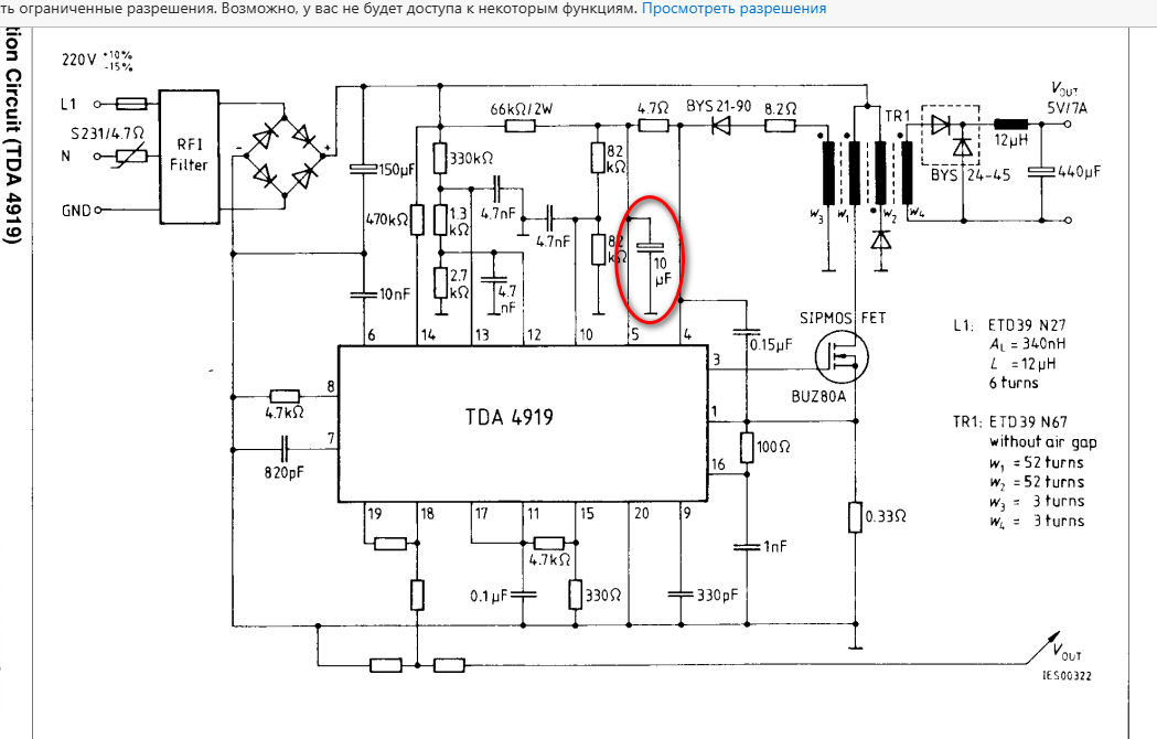

При каждом включении  после нескольких попыток запуска (стрекотаний), блок питания 6FC5114-0AA01-0AA0 не подает признаков жизни и выходных напряжений. На сетевых банках напряжение снижается до 310 вольт, хотя первоначально при запуске поднимается до 360. Блок состоит из двух ШИМ контроллеров TDA4919 и контроллера PFC TDA4816. Начал рисовать схему, но она очень большая, и многослойная печатная плата усложняет и затягивает этот процесс. Может быть кто-то сталкивался с ремонтом таких блоков питания?
Для начала нагрузку отключите, а потом уже грешите на блок питания.
Проверьте мелкие электролиты в блоке питания на емкость и ESR Например для типовой схемы контроллера TDA 4919 обведенный кондер  подсоединенный к 5 ноге (Vs  Supply Voltage )TDA4919
  Скрыть содержимое
Мелкие электролиты я все заменил, реальная схема отличается от даташита в сторону усложнения. Я разрисовал несколько фрагментов схемы, позже постараюсь их сюда выложить.  Не могу понять, как первоначально запускается схема ШИМ контроллера PFC ( TDA4816 и TDA4919 ) и основная схема ШИМ регулятора ( TDA4919 ). В даташите на 5 ногу микросхемы TDA4919 первоначально при запуске напряжение питания идет с плюса сетевой банки (без PFC это +310 В) через резистор 66 кОм 2 Ватта, а затем уже через диод с обмотки W3 трансформатора.
У меня в схеме питание 15 Вольт на все микросхемы ШИМ идет напрямую с выхода КРЕНки (LM340T15), а КРЕНка запитана от трансформатора. Трансформатор в схеме один, остальные дроссели.  Дежурного блока питания тоже нет. Получается, чтобы запитать КРЕНку нужно запустить генерацию на трансформаторе, но откуда же берется первоначальное питание на ШИМки?
