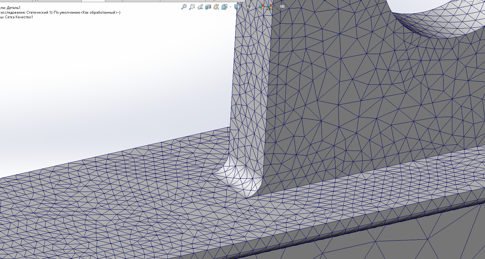

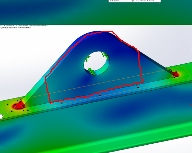

Всех приветствую!

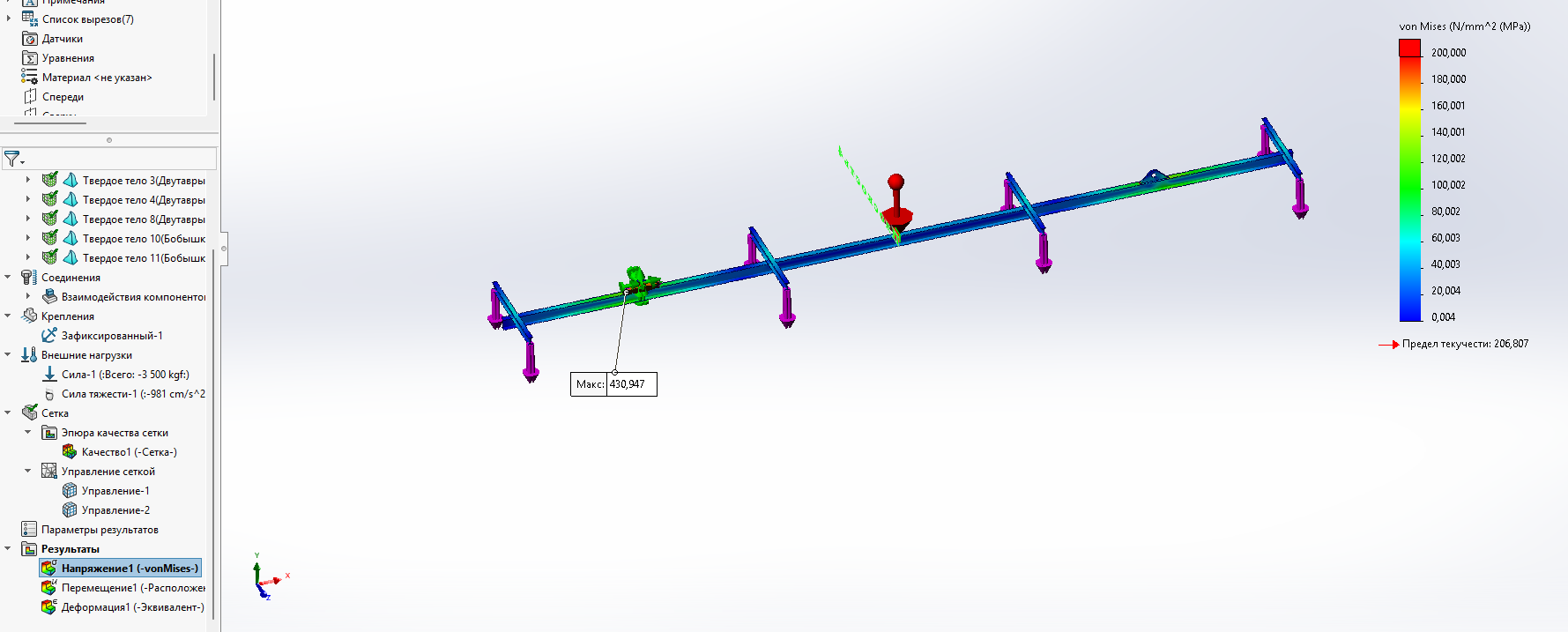

Такая проблема в расчёте траверсы в SW Simulation:
Слишком большое напряжение в местах крепления проушин к траверсе.
пробовал менять радиус скругления в этом месте, мельчил сетку, ставил рёбра жесткости к проушине, результат не меняется. Мне кажется, солид врёт в этом месте.
Пробовал нелинейный расчёт, результат идентичный.
Вопрос: насколько достоверно показывается напряжение и стоит ли обращать внимание на эти места при анализе? Можно ли пофиксить данную проблему?
В исследовании все тела как жёсткие.
Спасибо!
Попробуйте изменить проушину вот так, без всяких скруглений:
Посчитайте, сообщите результат, будьте любезны.
И да, сдается мне, у вас контакт только в красных уголках, а должен быть по длине проушины.
Напряжения вдоль проушины в месте контакта с балкой нулевые

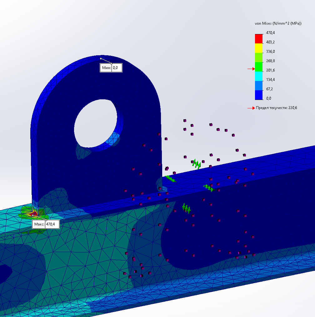

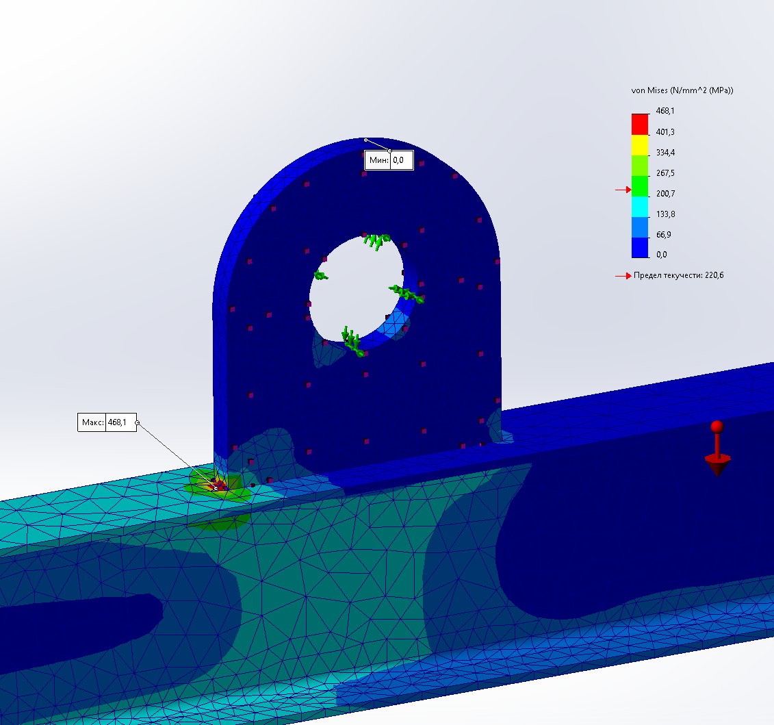

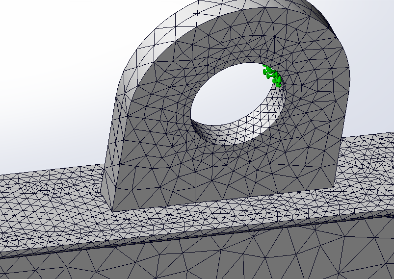

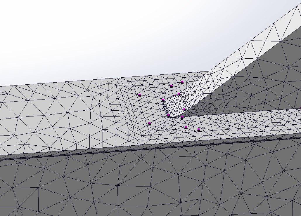

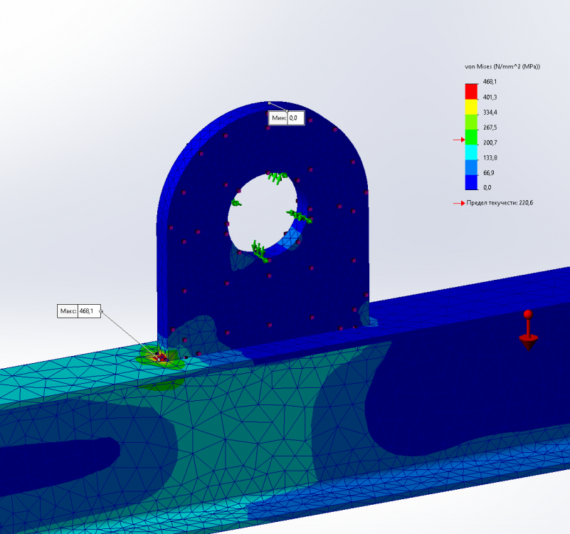

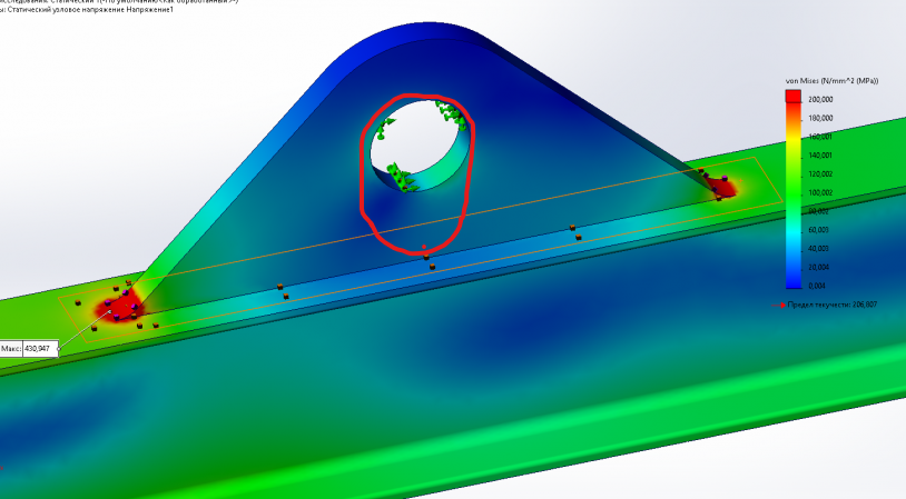

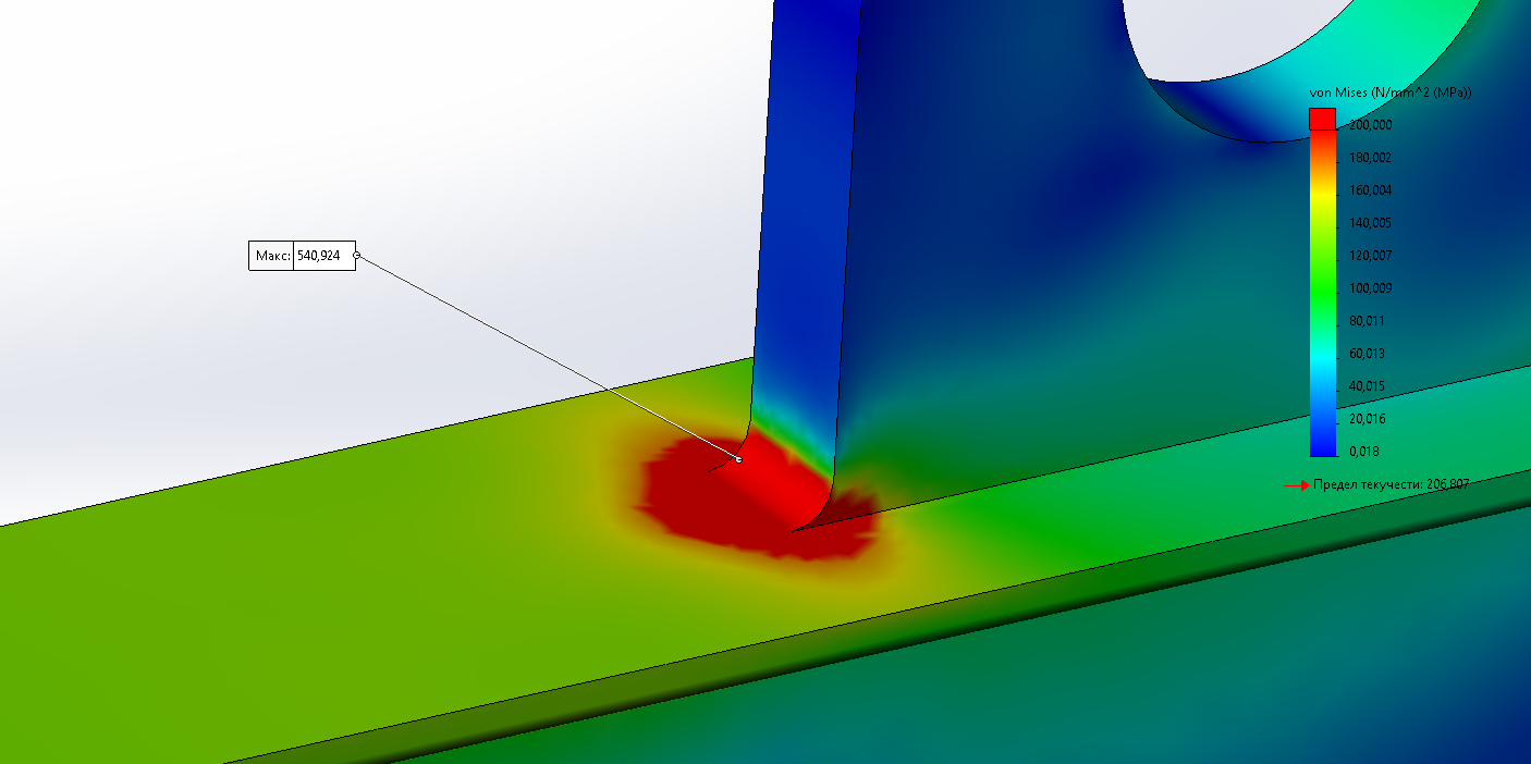

Спасибо за совет, попробовал как вы сказали, первые 2 фото с уменьшением сетки, 3 без управления сеткой.
результат. Здесь не сказать, что нулевые напряжения по длине проушины, но такая же проблема. А если всё таки проблема в этом, не подскажите как можно связать проушины по всему периметру? при моделировании балки использовал как сварные детали, проушины- как твердые тела через эскиз к стенкам балок

2 часа назад, Danya273 сказал:
как и любое другое ПО, если считать в линейно-упругой модели материала.

в таком случае проушина "приподнялась" бы в центре. По картинке вроде как всё склеено:-) хотя лучше перепроверить, да. И назначить локальный контакт вручную, а не доверять глобальному контакту, который иногда (особенно в случае дефолтных гэпов) склеивает кривовато..

К сожалению, тоже не помогает, пробовал и с скруглением и без

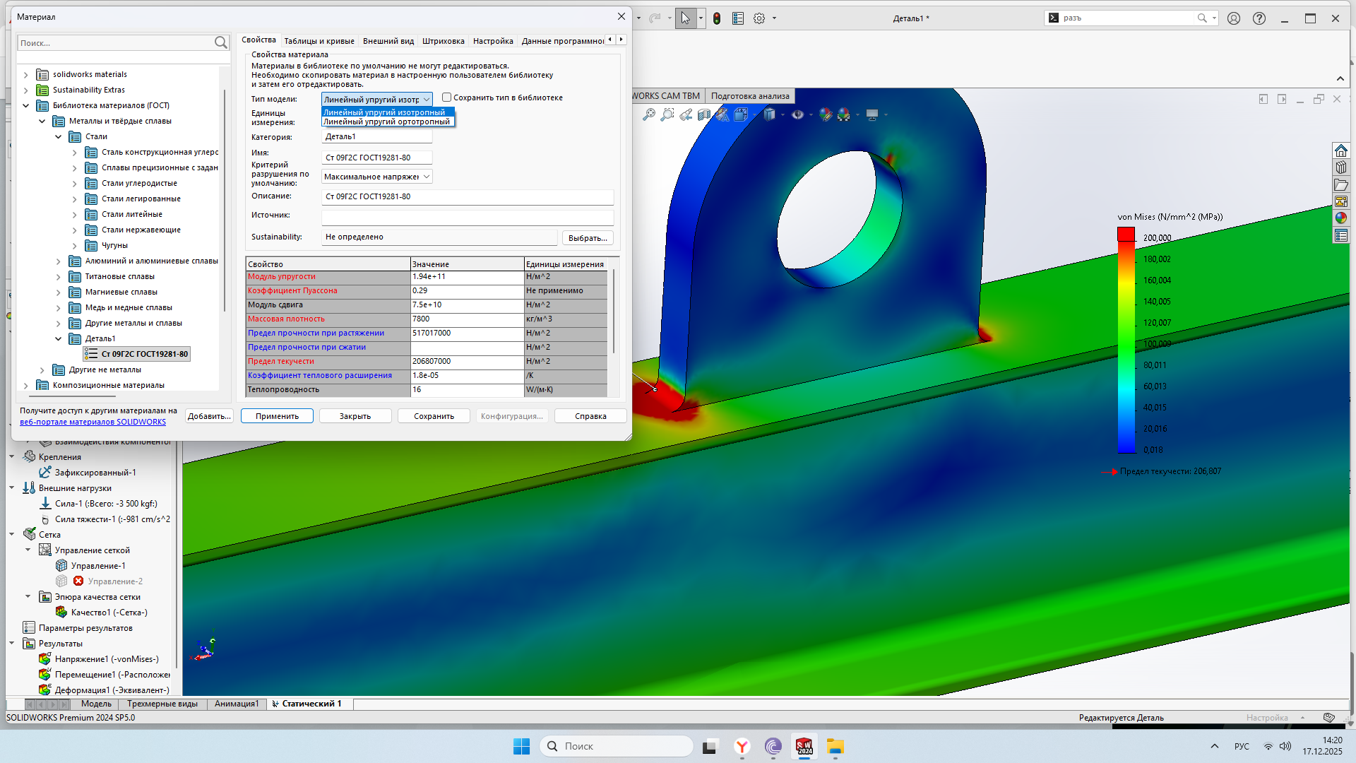

нелинейный - это какой? с пластическими деформациями? тогда это дело должно улучшить ситуацию
нелинейный статический.

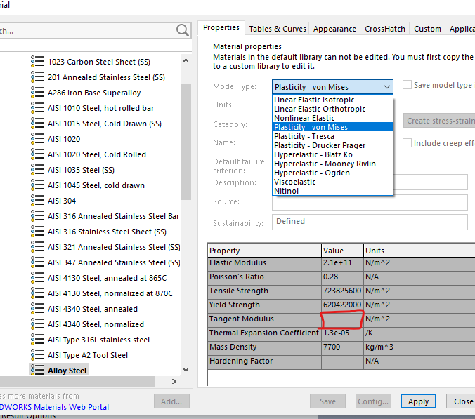

пластичность я так понимаю в материале задаётся, не могу найти такого варианта. посоветуете задать материал вручную?

25 минут назад, Jesse сказал:
теперь ваша задача как инженера понять, насколько превышение напряжений в такой небольшой зоне является опасным с точки зрения прочности всей конструкции.
вот какой вопрос нужно задавать.
сам расчётик то правильный. скорей всего)

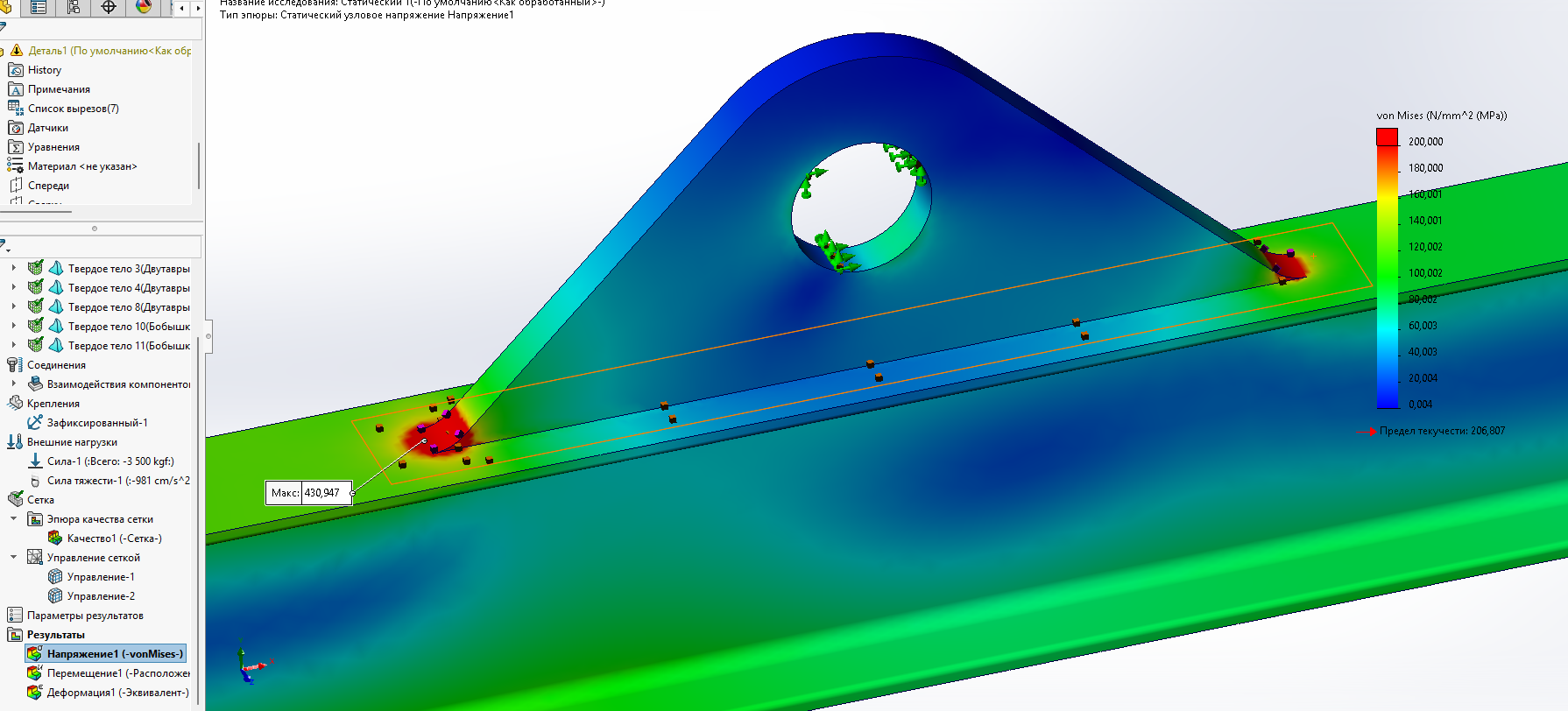

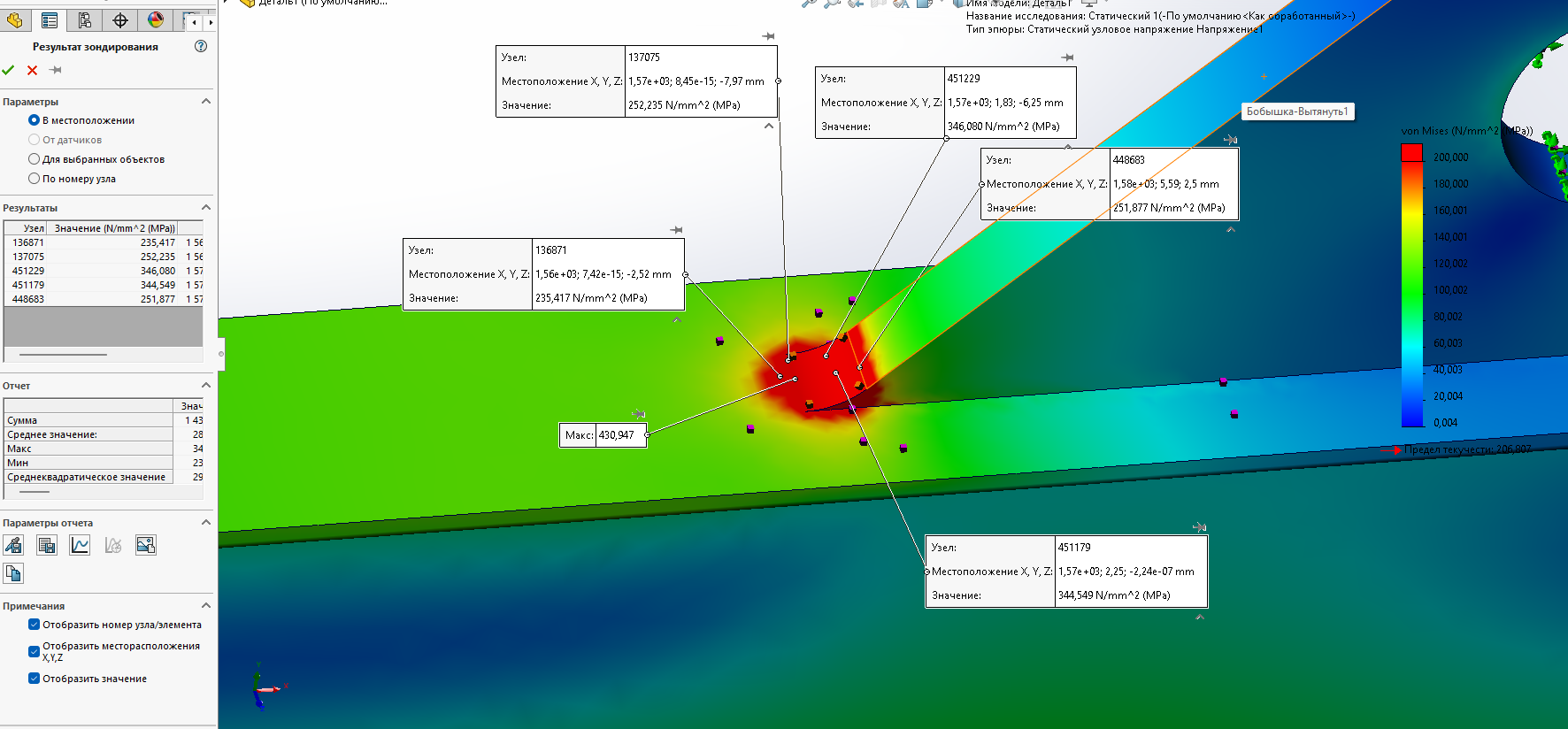

возникли сомнения из того, что вес конструкции и нагрузка интуитивно не такие большие(суммарно 3,7т) для таких напряжений и для проушины 20 мм толщиной, к тому же пробовал утолщать проушину - показатели напряжения не меняются.
и если всё-таки расчёт правильный, как понять является ли превышение в этой зоне опасным?
Вот я вижу локально в этих точках напряжение 350-400 мпа, предел текучести 200 мпа, предел прочности 500мпа. Перемещение 0.1мм в этих местах. какой вывод можно сделать? проушина вытянется вверх или вдоль стропа, который за неё зацепляется? но ведь вдоль стыка проушины и балки низкое напряжение и перемещение показывает 0.1 везде, значит будет на месте. отломается? до предела прочности значения не дошли.
много противоречий, отсюда и сомнение в верности расчёта.

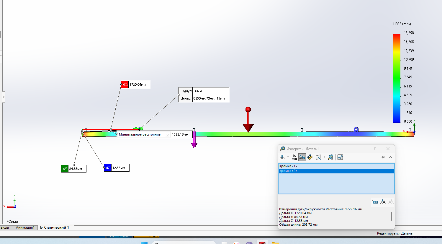

2 минуты назад, 323f сказал:
может балка сильно изгибается?
15 мм прогиб края при расстоянии 1720мм от края до проушины, длина траверсы 10м. как-будто и не такой большой прогиб

34 минуты назад, Danya273 сказал:
зайдите в нелинейный расчет, и там появится возможность выбора нелинейной модели материала. Выберите "пластичность Мизес", в таблице значений вбейте предел текучести и касательный модуль. Для касат. модуля в первом приближении можно принять значение ~1% от модуля Юнга.
Ну т.е. чтобы для начала посмотреть как пластические деформации перераспределяются по объёму металла и на их примерное значение.
Позже можно надыбать точную диаграмму деформирования, но оно вам скорей всего не понадобится.

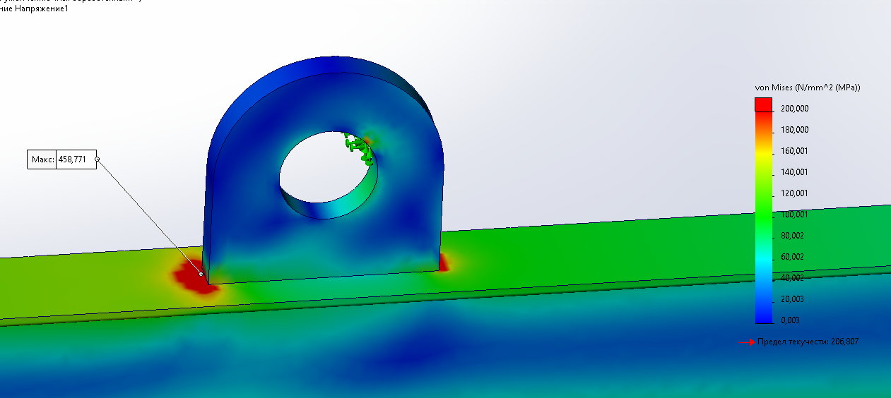

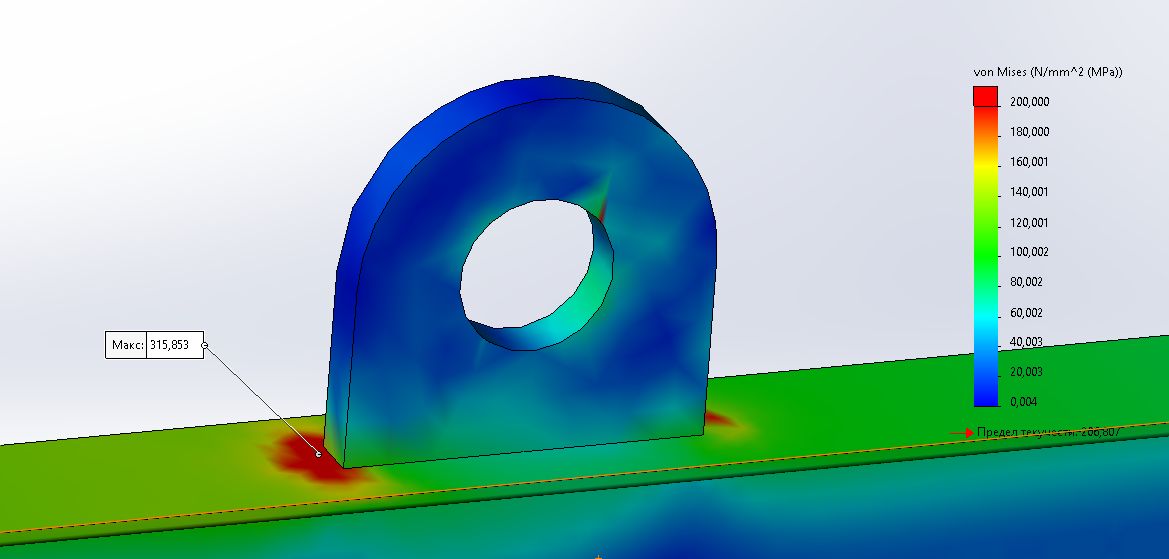

Ну похоже в том углу действительно концентратор. и напряжения посчитаны верно, и их нужно снижать.
Вот в линейной постановке напряжения:
Вот в нелинейной:
Они практически равны.
Я бы поставил две проушины, потоньше, из 12мм, по бокам от двутавра. Соединил бы их вварной трубой.
Проушины приварил бы как к верхней полке двутавра, так и к нижней.
