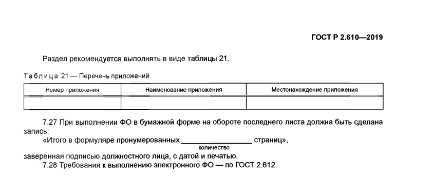

Доброго дня!
При оформлении формуляра на изделие столкнулась с таким вопросом: по ГОСТ Р 2.610-2019 п.7.27 в ФО на обороте последнего листа должна быть сделана запись, заверенная подписью должностного лица. Подскажите пожалуйста, подпись какого должностного лица должна стоять около этой записи?

1 час назад, Девочка_конструктор сказал:
Смотрите ГОСТ 27692-2012 п.6.3.27.

8 минут назад, Niki85 сказал:
Посмотрела, ГОСТ относится к авиационной технике
Пункт 6.3.27 гласит:
6.3.27 Последнюю страницу формуляра оформляют на предприятии-изготовителе или в эксплуатирующей (ремонтной) организации при передаче изделия. При оформлении формуляра на предприятии-изготовителе текст, изложенный на последней странице, заверяют подписью ответственного лица и печатью «Для формуляров и паспортов». При оформлении формуляра в эксплуатирующей (ремонтной) организации при передаче изделия, его заверяют подписью ответственного лица и печатью передающей изделие организации.
Не стала разбираться, что пишут на последнем листе в формулярах на авиационную технику, так как это не моя сфера производства, но вряд ли ответственное лицо предприятия расписывается, сколько всего листов в формуляре.
Мне кажется - это ближе к ОТД. Но я могу ошибаться.
Скорее это ближе к ОТК.
