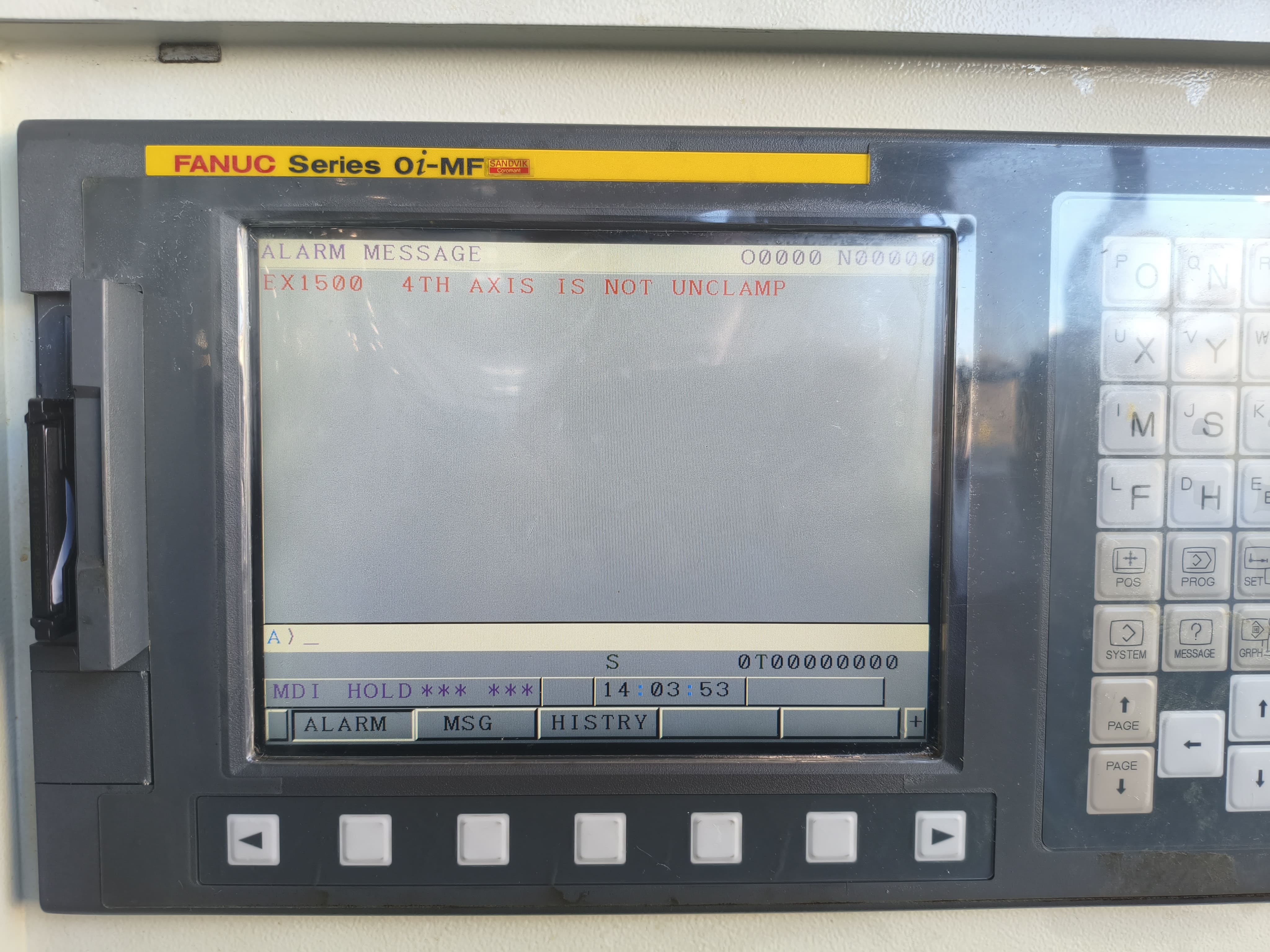

Fanuc 0i-MF, при попытке поворота 4й оси выбивает ошибку EX1500 4TH AXLE IS NOT UNCLAMP
ALEX 141

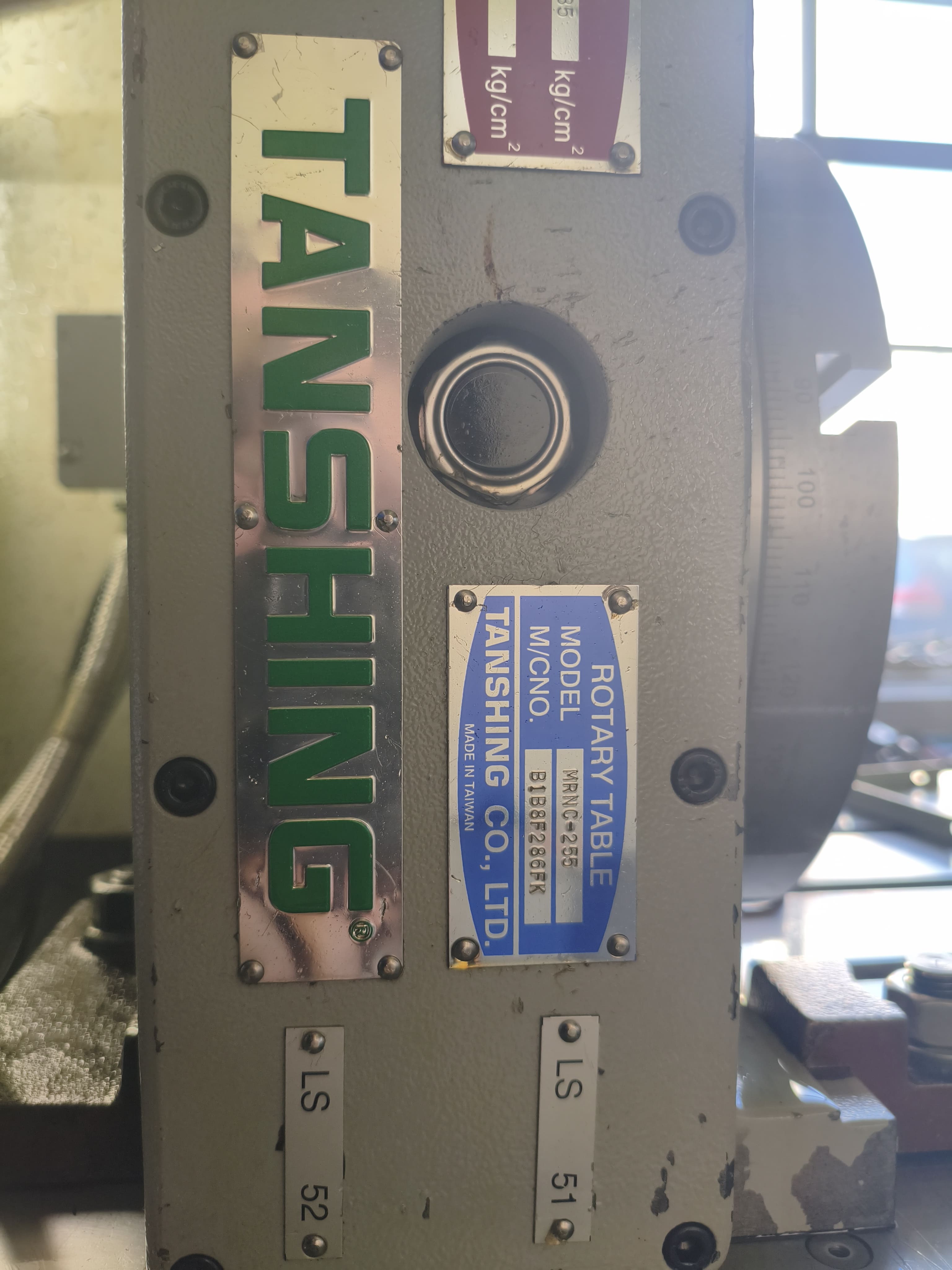

Фрезерный ОЦ 3+1 Yuida EV-860, стойка Fanuc 0i-MF

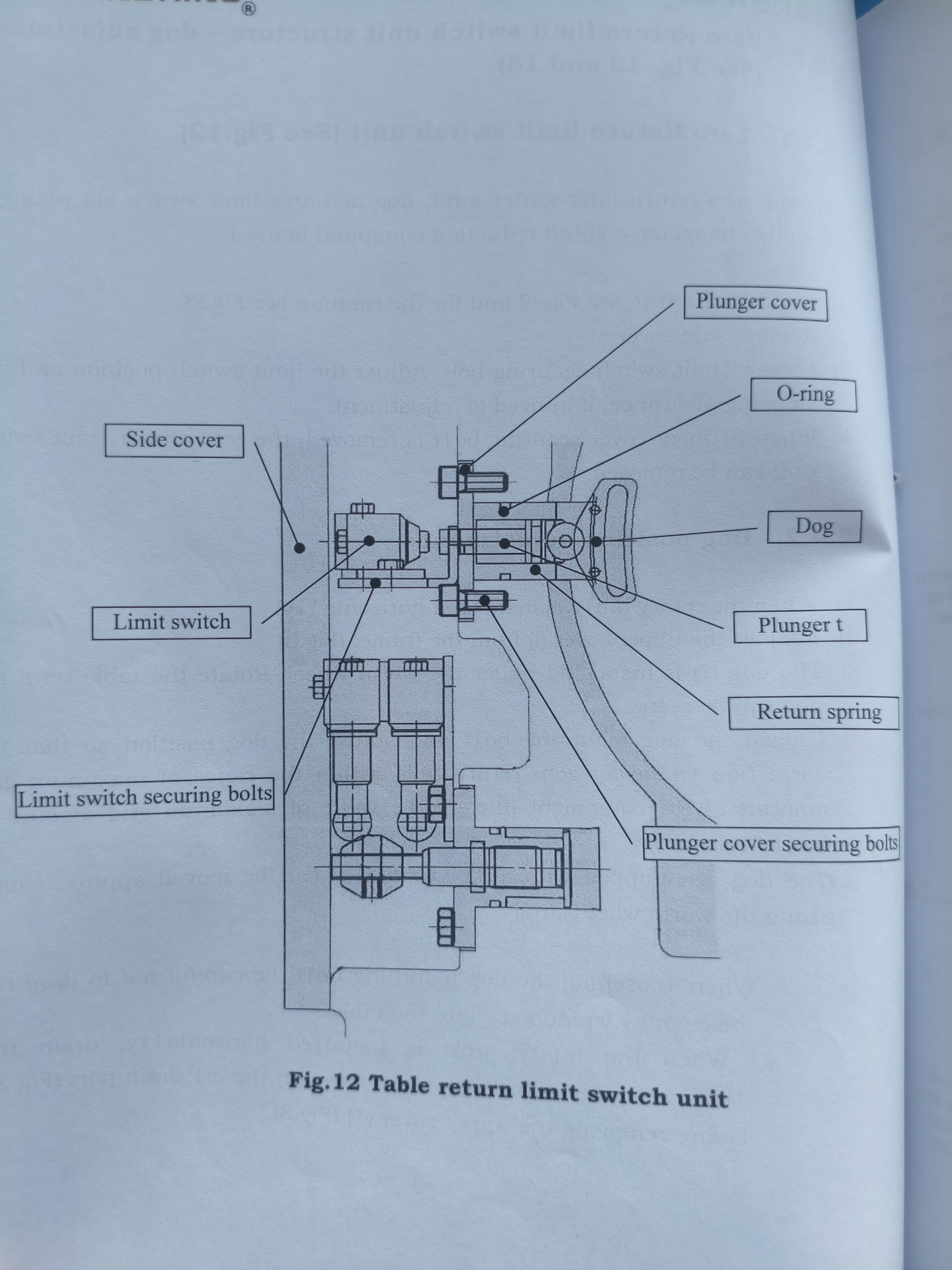

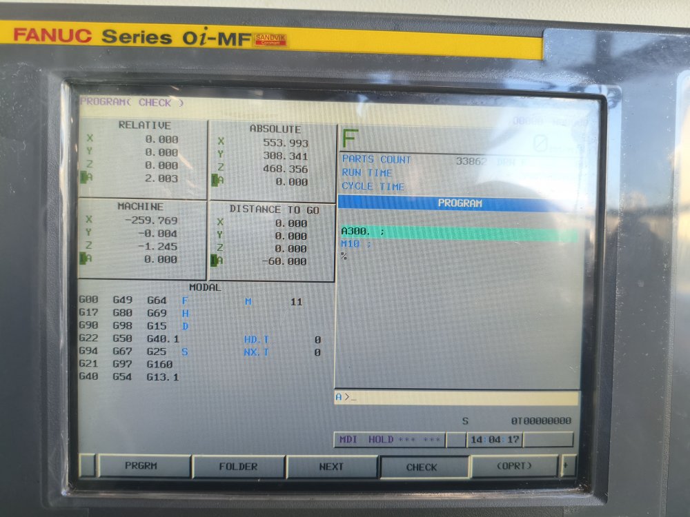

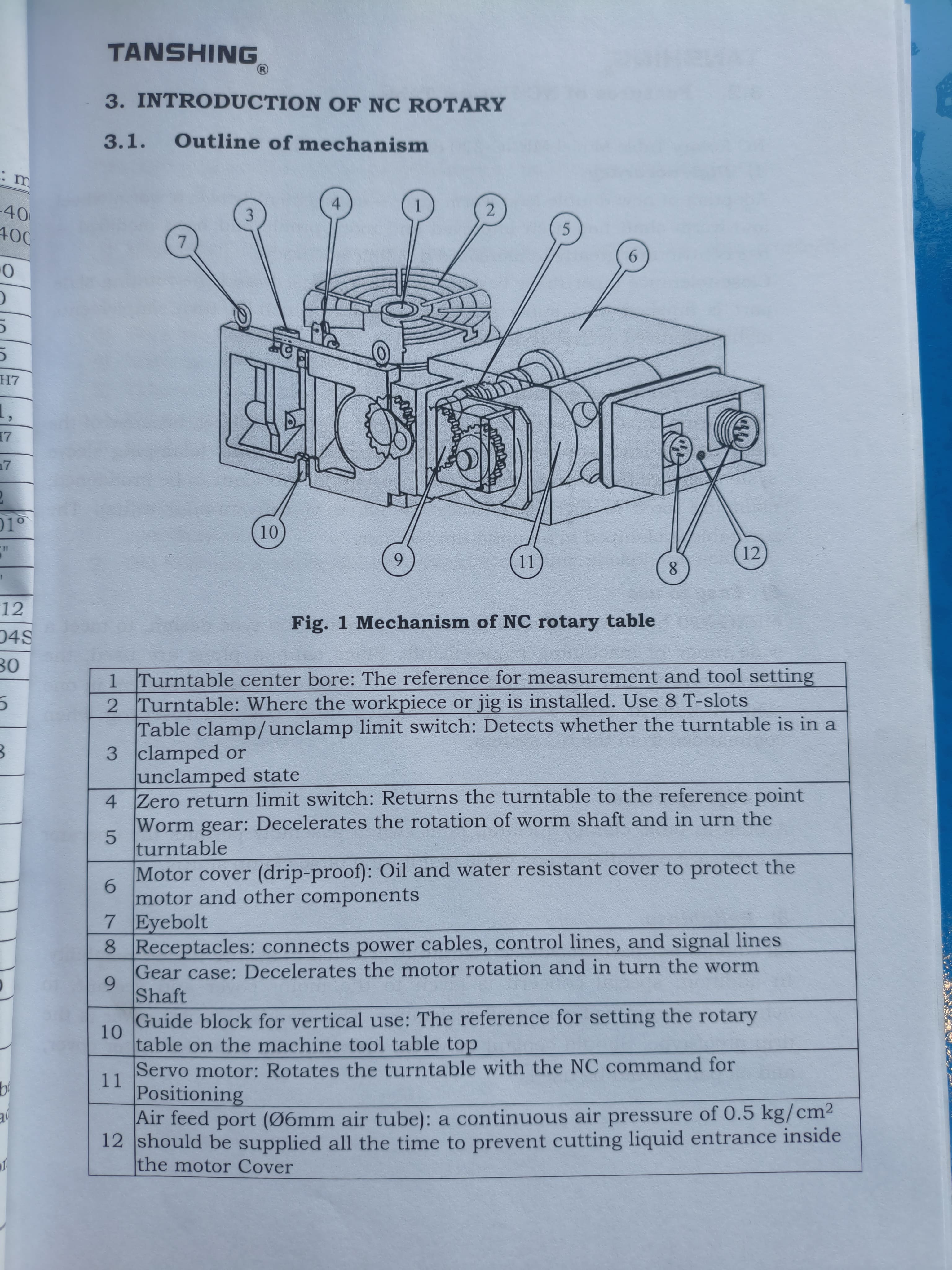

После очередной установки и подключения 4й оси (поворотного стола) Tanshing MRNC-255 при попытке повернуть её в режиме MDI или MEM - выскакивает ошибка EX1500 4TH AXLE IS NOT UNCLAMP
Формат программы:
M11
A300
M10

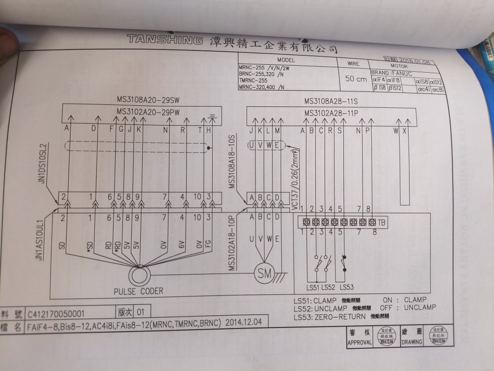

При том что в ручных перемещениях - маховичок, JOG и ZRN ось отрабатывает штатно, разблокируется - поворачивается и блокируется.
Кабеля отсоединили и прозвонили.
Сейчас попробую фотки закинуть

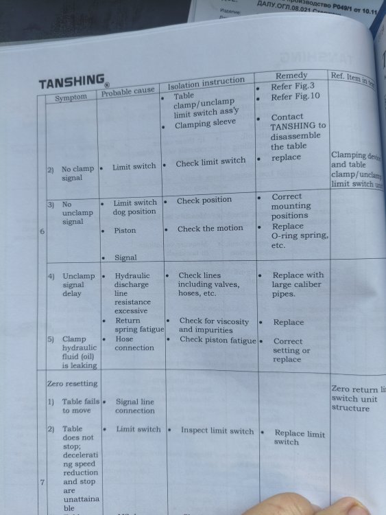

Ось А (4я ось) остаётся заблокированной при попытке ее поворота через MDI/MEM

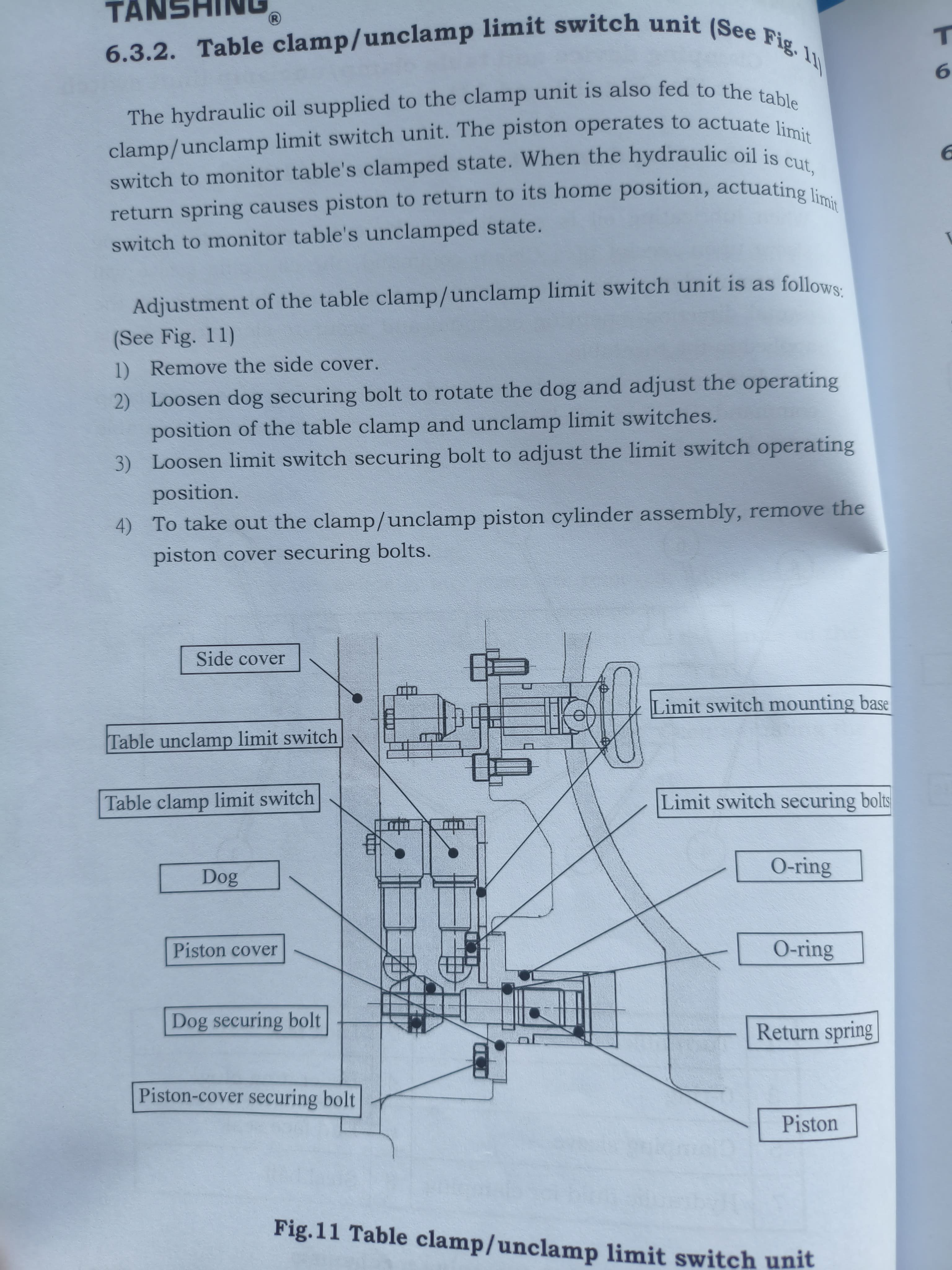

Кусок мануала
Edited by ALEX 141
Вдруг кто-то сталкивался с подобной неисправностью и подскажет куда копать.
Мануал советует вскрывать боковую крышку и смотреть концевики но очень смущает что вручную она работает штатно. Заказал масло, пока не привезут - вскрывать не будем.

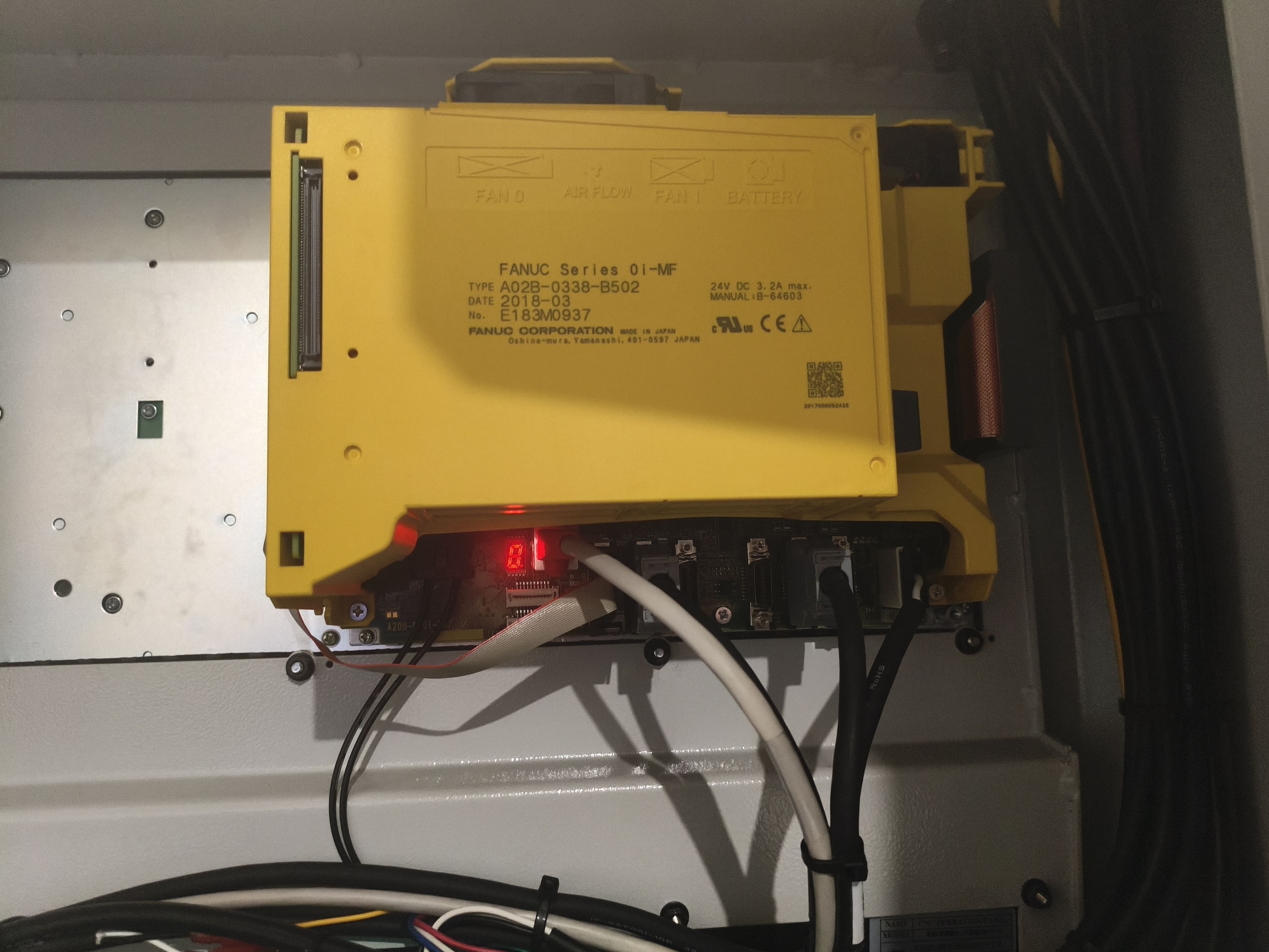

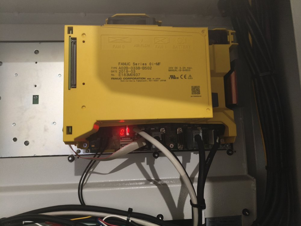

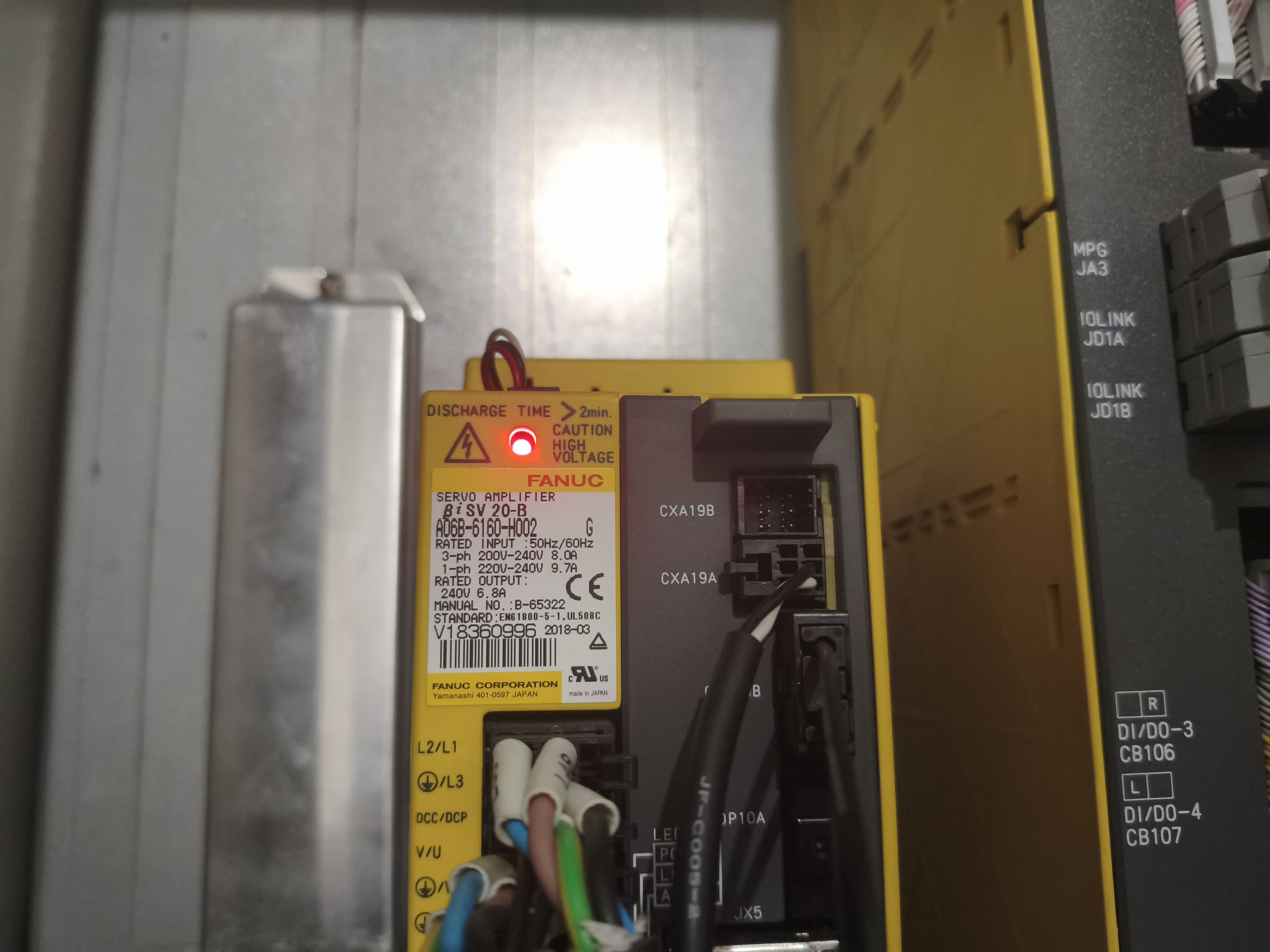

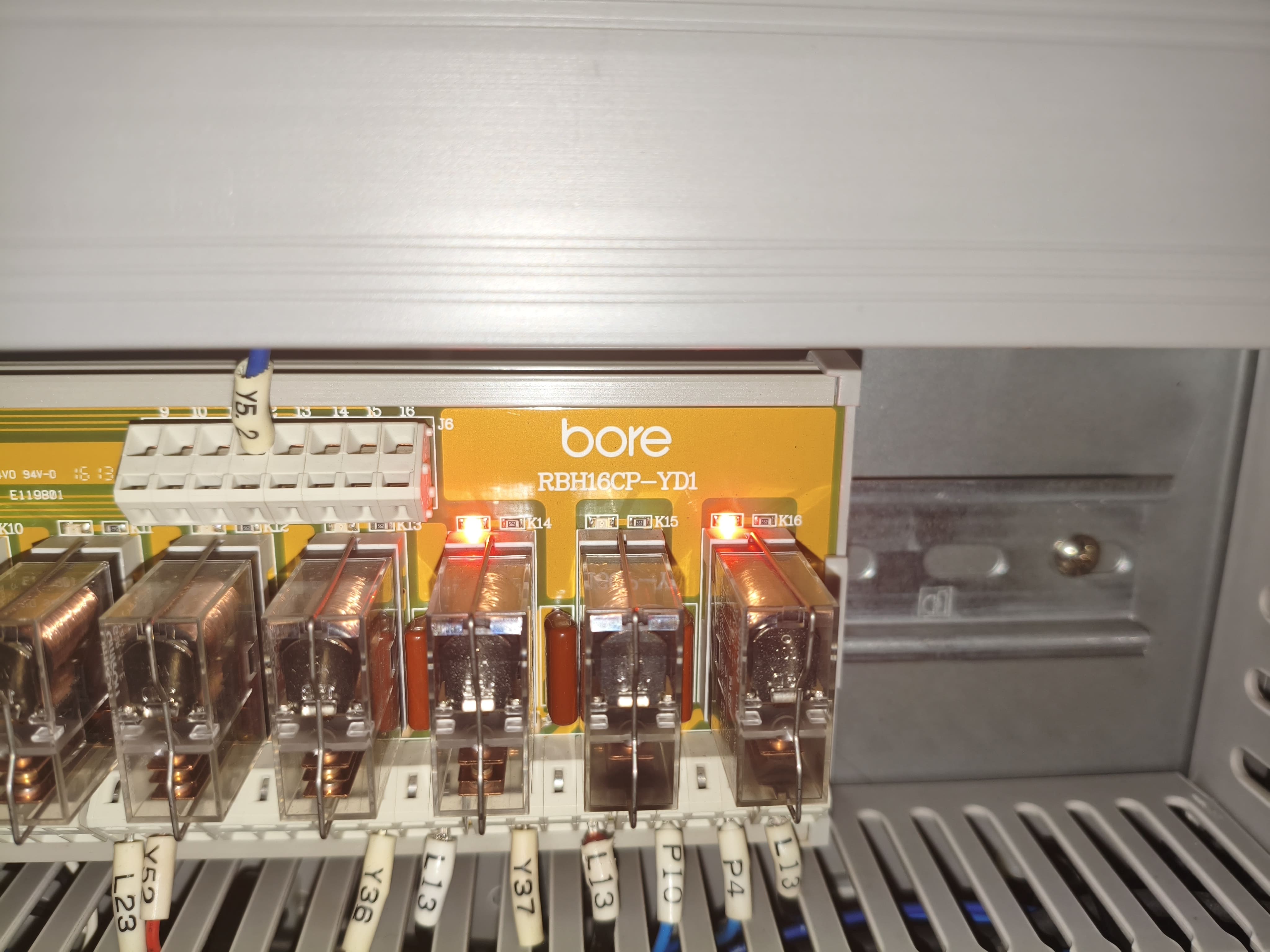

После физического отключения 4й оси оказалось что не работает смена инструментов (причем в стойке на экране он меняется а на отдельном физическом табло - нет), не включается вращение шпинделя (в MDI и MEM). Перемещения по трём осям работают.
При запуске программы в MEM - станок не меняя инструмент и не включая шпиндель едет её отрабатывать.

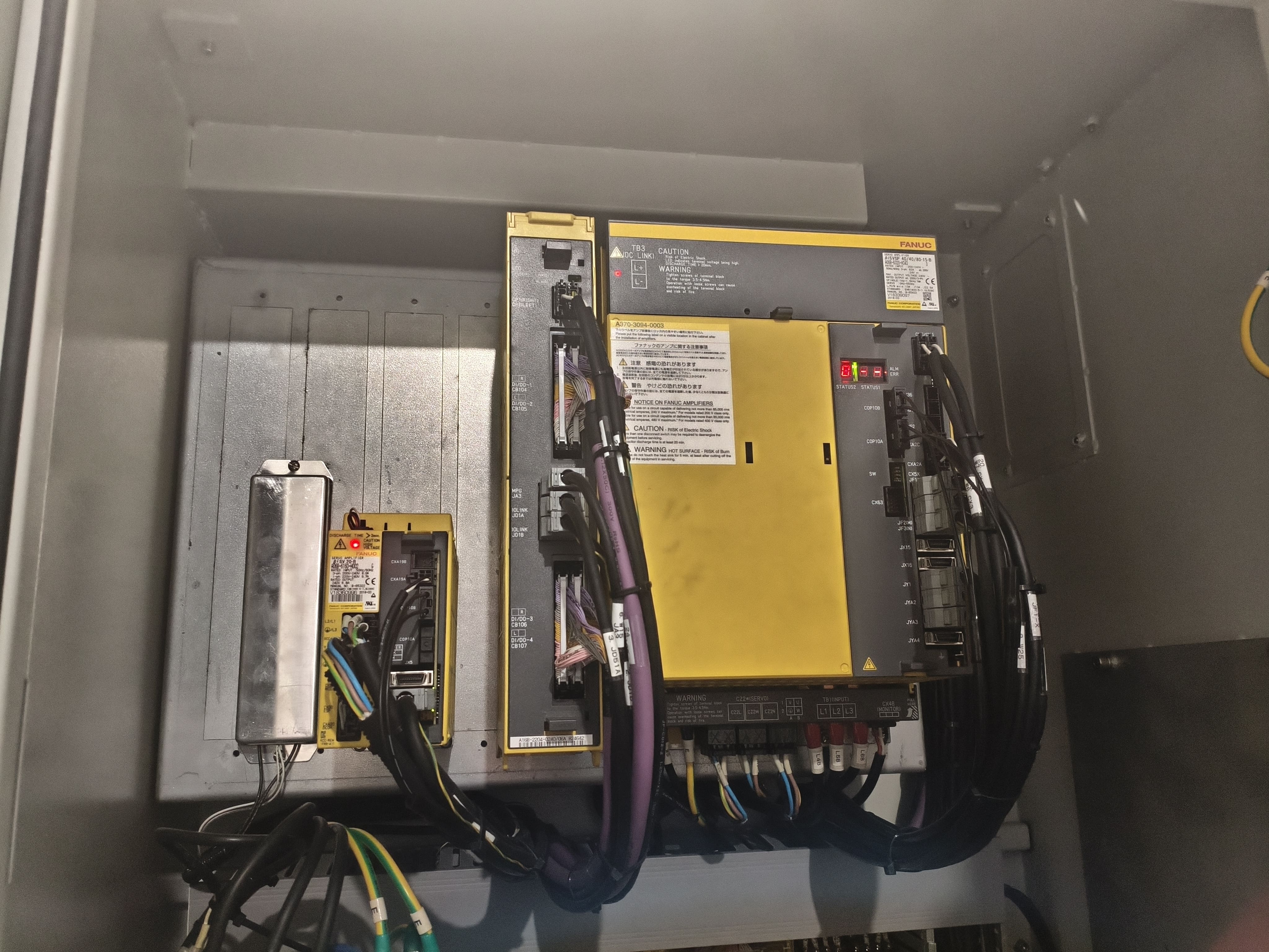

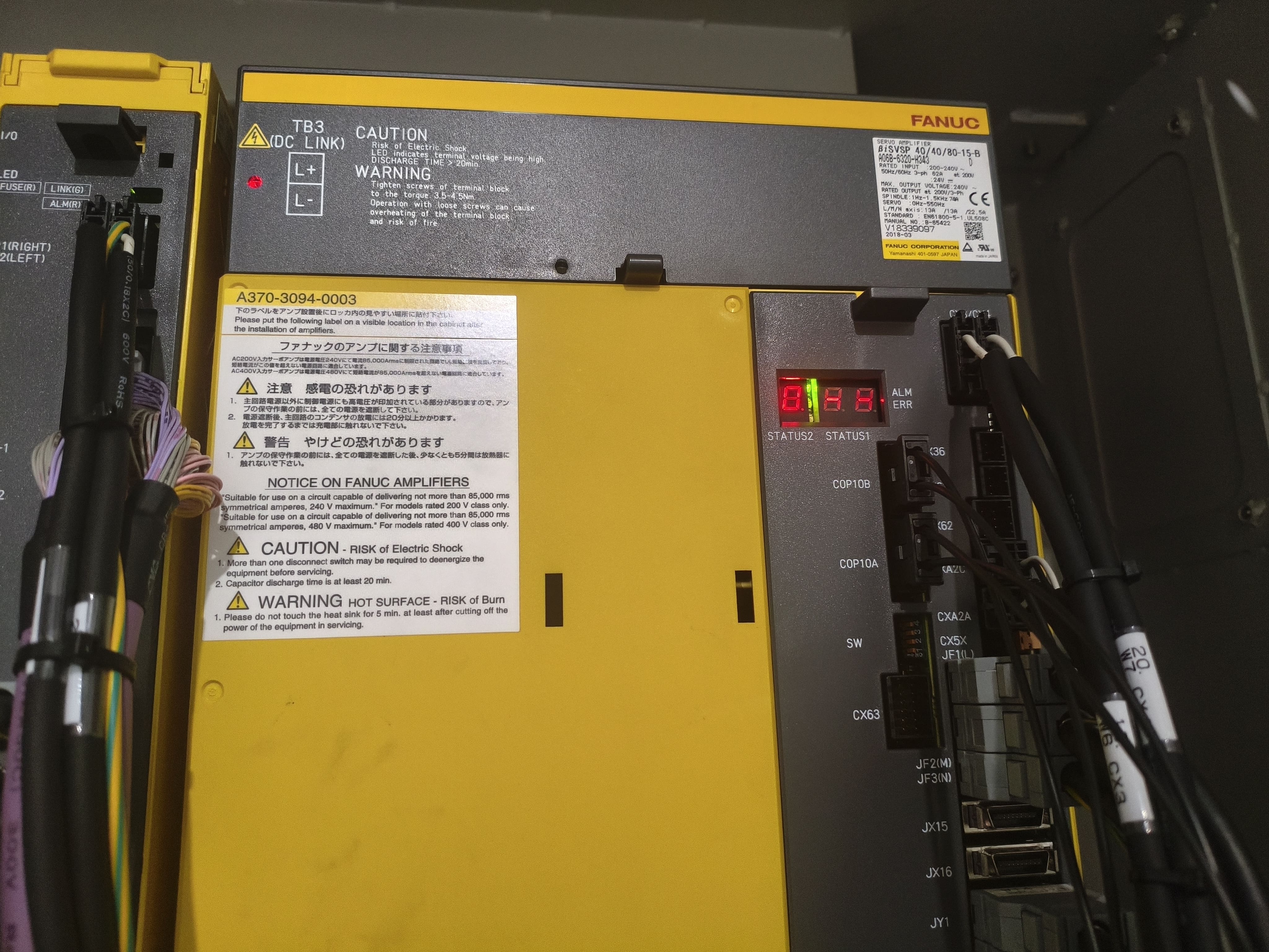

В щите обнаружил горящие красным светодиоды на К14 и К16
На сервоусилителях ошибок нет.

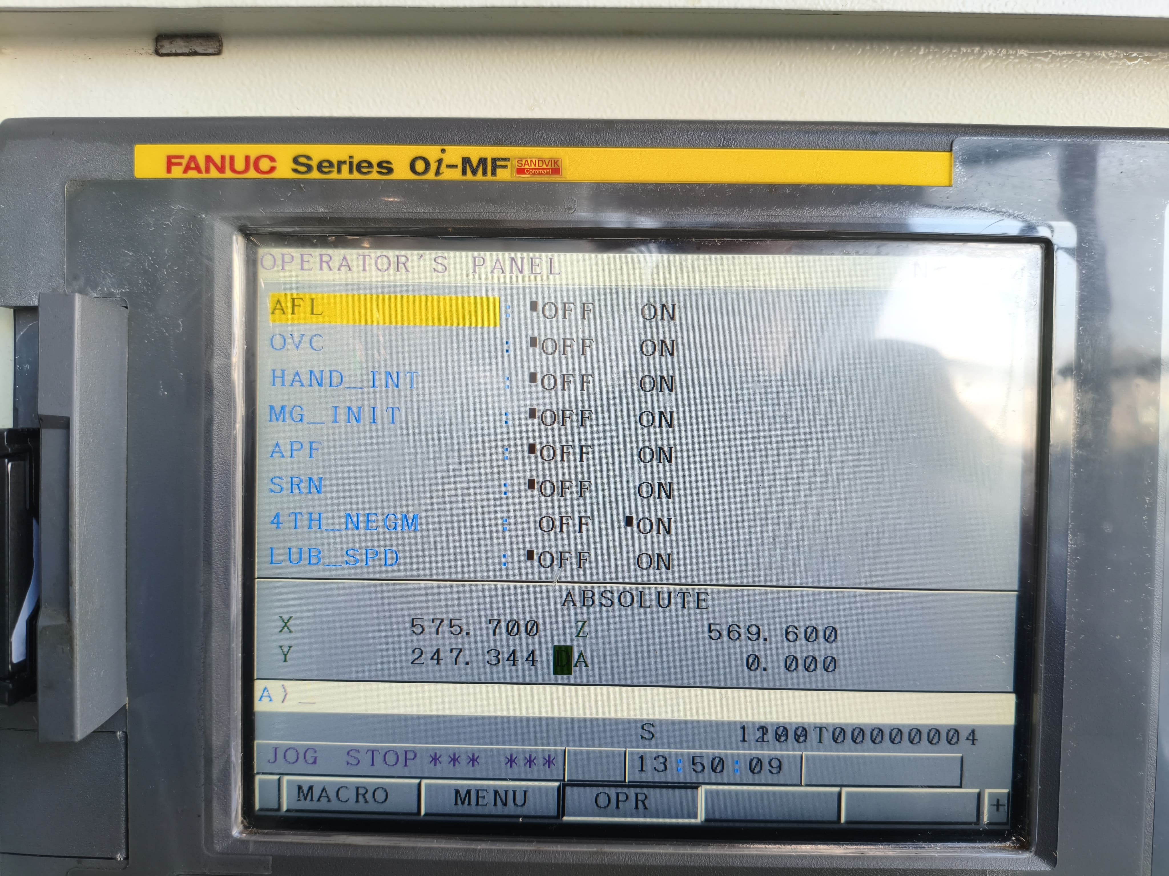

В общем всё разрешилось.
В панели оператора была включена функция AFL, после выключения заработало всё.
Ещё не нашёл в документации её описания но судя по всему она при активации игнорирует все М-команды со стойки.
Дело было не в бобине... ©
Edited by ALEX 141
4 минуты назад, gv-74 сказал:
Интересно, как функция самостоятельно включилась?
Скорее всего я её и как-то воткнул не глядя, когда 4ю ось подключал.
