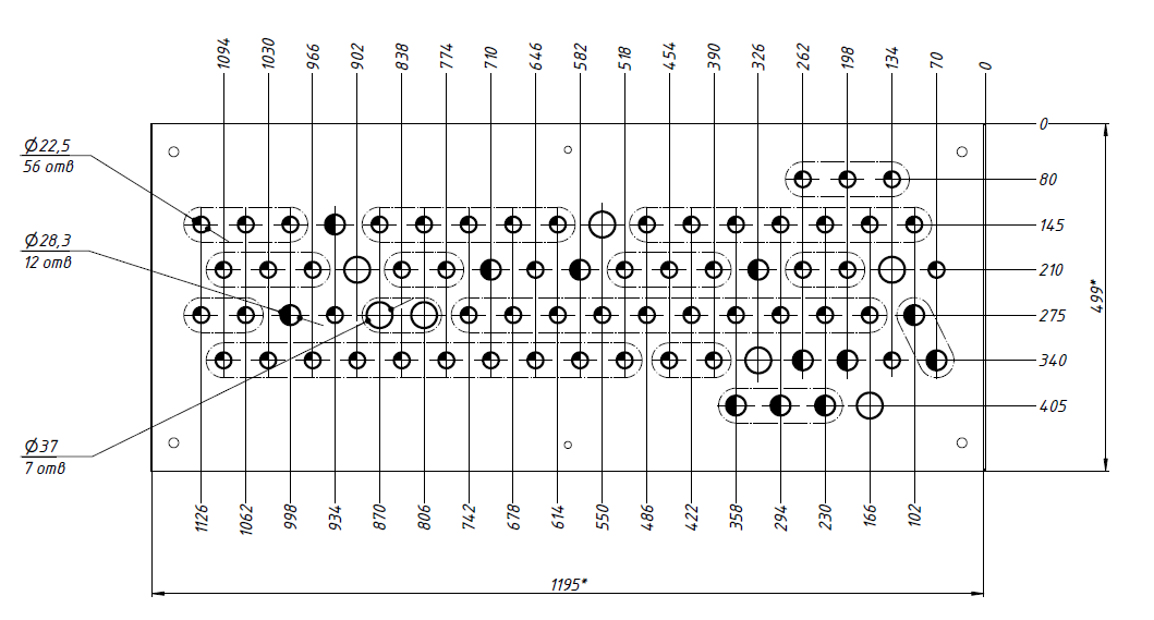

Здравствуйте,
здесь продублирую вопрос ибо не разобрался изначально где разместить.
Использую Инвентор Профессионал 2021 с официальным доп. модулем ЕСКД.
Хочу сделать условные обозначения отверстий, как того требует ГОСТ 2.307-68:
Как сделать это ??

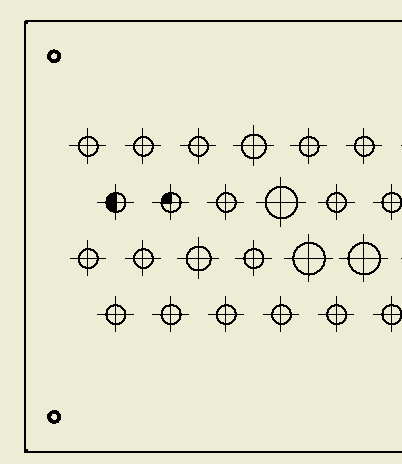

я сделал вот так, но не скажу верно ли это с точки зрения ескд
разделил отверстия по категориям, и просто на одно отверстие поставил размер и кол-во. начальник принял
можно вынести в таблицу как в примере, но это надо рисовать каждый раз таблицу, слишком лениво. ставить шероховатости. а так в тт закинул 6.3 для обрабатываемых поверхностей

Мне пока непонятно, какими именно инструментами вы добились графических изображений заполненных полукругов и четвертинок в инвенторе. Где это устанавливается ?

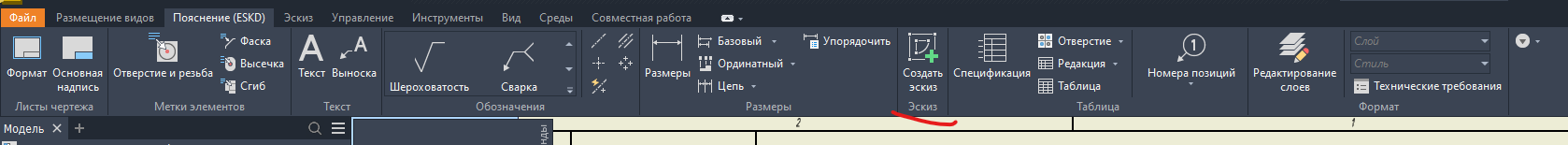

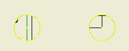

выбираешь эскиз, выбираешь вид.
рисуешь круги, можно через проекцию, делишь круг на нужные части,
заливка
и всё

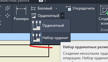

размеры поставить через

я особо не искал как можно это автоматизировать. понадобилось все пару раз, поэтому такие костыли использовал. если нужно на постоянку тогда не подскажу. вероятно надо искать дальше
